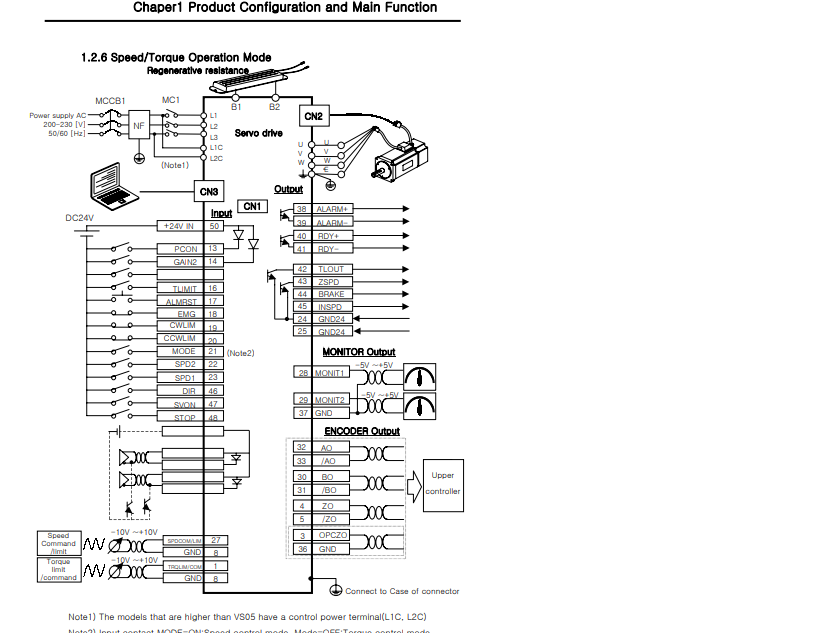

autor: jcb
30 mar 2019, 14:58
Forum: CNC podstawy
Temat: schemat serwo falownik
Odpowiedzi: 8
Odsłony: 3177
Re: schemat serwo falownik
SERVO DRIVE 21A MECAPION LS
model APD VP35N1-P1
to chyba schemat tego falownika ale nie mam pewności:

autor: jcb
29 mar 2019, 23:23
Forum: CNC podstawy
Odpowiedzi: 8
Odsłony: 3177
witam mam problem z podłączeniem serwosilnika do falownika wyglada to tak: które piny powinienem połaczyc zeby ruszyć silnik i gdzie wpiąc potencjometr? czy serwo i falownik wystarczą, czy potrzebuje jeszcze jakies podzespoły? zależy mi tylko na sterowaniu obrotami serwa. https://www.cnc.info.pl/pic...
