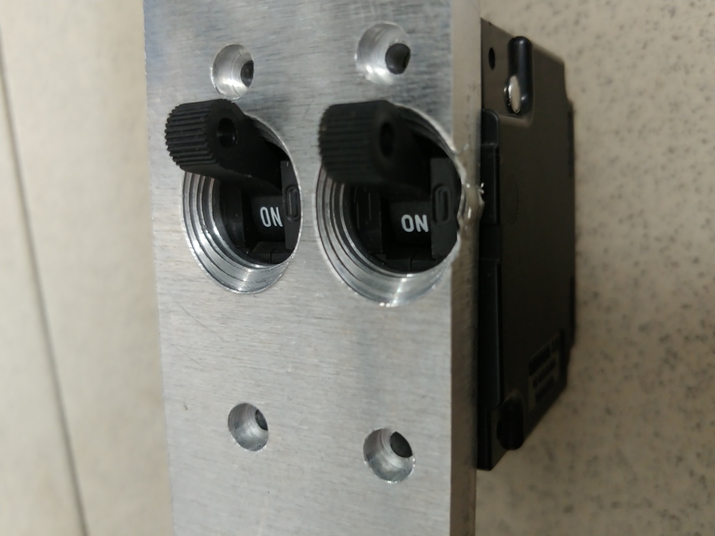

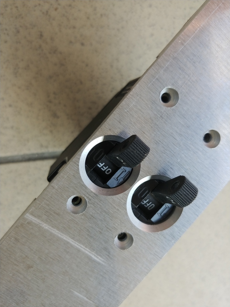

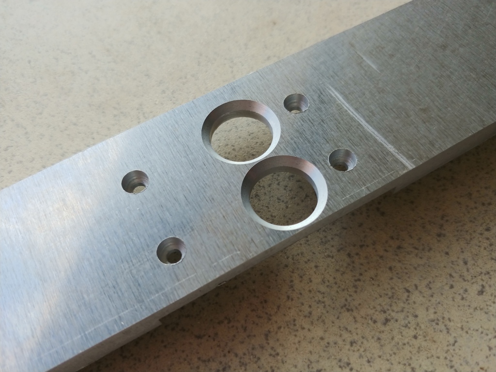

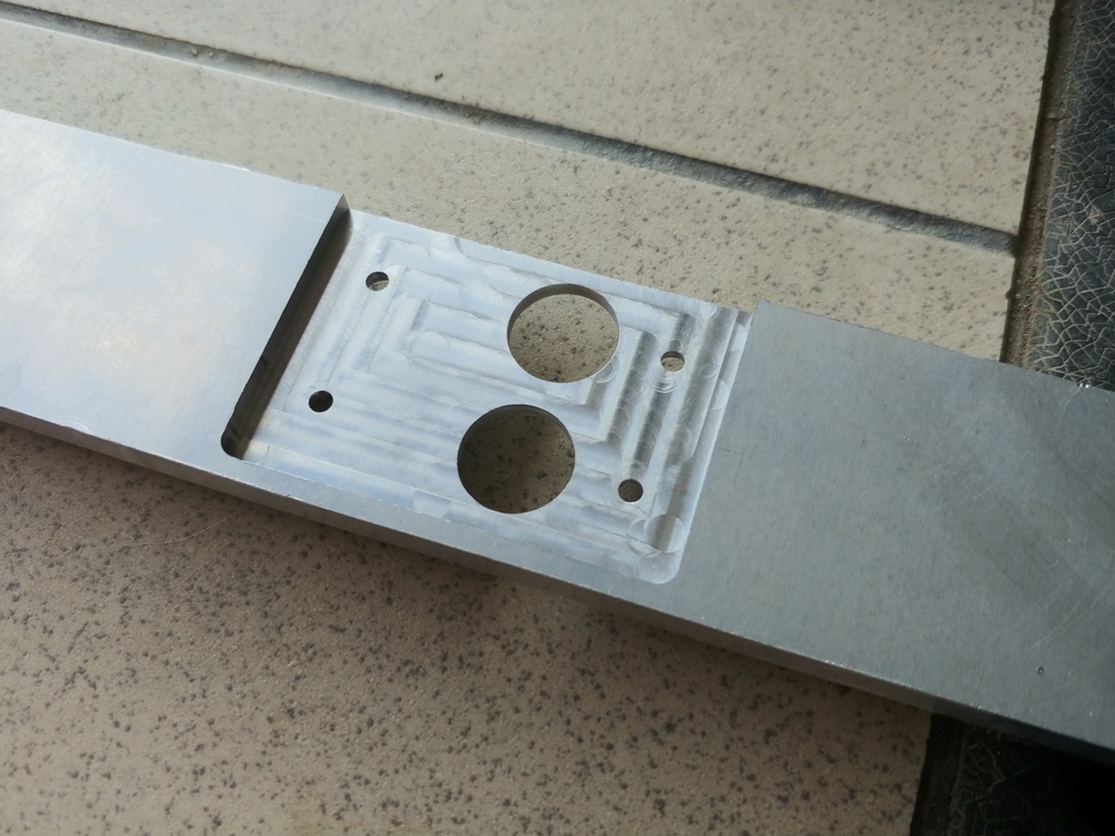

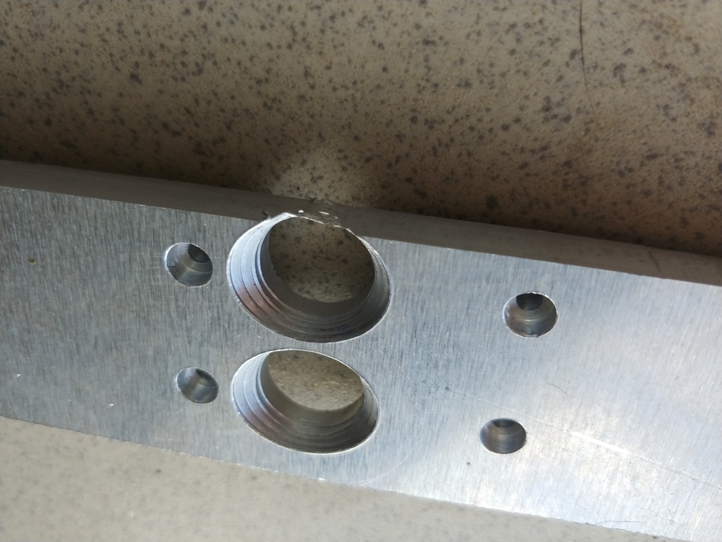

Re: Autodesk Fusion 360 - kącik porad
Ok, w weekend na szybko wrzuciłem na maszyne testowo na jakimś kawałku odpadu i du...a z tego wyszła (nie patrzcie na to że frez wyszedł poza krawędź bo to nie istotne, po prostu odpad był dość wąski).
Nie wiem gdzie popełniłem błąd ale nie miałem czasu już sie z tym bawić tym bardziej że średnio podobało mi się tak duże zagłębienie. Te schodki są zapewne wynikiem tego ze puściłem zejście co 1mm ale z uwagi na fakt że fazownik jest 90 stopni to założyłem że i tak powierzchnia będzie gładka bez schodków.
Tak czy inaczej po włożeniu włączników nie wyglądało to najlepiej. Pewnie w wolnej chwili posiedzę nad tymi elipsami już dla samego ogarnięcia tematu.
Dlatego też w końcowym elemencie zrobiłem podfrezowanie od spodu i normalną fazę.
