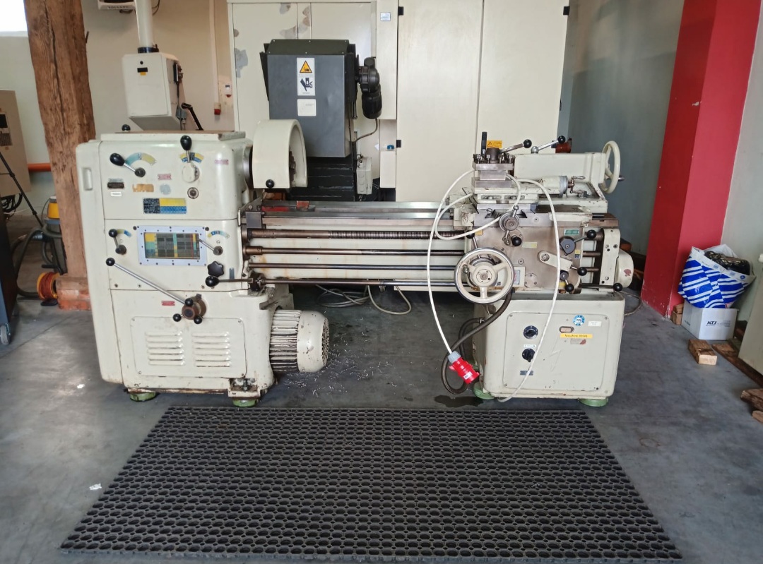

Obrazek Wlasnie dopiero co kupilem i chcialem powymieniac oleje, bo nie wiadomo jak długo nie bhly wymieniane
