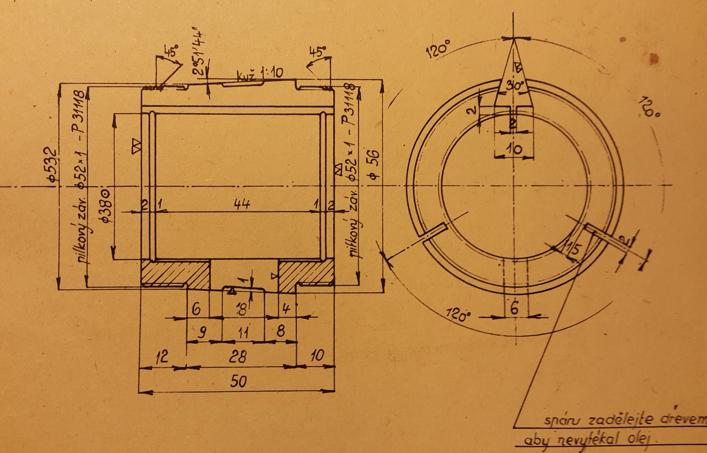

Re: Remont tokarka stołowa TOS MN-80 rok produkcji 1966
Panewki, proszę bardzo.
I wrzeciennik.
I wrzeciennik.

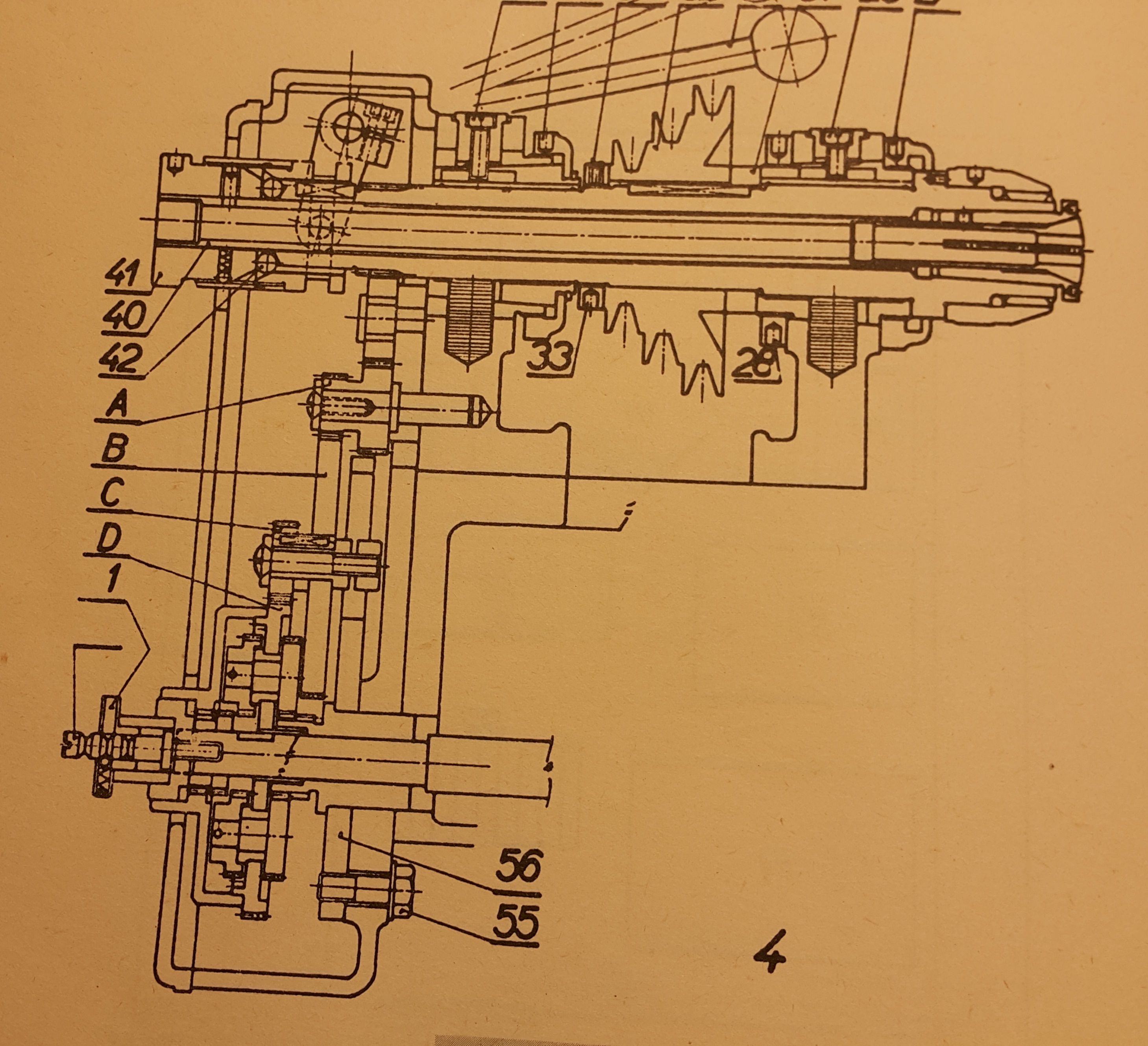

Nie ma problemu. Jak coś jeszcze potrzeba mogę dołączyć skany rysunków innych części.

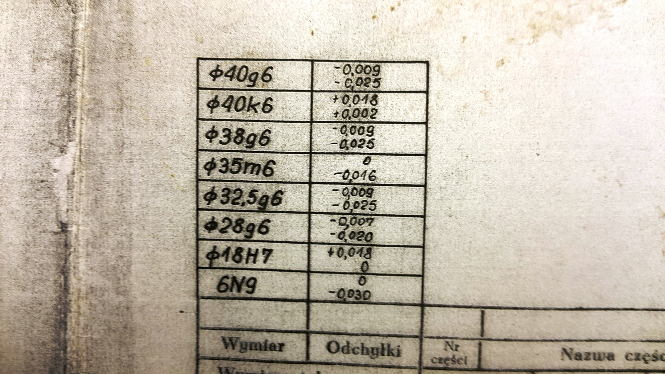

Przepraszam, ale ostatnio tu nie zaglądałem. Jak dotrę do domu to zrobię zdjęcia i dołączę. Mam polską instrukcję plus instrukcję serwisową.

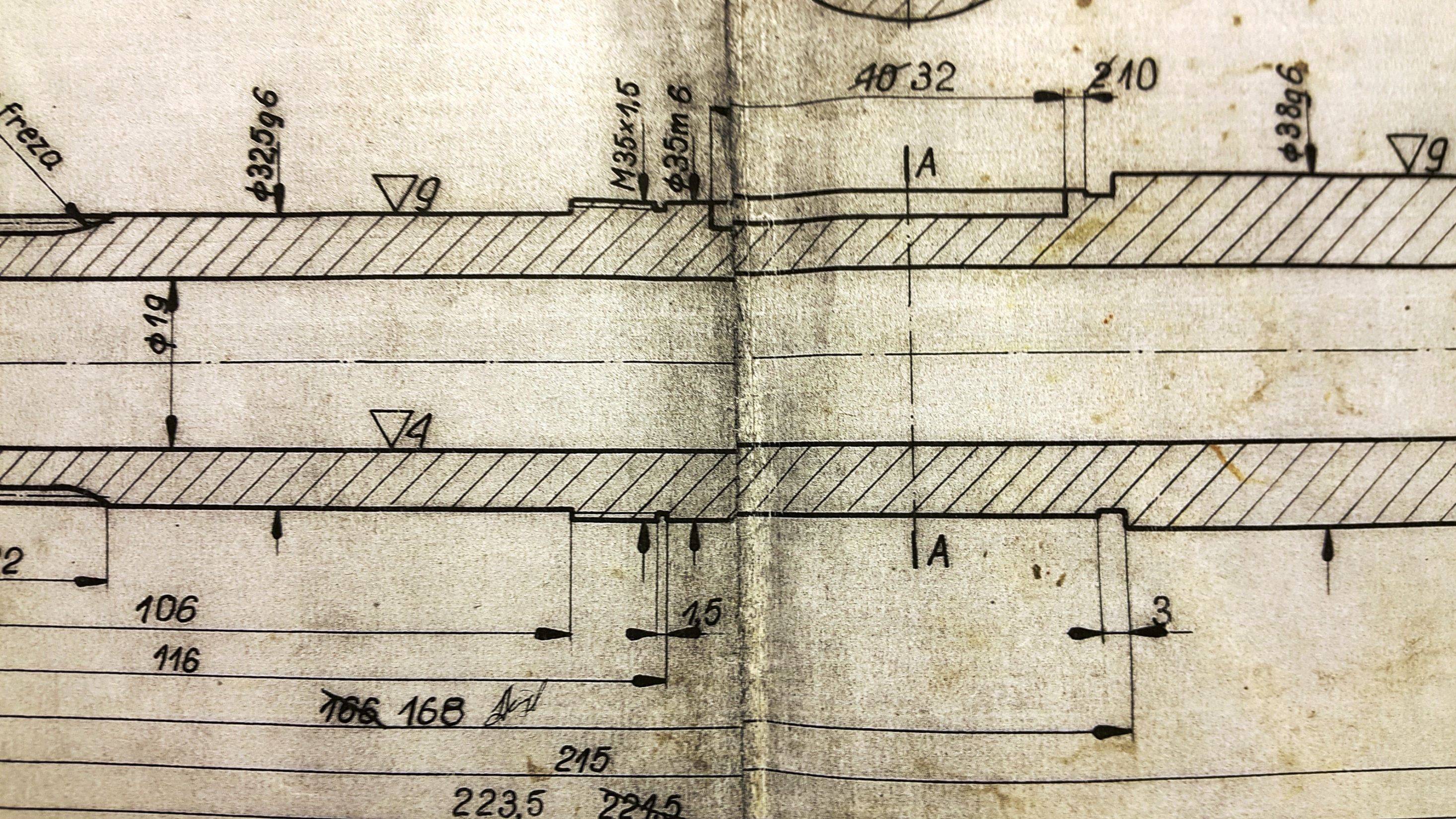

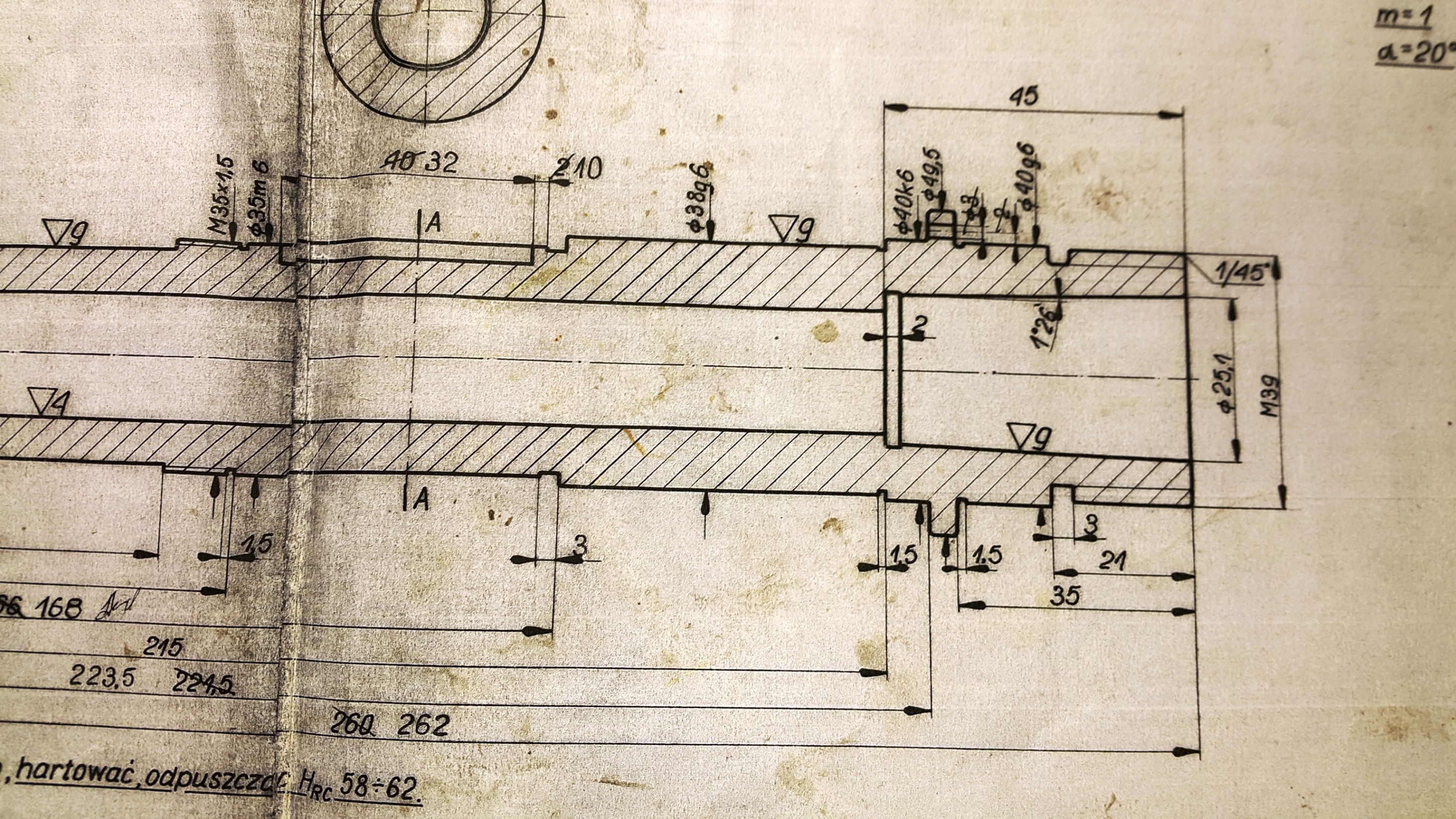

Dołączę skan końcówki stożkowej wrzeciona z oryginalnej dokumentacji. Są podane wszystkie wymiary.
