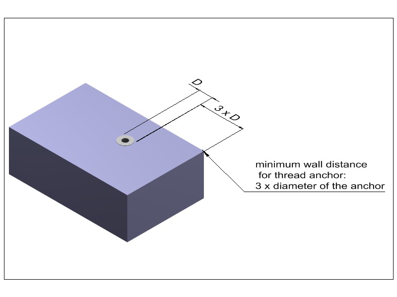

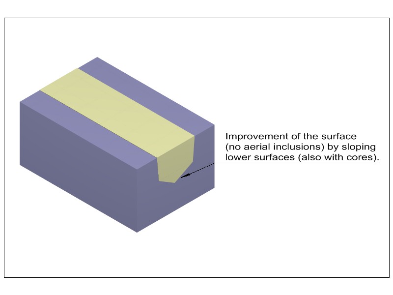

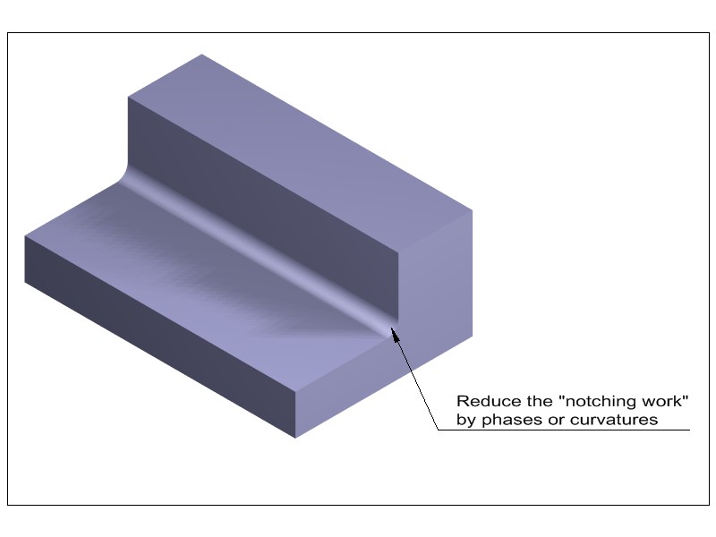

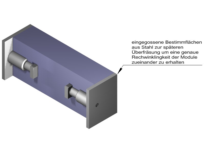

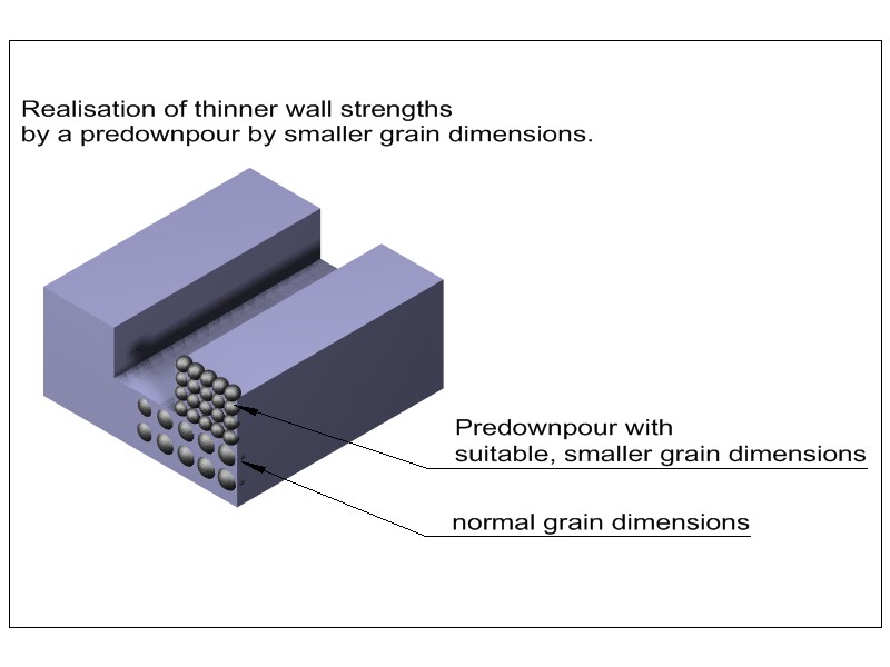

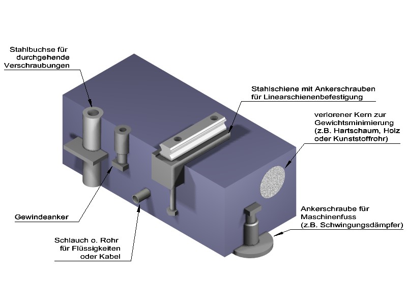

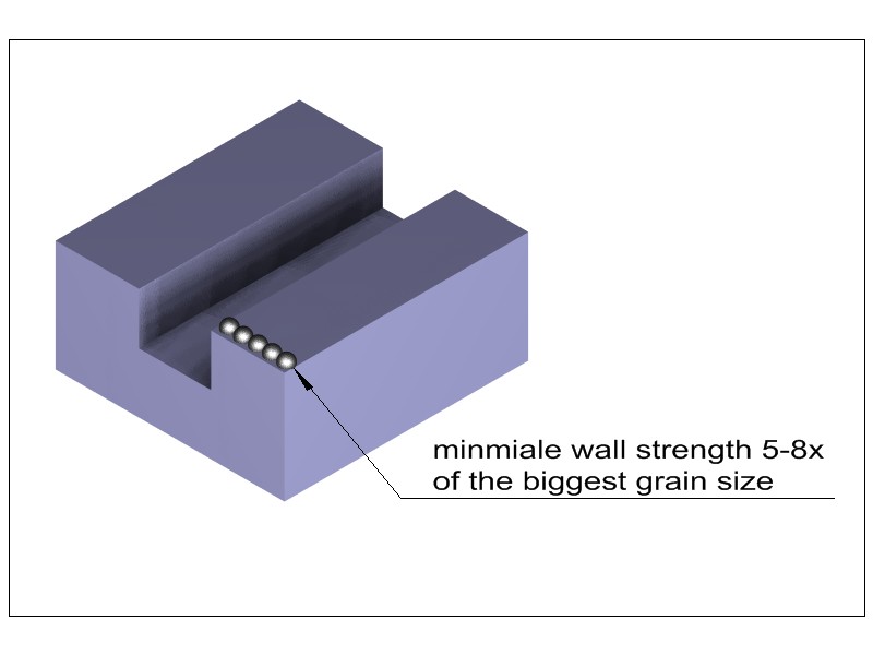

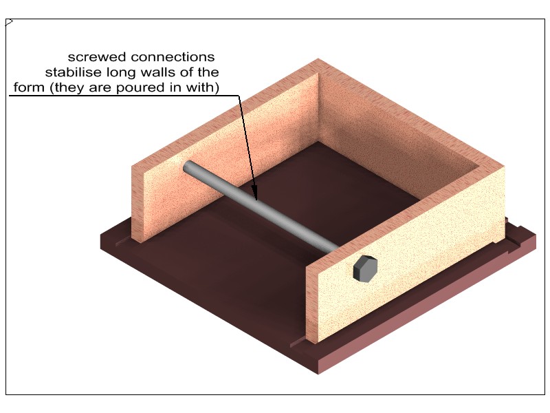

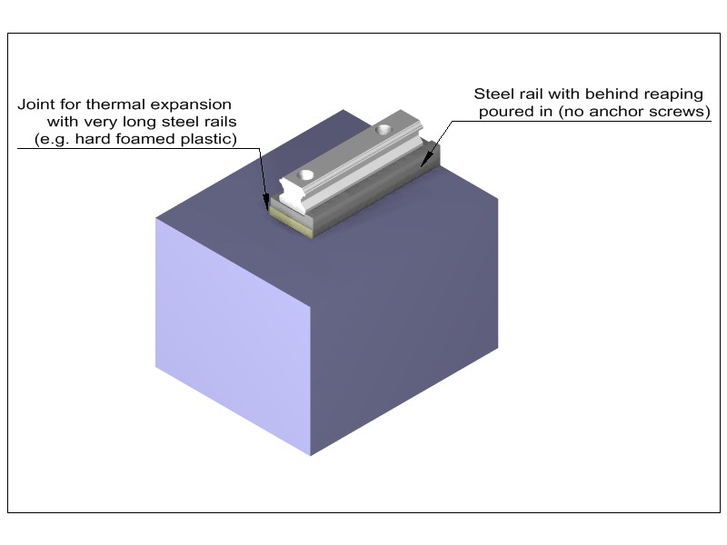

Trochę się bawiłem żywicami i epoxy granitem. Materiałów w sieci jest mnóstwo, niestety trzeba trochę posiedzieć. Na forum można wyszukać posty użytkownika ~Walter, który zrobił kilka elementów. Na Youtube też jest ostatnio dużo materiałów na ten temat.
Ogólnie żywica powinna mieć jak najniższą lepkość - czyli być rzadka, tak żeby dobrze mogła zostać wymieszana z wypełniaczem. Wypełniacz - czyli kruszywo powinno być różnej gradacji. Ale nie musimy stosować najdrobniejszej frakcji w całej maszynie.
Jak wrócę do domu to wrzucę kilka rysunków, które znalazłem w odmętach internetu odnośnie dużych odlewów.
