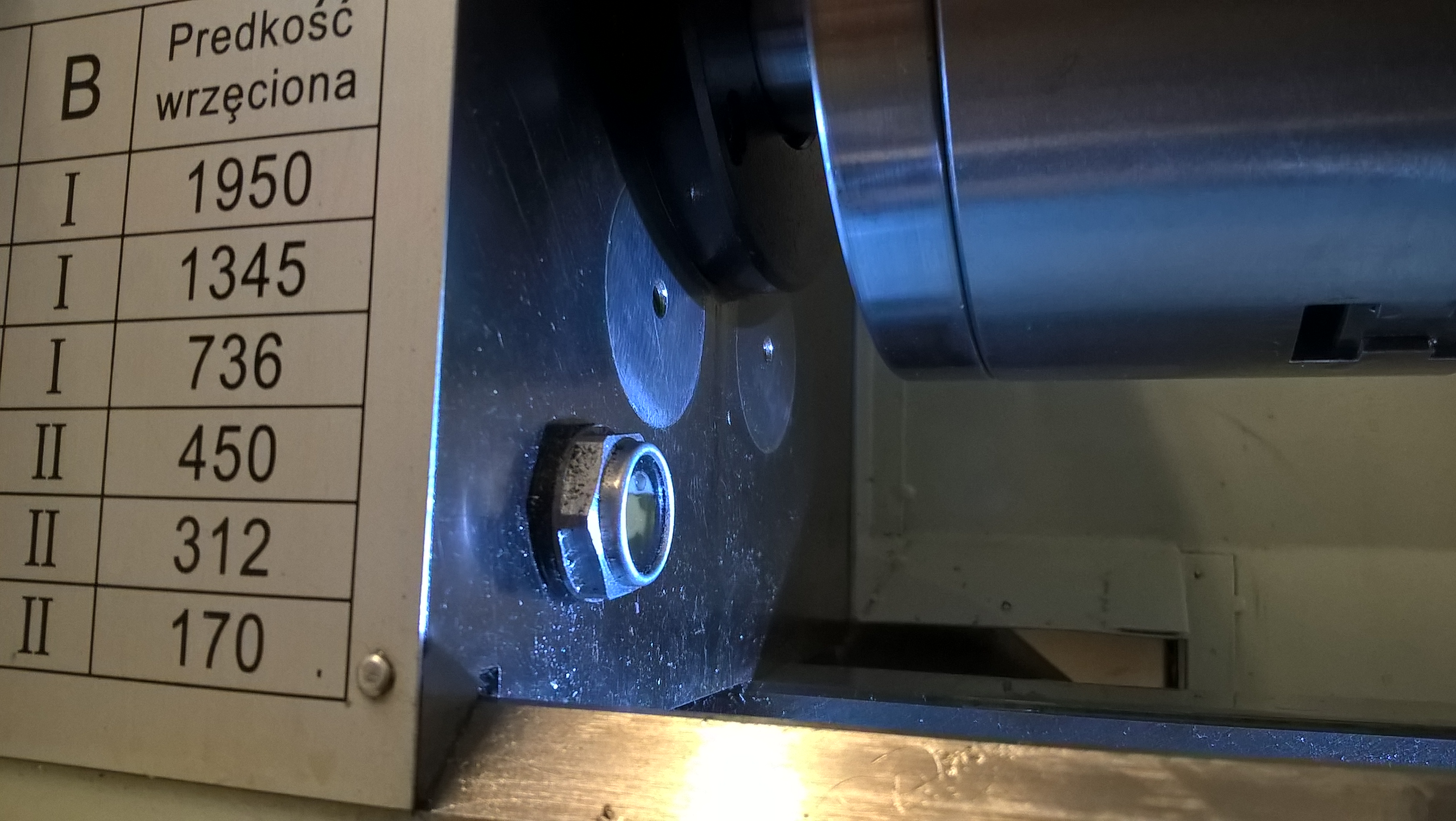

Potwierdziło się to co napisał Pirat , po wymianie silnika na trójfazowy tokarka ucichła , teraz na niskich biegach jest cichutko ,a na wyższych trochę słychać łożyska. Niestety wykryłem kolejną usterkę . Już wcześniej zauważyłem ubytek oleju , a ostatnio jak tokarka dłużej popracowała to pojawił się wyciek pod kołnierzem wrzeciona, cieknie pomiędzy obudową a kołnierzem . Czy to znaczy że uszczelniacz wrzeciona poległ?
Na zdjęciu trochę słabo widać bo już jakiś czas tokarka stała i olej ściekł , ale ślad po cieknącym oleju jest widoczny.
Na zdjęciu trochę słabo widać bo już jakiś czas tokarka stała i olej ściekł , ale ślad po cieknącym oleju jest widoczny.- 15 wrz 2019, 08:16
