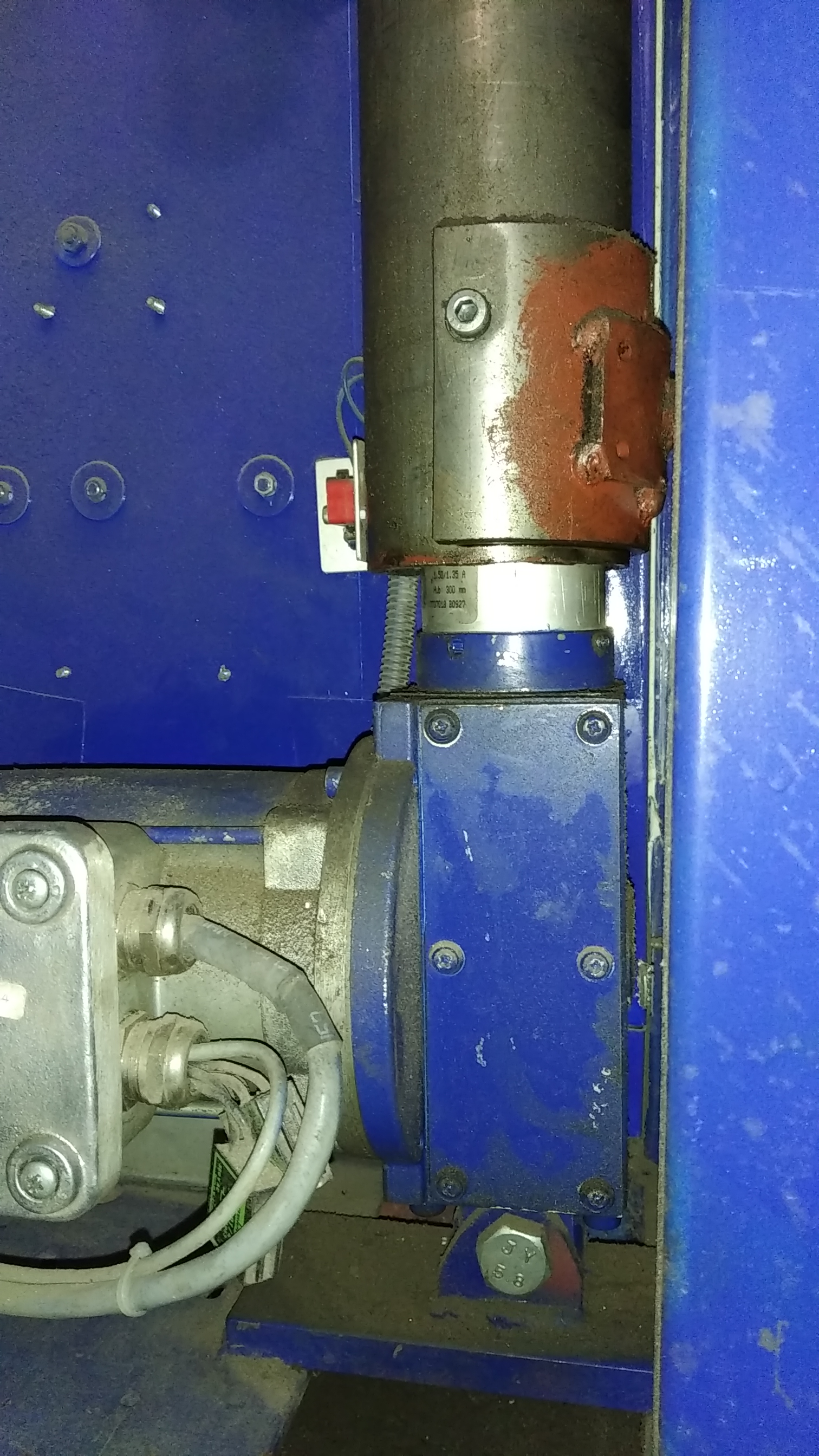

Re: Falownik do rozszyfrowania
Niezłego by trzeba magika żeby wsadzić tu krokowca :D
Idę w pierwotny plan czyli silnik od wycieraczek regulowany napięciem i przekładnia 2:1 ze sprzęgiełkiem przeciążeniowym, rozwiązanie tanie i proste.
Być może ten falownik Siemens 0,75kw pójdzie do napędu wrzeciona, a do napędu posuwu kolumny wstawię jakiś mniejszy falowniczek.
Zrobiłem eksperyment polegający na odłączeniu przewodów silnika, falownik był włączony w pozycji stop. Po odkręceniu przewodów na wyjściu falownika, w falowniku wyłączył się wyświetlacz i tyle. Po podłączeniu przewodów tak jak były na początku, falownik ożył i wszystko działa. Z tym falownikiem dwa silniki na zmianę chyba nie mogą pracować.
Niestety kolumna jest podnoszona siłownikiem mechanicznym od jakiejś medycznej maszyny i tego nie będę ruszał, os"X" jest na korbkę i dołożę napęd motoreduktorem 180W- 90rpm. Taka jest koncepcja, a co z tego wyjdzie to nie wiem, na razie frezarka jest w kawałkach i czeka na postawienie w docelowym miejscu i niezbędne "tuningi".
Robert_K dzięki za schemat.
Ludzie ja nie potrafię na razie podłączyć stycznika, a wy tu piszecie o arduino i jakiś modbusach. Proszę o łatwe rozwiązania.
Silniki na pewno mają rożne parametry, ale wystarczy że parametry będą optymalne do osi "X", oś "Z" to tylko powolne opuszczanie i podnoszenie kolumny.
Do dwóch posuwów nie będę stosował dwóch falowników, muszę zaryzykować, ale myślę że nic się nie stanie. I tak muszę dokupić drugi falownik do zasilania wrzeciona, ale to już jest prosta rzecz.
robertar pisze:ale w trakcie przełączania mój falownik jest zatrzymywany funkcją "stop"
Właśnie też o tym myślałem żeby najpierw stopować falownik, dopiero później przełączać silniki.
Robert_K pisze:Plusem zastosowania układu na stycznikach jest fakt, że nie ciągniesz przewodów fazowych po maszynie, zamiast tego puszczasz przewód z 24V a sekcja sieciowa zostaje w szafie.
Mógłbyś mi podrzucić jakiś schemacik podłączenia styczników do silników bo jakoś tego nie ogarniam.
Mam kilka styczników wyjętych z nowej maszyny, myślę że powinny się nadać.
KamelM pisze:Zanim podłączysz, to ustaw parametry.
Tak będę musiał się nauczyć tego falownika i ustawić w nim to i owo.
robertar pisze:Z tego co widzę, to falownik służący do podłączenia jednego silnika trójfazowego. Dlatego jestem ciekawy jaki masz pomysł na podłączenie do niego obu tych silników.
Jako że elektryka nie jest moją mocną stroną wymyśliłem, że pójdę na największą łatwiznę i zastosuję łącznik 2-0-1 3F między falownikiem a silnikami. Nie mam pewności że taki łącznik się w ogóle nadaje do takiego zastosowania, ale frezarkę kupiłem dopiero dwa dni temu i jest to na razie luźna koncepcja.
Dzięki za pomoc, chcę ten falownik użyć do dwóch silników, jeden silnik podnoszenie kolumny (tak jak jest teraz), drugi posuw osi X, ale muszę jakoś podłączyć potencjometr od regulacji częstotliwości.
