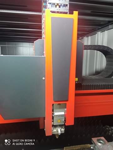

Re: Bystronic parametry 30 mm
I to już głowica bystronic jednak :)
Bardzo możliwe ale sprawdzę jutro dokaldnie głowice i zrobię zdjęcie a mam jeszcze zdjęcie jednej tabliczki na źródle laserowym tak dokładnie takie źródło jest
Dodane 52 sekundy:
Jutro zmniejsze postów bo będę to palić jak jest 1000 to na 800 spróbować czy mniej i powrzucam zdjęcia jak to wyszło

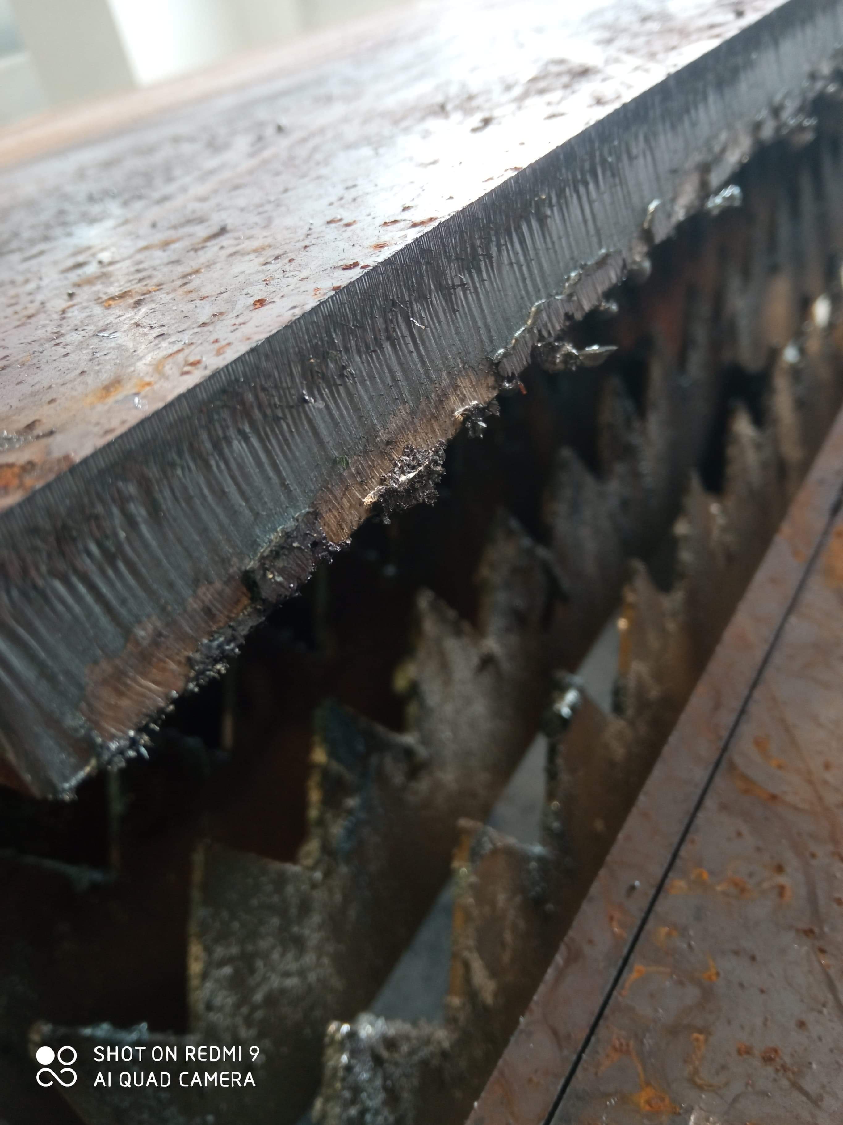

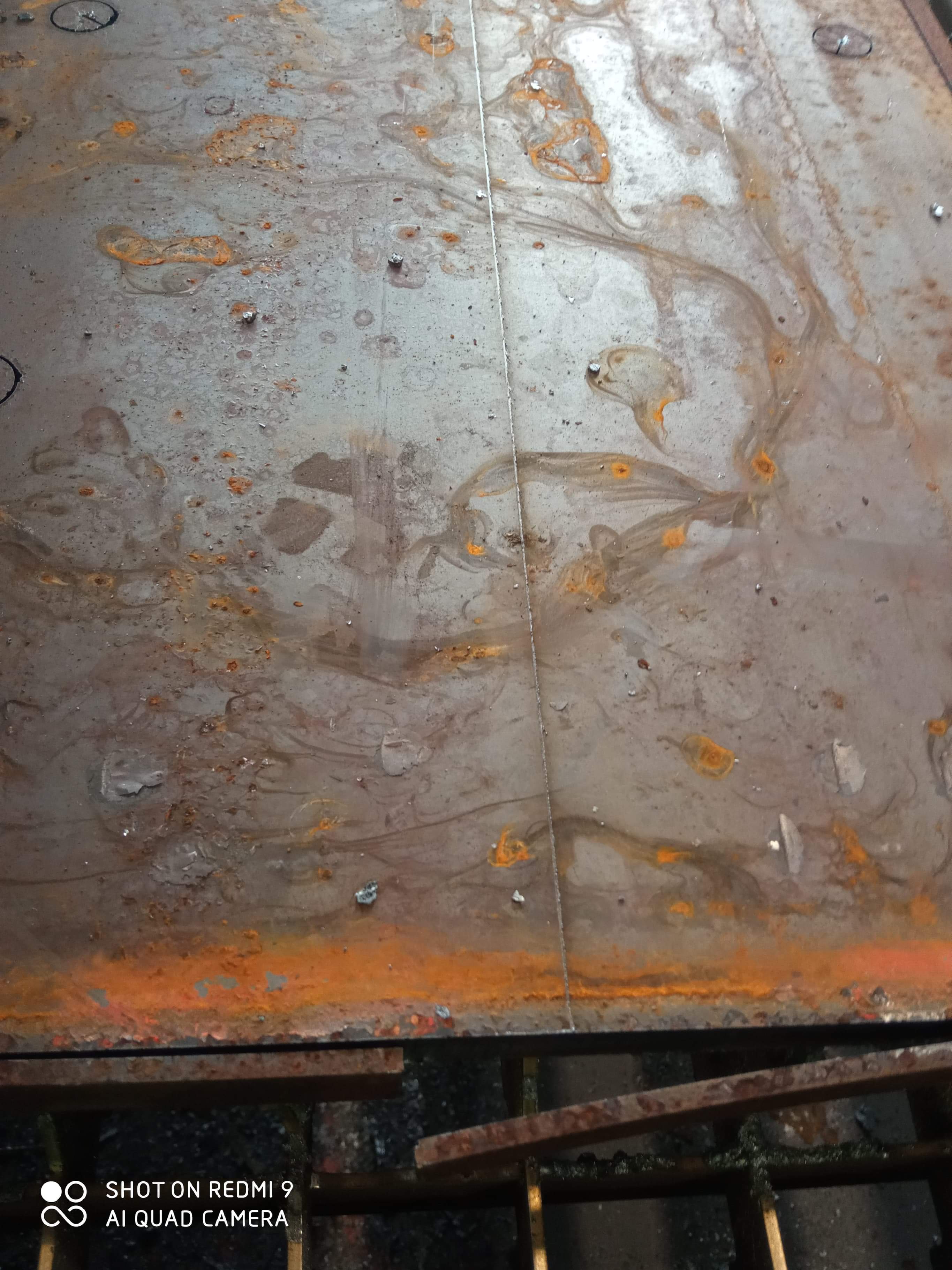

Nie niestety nie mam dziś się już nie udało zrobić próby ,a jeszcze jedno takie pytanie odbiegając od pytanie bo klucze się z programistami twierdzą że można spokojnie palić zardzewiałą blachę Która po paleniu wygląda tak i to jest 20

Tak to jest do całej maszyny tam jest osobna .myślałem jeszcze żeby mu mocy podciągnąć do 5800 ?? Czy to coś da sprawdzę ,ale blacha była bardzo zardzewiała i przed wrzuceniem na laser była śrutowana

Tydzień wcześniej była cięta też 30 mm ale s355 i wyszło dobrze a w parametrach była tylko zwolniona z 800 na 600 i było super a tu żadnym parametrem nie mogę poprawić jakości
Dodane 46 minuty 58 sekundy:
Masz rację 6 kw
Dodane 3 minuty 35 sekundy:
A takie są do 20 i też nie było problemu z nią
