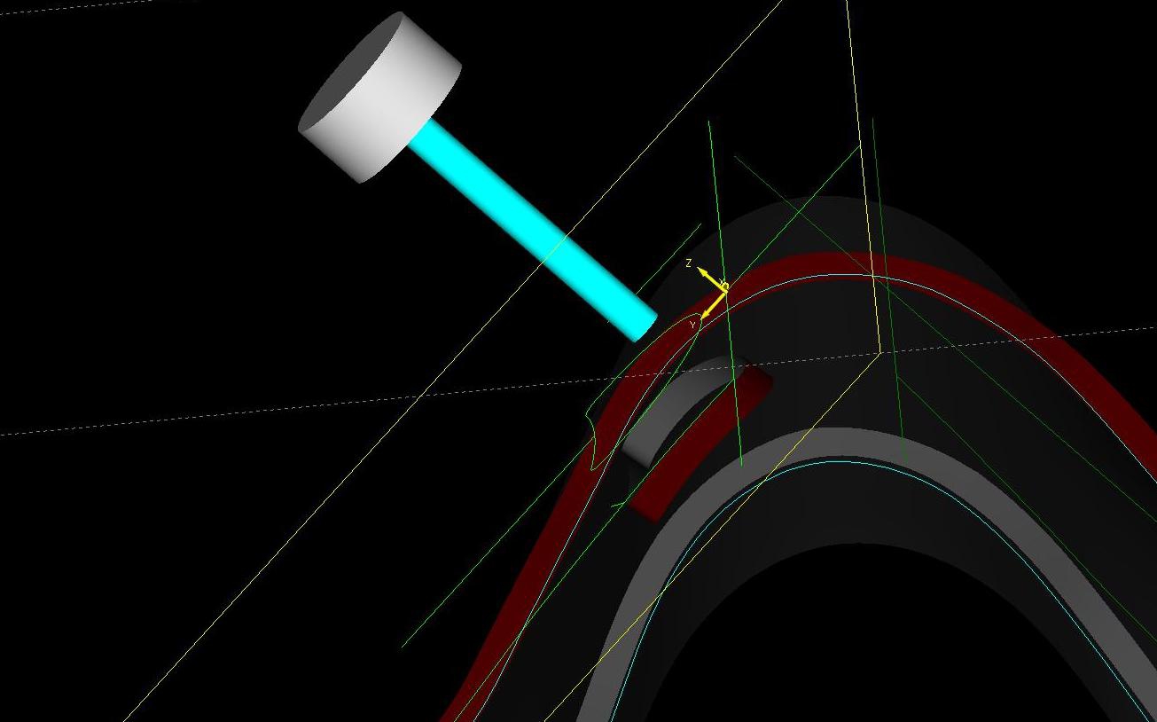

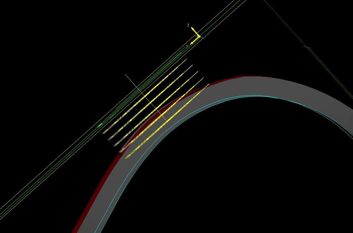

Forum: Alphacam
Temat: Frezowanie 4 osie
Odpowiedzi: 7
Odsłony: 15070
Przy wyborze obróbki zgrubnej z automatu ustawia 3osiowo ale masz opcję obróbki geometrii na tej pochylonej płaszczyźnie którą widać i wstępnie mógłbyś wybrać część materiału w ten sposób, wybierając obróbkę kieszeni z ilością przejść pojedynczych do żądanej głębokości lub ustawić detal tak aby ta p...
