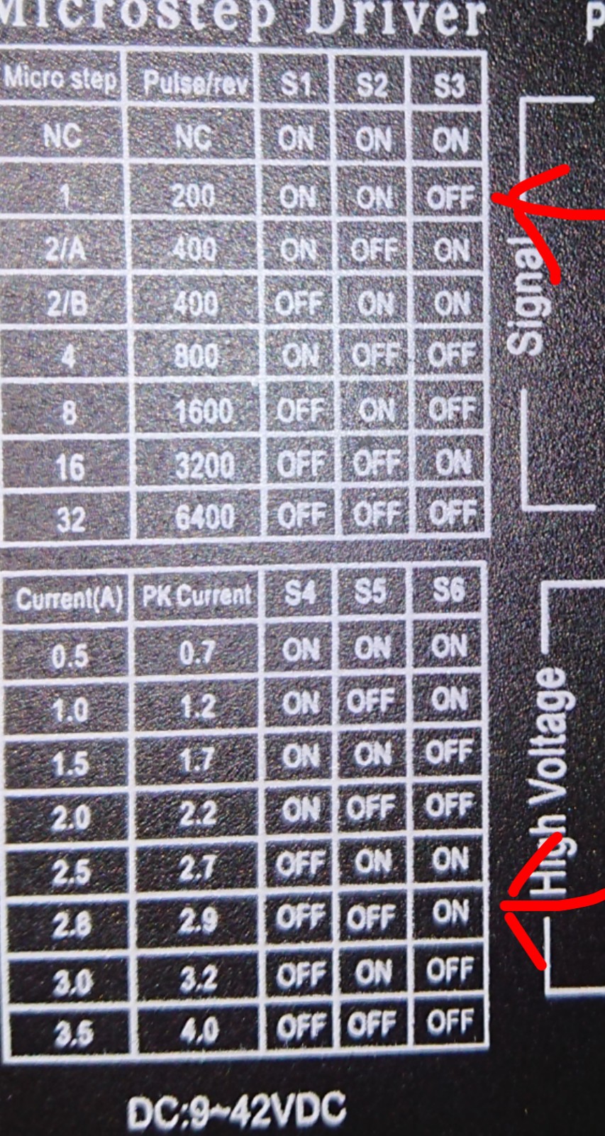

Re: Zasilacz
Dziękuję Ci bardzo już zamawiam nowy sterownik

Re: Zasilacz
Tak i tak zrobię
To musiał nawalić coś ten sterownik, ale już zgłupiałem co do tego sasilacz bo jak ma 9,7A a mam cztery silniki po 2.8A podzielić to czy każdy silnik ma odpowiednie zasilanie

Re: Zasilacz
Czyli sugerujesz że będzie ten sterownik już wadliwy? Pochodzi trochę i się wyłącza nie zależnie na jakiej osi jest Też czytałem że zasilacze transformatorowe są lepsze do takich sterowników bo silniki oddają prąd wturny czy coś takiego i może ulec uszkodzeniu coś Dodane 3 minuty 41 sekundy: Przepra...

Re: Zasilacz
Tak jest ustawiony do silników nema 23 2.8A
Grzać się bardzo nie grzeją jest wentylatorek założony

Re: Zasilacz
Tak to raczej są chińskie sterowniki po 40 zł na allegro Nurtuje mnie ten sterownik bo biorąc pod uwagę że zasilacz ma 36v i 9,7A podzielić to na cztery sterownik czy to nie jest za mało https://www.cnc.info.pl/pics/6de1b7ac423560811ee36e66a1cf89cc.jpg Dodane 2 minuty 20 sekundy: https://www.cnc.inf...
