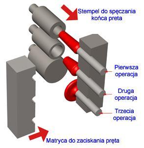

zgrubna: szczęki + kieł (w szczęki wystarczy włożyć 5mm)
wyk: zabierak czołowy(lub sercówka) + kieł
IT6 i Ra0.8 zrobisz na numerycznej

wcześniej nie mogłeś napisać że to odkuwka? xd
to znaczy że należy użyć nakiełka wcześniej
pręt+kuźniarka+spęczanie końcówki. Technologia taka sama

użyj zabieraka czołowego
