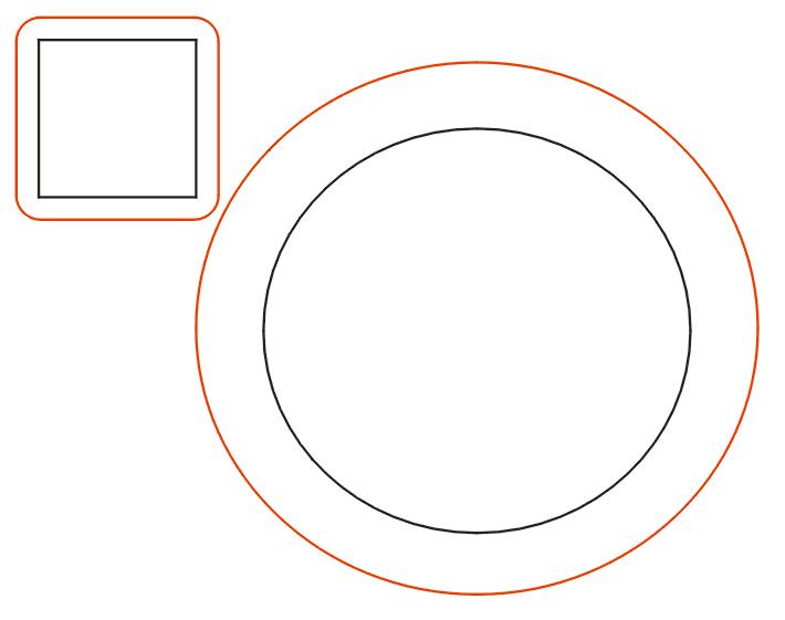

cosimo pisze:Gdzieś Prokopcio napisał, że trzeba także sprawdzić przecinanie się offsetu z oryginałem
- chodziło mi o śledzenie odległości od obiektu oryginalnego, który nie jest aktualnie "offsetowany" lub posiada inny offset.
zauważ że przy różnych korekcjach obróbka koła uszkodziła by materiał na kwadrat (tylko taki prymitywny pogląd o co mi chodziło) mimo, że nie ma żadnych przecięć.

cosimo pisze:(Prokopcio - zmieniłem jednak system łączenia "czubów" teraz jest łukami ;-)
teraz jest naprawdę dobrze i proff... wyrazy uznania...

autor: prokopcio
10 mar 2011, 23:20
Forum: Ogólne dyskusje na temat oprogramowania CAD/CAM
Temat: Programy z korekcją średnicy narzędzia
Odpowiedzi: 28
Odsłony: 6718
witam.
Dzięki o takie rysunki mi chodziło. Tak jak Rakuś mam "rozwiązanie opanowane" od jakiegoś czasu i jest to bardzo proste rozwiązanie, niestety przy bardzo ostrych kątach narzędzie niepotrzebne a bardzo często jest niemożliwe żeby tak dlatego jechało od materiału (może tam być już następny detal). Kombinuję z interpolacją kołową na "szczytach" bo kiedyś widziałem coś podobnego w profesjonalnym programie ale wymiękam przy niektórych kształtach. Widzę, że kol. cosimo wybrał metodę o wiele prostszą i wg mnie bardzo słuszną - odpada wiele problemów jak np ustalanie rozdzielczości krzywej itp. wygląda imponująco i zastanowię się właśnie nad twoim rozwiązaniem bo wydaje się bardzo "ekonomiczne"...
autor: prokopcio
04 mar 2011, 10:22
Odpowiedzi: 28
Odsłony: 6718
Które programy mają dobrze wykonaną korekcję średnicy narzędzia wraz z wizualizacją tego procesu? Chodzi mi o wersje demo/free w której mógłbym wrzucić przykładowy rysunek detalu i oglądnąć rezultat korekcji. Pracuję nad korekcją w swoim programie co jest bardzo dużym wyzwaniem jak dla mnie i chciałbym popatrzeć jakie efekty uzyskuje się przez profesjonalne programy i jak jeszcze daleko jestem od celu :)... w sumie wystarczą mi zrzuty ekranów skorygowanych "niewygodnych" detali. Czyli wszystko co Wam przychodzi do głowy. Przykładowy "niewygodny" element którego korekcję zewnętrzną chciałbym zobaczyć przy kilku średnicach narzędzia (dużych):
