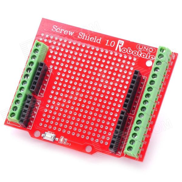

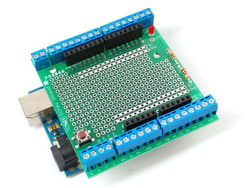

Re: Maszyna do punktowania rur
odnośnie shielda z przyłączami to coś takiego można nabyć.. :
krańcówki pewnie mechaniczne, najtaniej i najprościej... potrzebujesz dwie ?? no to można wolne 2 piny arduino wykorzystać tylko przy mechanicznych trzeba by jeszcze debonce zrobić.. ale to też znajdziesz opis bez problemu w necie albo gotowe biblioteki
wtedy tylko odpowiednie pętle w kodzie głównym i wio...
Można jakiś wyświetlacz z kilkoma przyciskami... np do ustawiania szybkości pracy czy coś.. ale to już jak rozkminisz normalne działanie..
najlepiej zamów sobie drugie arduino (klona) a Ali, przyjdzie za miesiąć to będziesz na jednym mógł pracować normalnie a na drugim eksperymentować...
No i wg mnie najważniejsze to kup shield taki co piny z arduino na złącza skręcane zamienia...
Jutro w pracy fotkę zrobię jak wygląda.. będziesz wiedział czego szukać..
