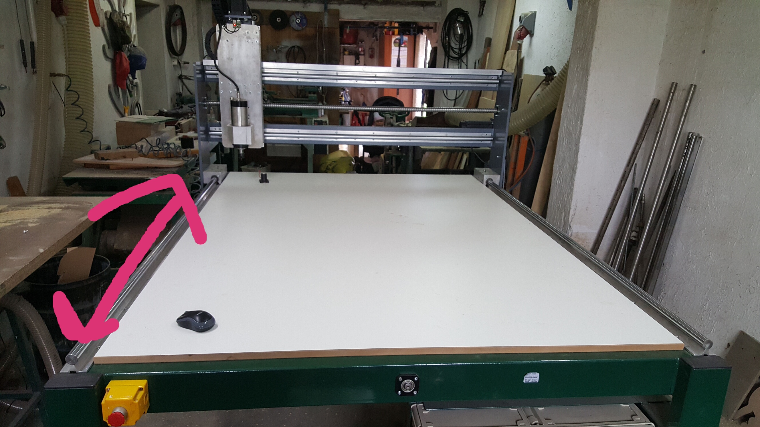

Re: Frezarka cnc- zle frezowanie
To może spróbuj, warto sprawdzic czy jest poprawa.
Możesz tez złapac za jedne ramię bramy i sprawdzic ile ma odchyłu
U mnie kiedyś w podobnej konstrukcji były luzy ,
Prowadnice i wózki hiwin.
Pomogły 2 sruby
Bo jezeli wina nie jest w gcode ,
To moze łożyska na bramie są za wąsko rozstawione , no i ta śruba na środku
Probowałeś ten element wykonać mocujac materiał na środku stołu?
