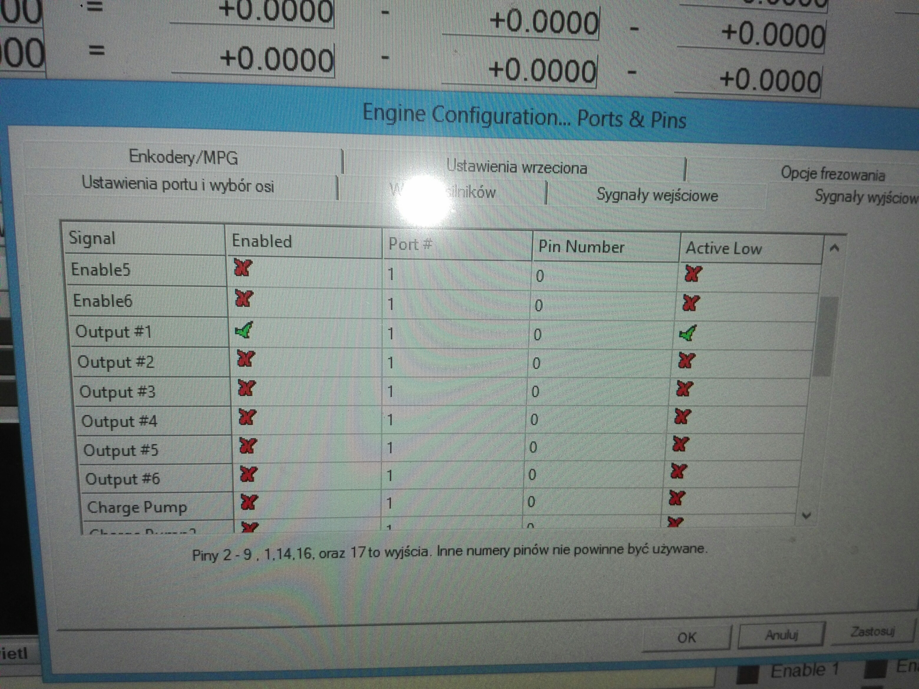

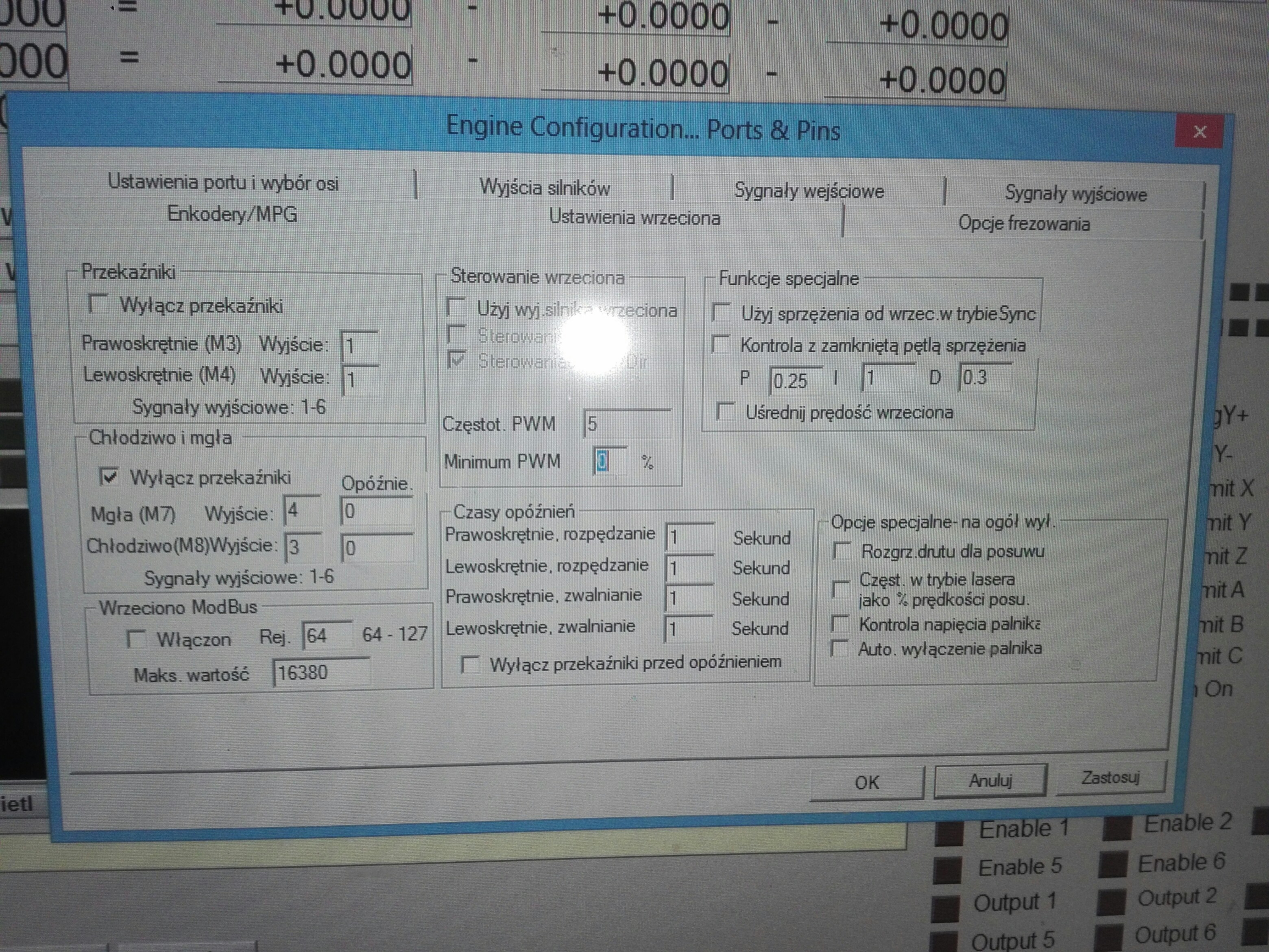

Wiec tak
Wrzeciono juz śmiga z macha.
Dzięki wszystkim za pomoc a w szczególności
hansu2 bez niego bym sie z tym nie uporał.
Wszystko jest pdłączone tak, najlepiej 4 żyłowy ekran
W falowniku w ustawieniach pd0070 ma byc 1
Ustawienia w machu:
Dodane 6 minuty 43 sekundy:
Mam kilka lewoskrętnych frezow
I skoro wrzeciono dziAła juz z poziomu macha to podepne jeszcze jedną żyłe z out1 do rev.

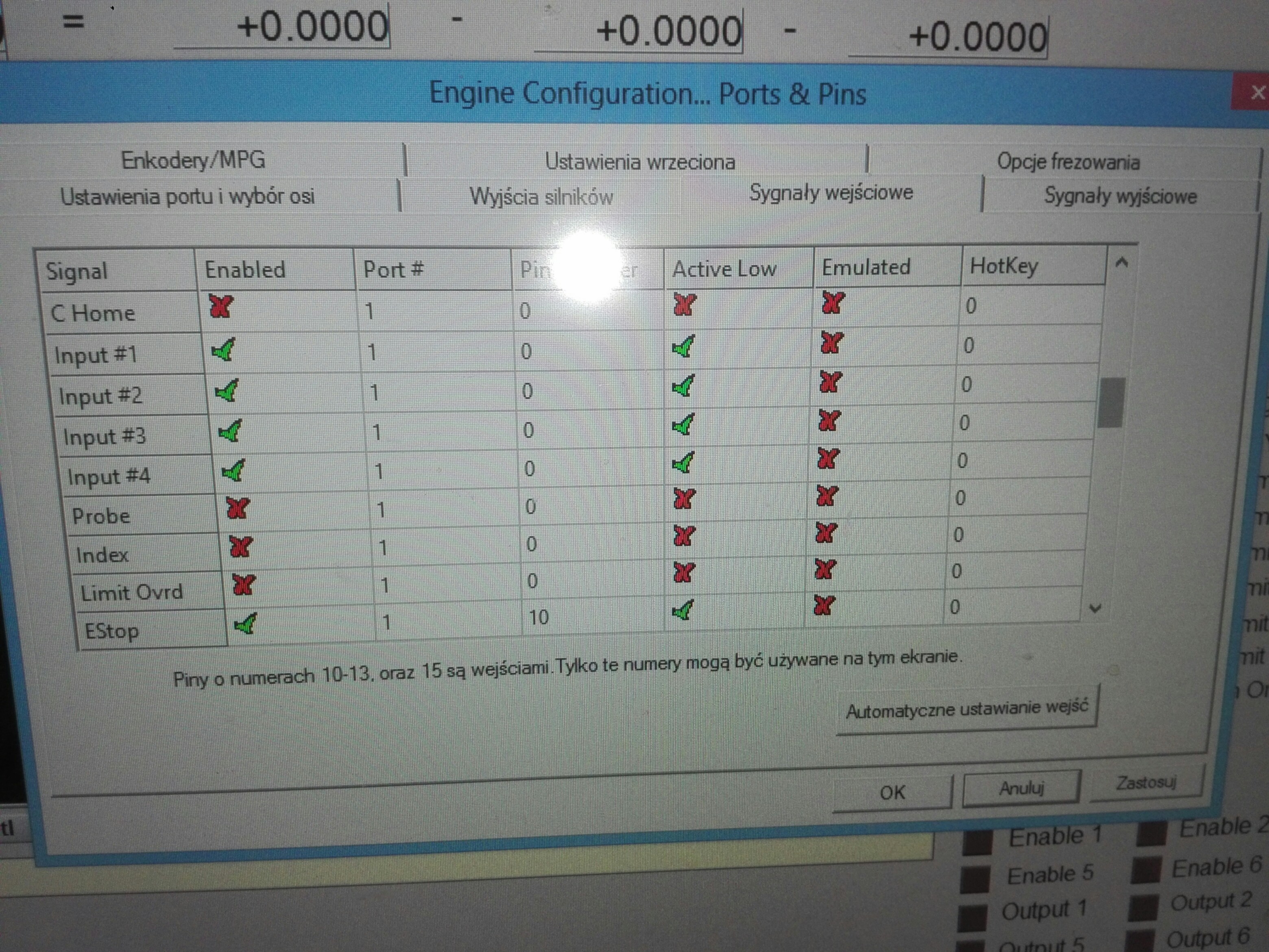

autor: Kamsson
07 cze 2018, 15:36
Forum: Elektrowrzeciono
Temat: Wrzeciono 2,2kw podłaczenie do płytki sterującej
Odpowiedzi: 38
Odsłony: 7813
Re: Wrzeciono 2,2kw podłaczenie do płytki sterującej
Ok wszystko zrobione tak jak mowisz.
Falownik nie ruszył
Ale zauważyłem ze wyswietlacz przestaje migac i dioda for. Taki obiaw jak by sie właczył ale nie kręci

autor: Kamsson
07 cze 2018, 10:24
Odpowiedzi: 38
Odsłony: 7813
Cześć wszystkim
Wiec tak wrzeciono dalej ne rusza
Ustawilem piny w machu i na out1 po nacisnieciu włacz wrzeciono mam 22v
Dodane 3 minuty 10 sekundy:
Obrazek Obrazek Obrazek

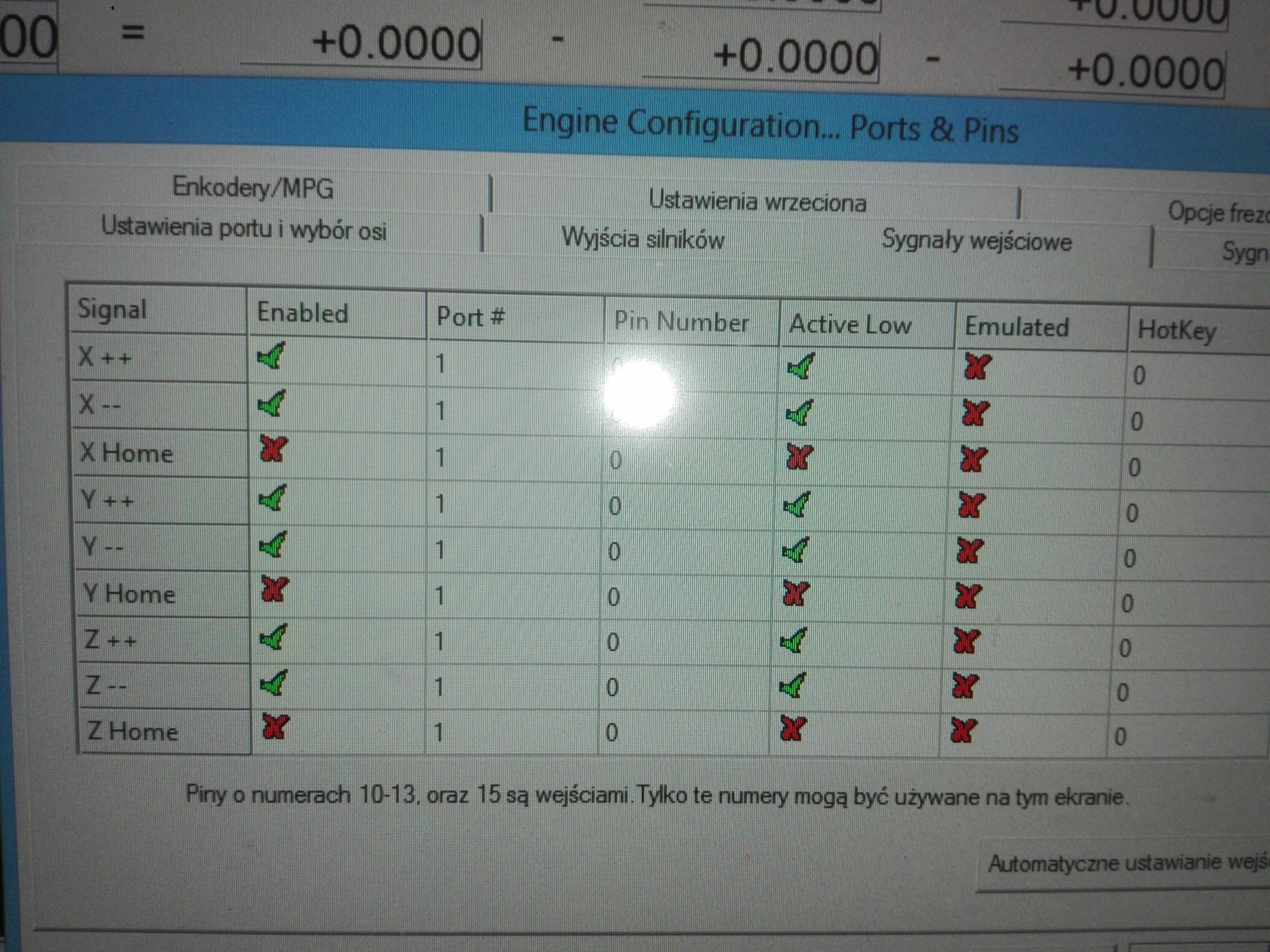

autor: Kamsson
06 cze 2018, 19:48
Odpowiedzi: 38
Odsłony: 7813
Ok
Dzięki jutro to sprawdzę.
A z krańcowkami i e stopem juz doszłem
Poprostu nie mialem ustawionego dobrego portu.
Przy tej płytce usb port jest 3 ☺
Wogle dzieki za naprowadenie, od dup... strony zaczełem.
Jescze dwa pytania :
-czy przestawic tą zworkę w falowniku na vi ?
-no i czy te 2 przewody do falownika i mostek starcza( tak jak pisałeś) czy nie powinienem do output podpiac do for lub rev

autor: Kamsson
06 cze 2018, 14:57
Odpowiedzi: 38
Odsłony: 7813
Jest jakaś różnica?
Gorna i dolna listwa w falowniku , obie mają acm
Dodane 12 minuty 25 sekundy:
Mam przestawic zworkę na vi?
Oto chodzi?
Pd001 - 0
Pd002 - 1
Pd003 - 400
Pd004- 400
Pd005- 400
Pd006- 002.50
Pd007-0.50
Pd008- 220
Pd009- 013.0
Pd0010-006.5
Dodane 6 minuty 24 sekundy:
Mam teraz tak
Zadnej reakcji
