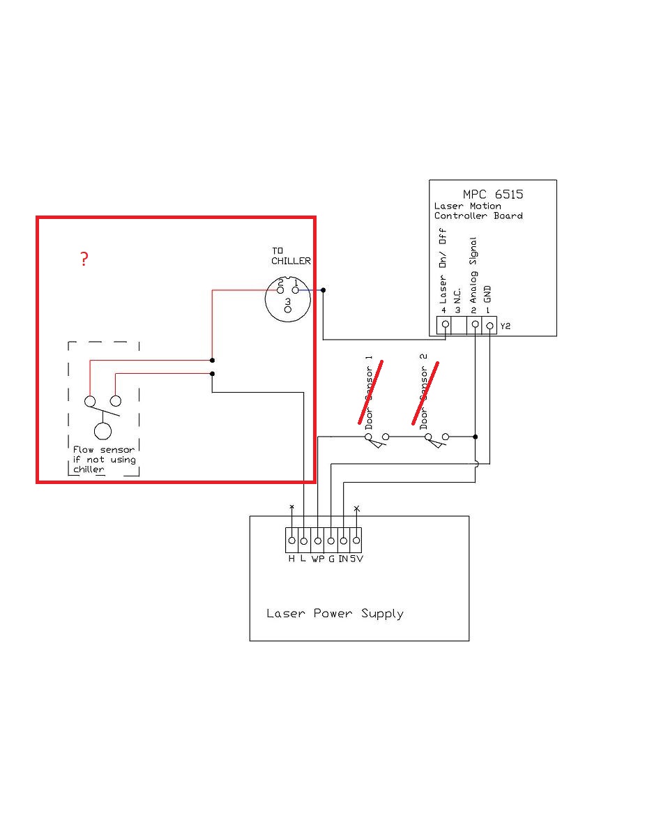

Re: Zasilacz do chinczyka 60W - model zstępczy
żeby zamknąć temat - problemem był czujnik przepływu wody. Magnes na czujniku lub zworka między G-WP załatwiają sprawę. Trzeba tylko pamiętać że się nie ma zabezpieczenia jak faktycznie nie ma chłodzenia.
Panowie,
Problem powrócił. Niestety nie mogę pozwolić sobie na sprawdzenie zasilacza, a tym bardziej wymianę jeśli to on jest problemem.
co zauważyłem:
- po odpięciu wtyczki z sygnałami, przycisk test działa i pojawia się wiązka,
- tak samo jeśli odepnę tylko zielony przewód (pin 2) z gniazda Y2 (sygnał analogowy?)
Jakieś pomysły co to może być?
Poniżej schemat, jaki znalazłem na stronie, na czerwono zaznaczyłem to czego nie jestem pewien co do występowania w urządzeniu (mam czujnik przepływu, gdzieś chyba nazwany water switch)
co zauważyłem:
