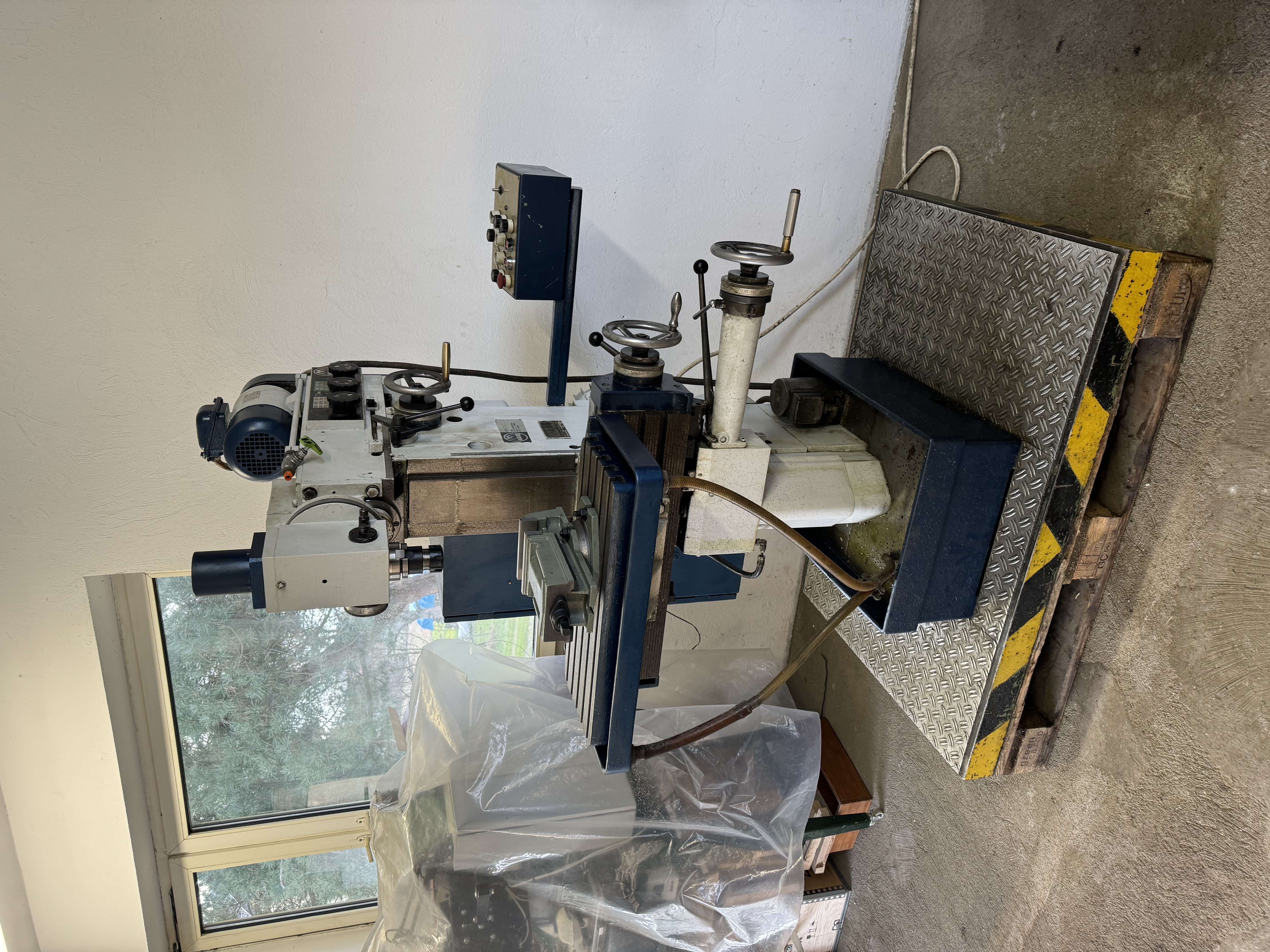

No więc "dokonało się". Ostatecznie zakupiłem Maho MH400 (rocznik, z papierów wynika '79) za ~13k z transportem. Czyli maszyna znacznie lżejsza niż Avia, ale o wystarczającym (dla mnie) obszarze roboczym (300x240). Przede wszystkim, na tyle na ile byłem w stanie ocenić bez doświadczenia, była to zdecydowanie najlepsza pod względem geometrii, stanu prowadnic oraz pracy wrzeciona frezarka jaką oglądałem (ze sporym zapasem).
Po całym dniu zabaw i gmerania nadal jestem zadowolony, ale nie obyło się bez dwóch przykrych niespodzianek:

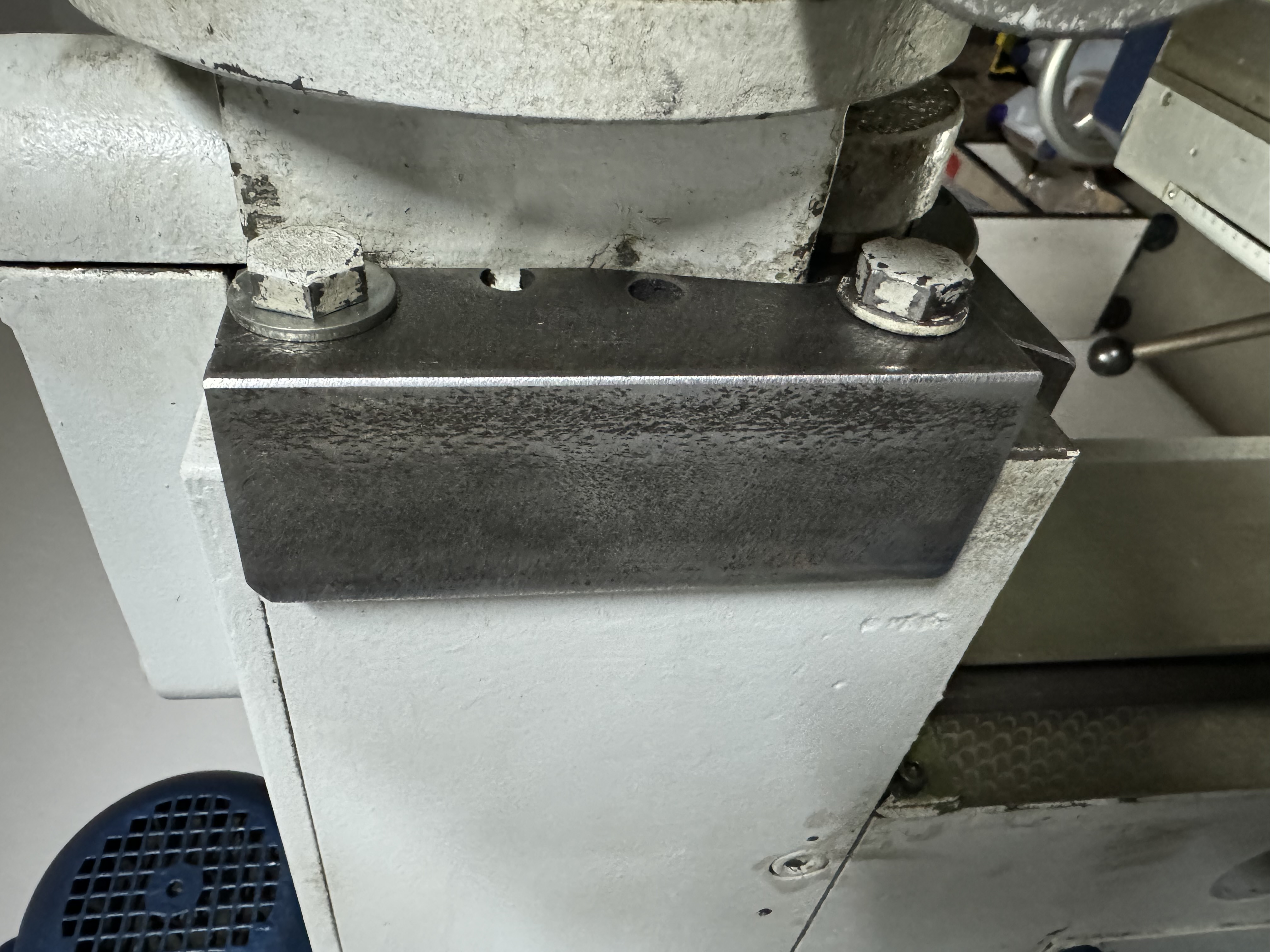

1. Złamane jedno z czterech mocowań głowicy - niestety, mimo że blacha widoczna na zdjęciu zwróciła przed kupnem moją uwagę to jakoś nie przyszło mi do głowy że może to być "naprawa". Pewnie będzie to problem przy bardzo ciężkim frezowaniu, ale ta maszynka i tak się do tego nie nadaje więc będę musiał to przeżyć. Raczej nic się z tym nie dam rady zrobić, nie pospawam żeliwnego odlewu. 2. Handlarz od którego kupowałem powiedział że kupił tę frezarkę z niedziałającymi posuwami, ale elektryk coś tam naprawił i działa. Faktycznie, działało - jedyne co zwróciło moją uwagę to że potencjometr jest wieloobrotowy - założyłem że po prostu taki wsadzili i że ewentualnie to kwestia wymiany.
Niestety, dopiero dzisiaj po zagłębieniu się w temat doczytałem że sterowanie posuwami było tam znacznie bardziej złożone, z wykorzystaniem sterownika https://robert-warnke.de/uk/hardware/Ax ... LEXXuk.htm który odczytywał również impulsy "tacho" z enkodera w silniku - a obecnie jest włożony sterownik DC.
Nie jest to tragedia, posuwy automatyczne działają we wszystkich osiach - ale prędkość posuwu jest zależna od obciążenia (stół podjeżdża odrobinę wolniej niż reszta osi). No i na ten moment liczę że uda mi się coś z tym zrobić jeżeli tylko silnik prawidłowo wysyła sygnał tacho.
Podsumowując - czeka mnie trochę czyszczenia i może malowania (ktoś ją niestety pomalował), spróbuję pewnie poprawić jakieś bolączki, dorzucę DRO i może będzie ok
(edit: przepraszam za miniaturki obrazków odwrócone o 90°, pełny rozmiar wygląda ok)
