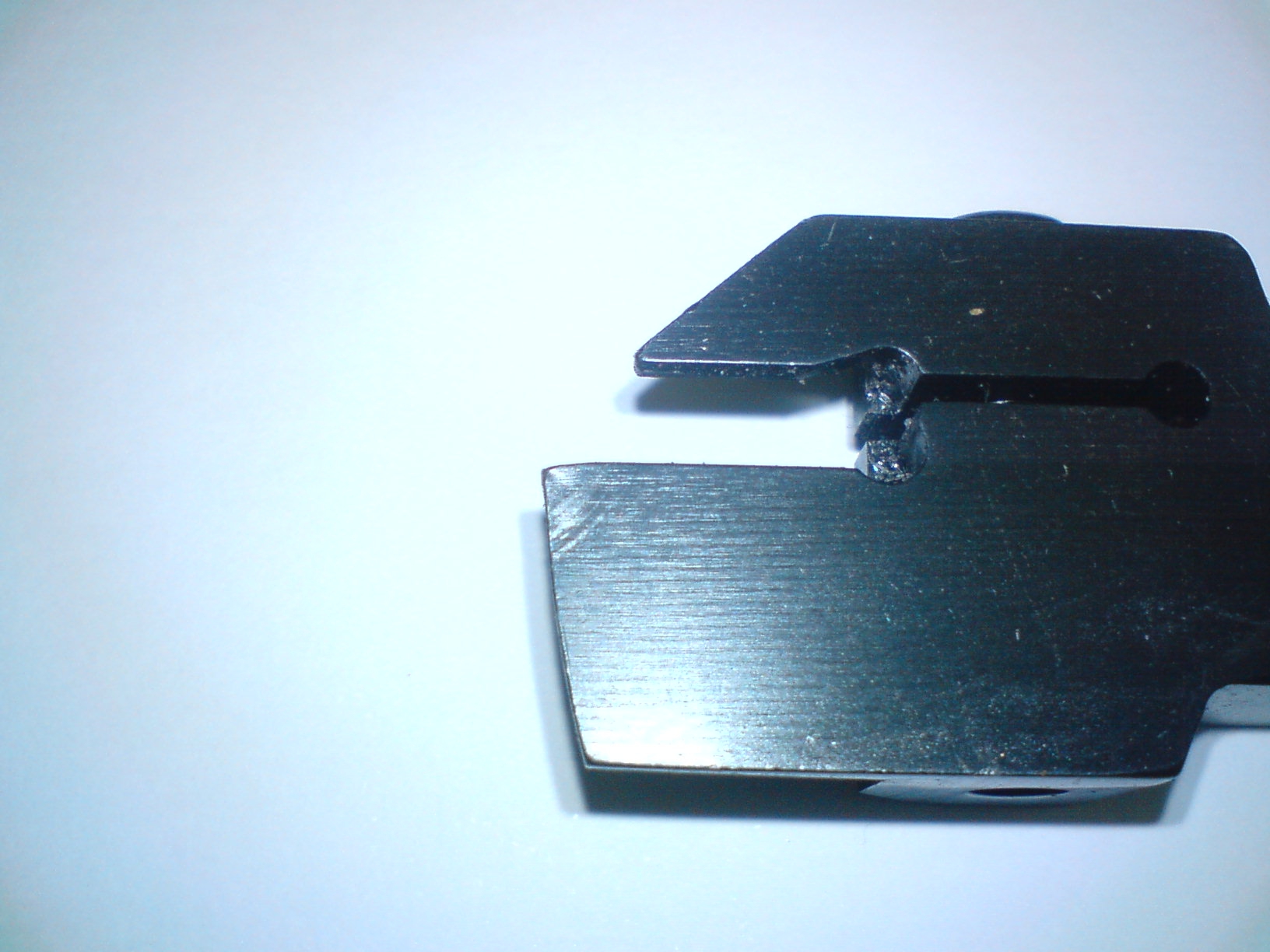

Testowałeś już ten nóż MGHR1212-2? bo ja też mam taki nóż , ale wytrzymał tylko 5 minut, na stali konstrukcyjnej zachowywał się b. dobrze, ale jak próbowałem przeciąć śrubę kl. 8,8 to pękła z hukiem płytka i uszkodziła się krawędź noża.
