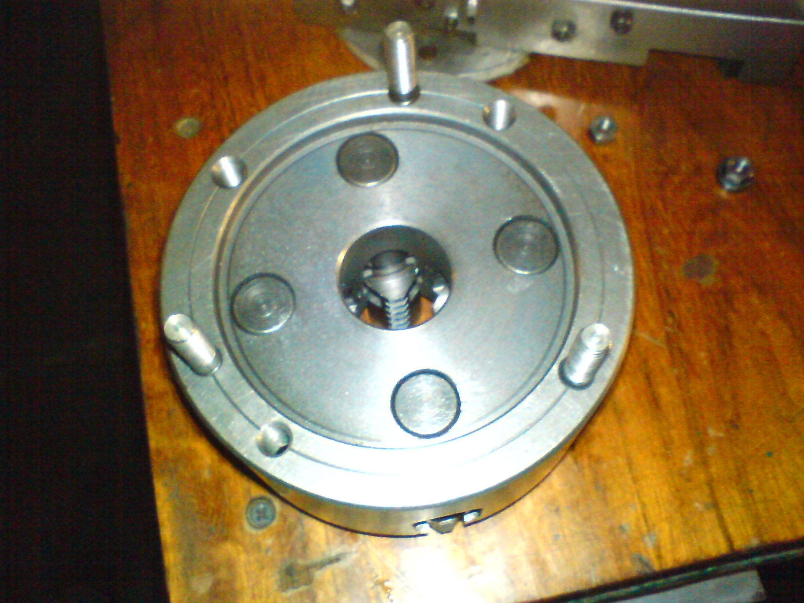

Zakładając, że we wrzecionie są trzy otwory a w uchwycie cztery, to trzeba w uchwycie dorobić dwa otwory m8 i wykorzystać trzeci który już istnieje. To samo można zrobić w zabieraku wrzeciona, ale mi było wygodniej wiercić w uchwycie.
