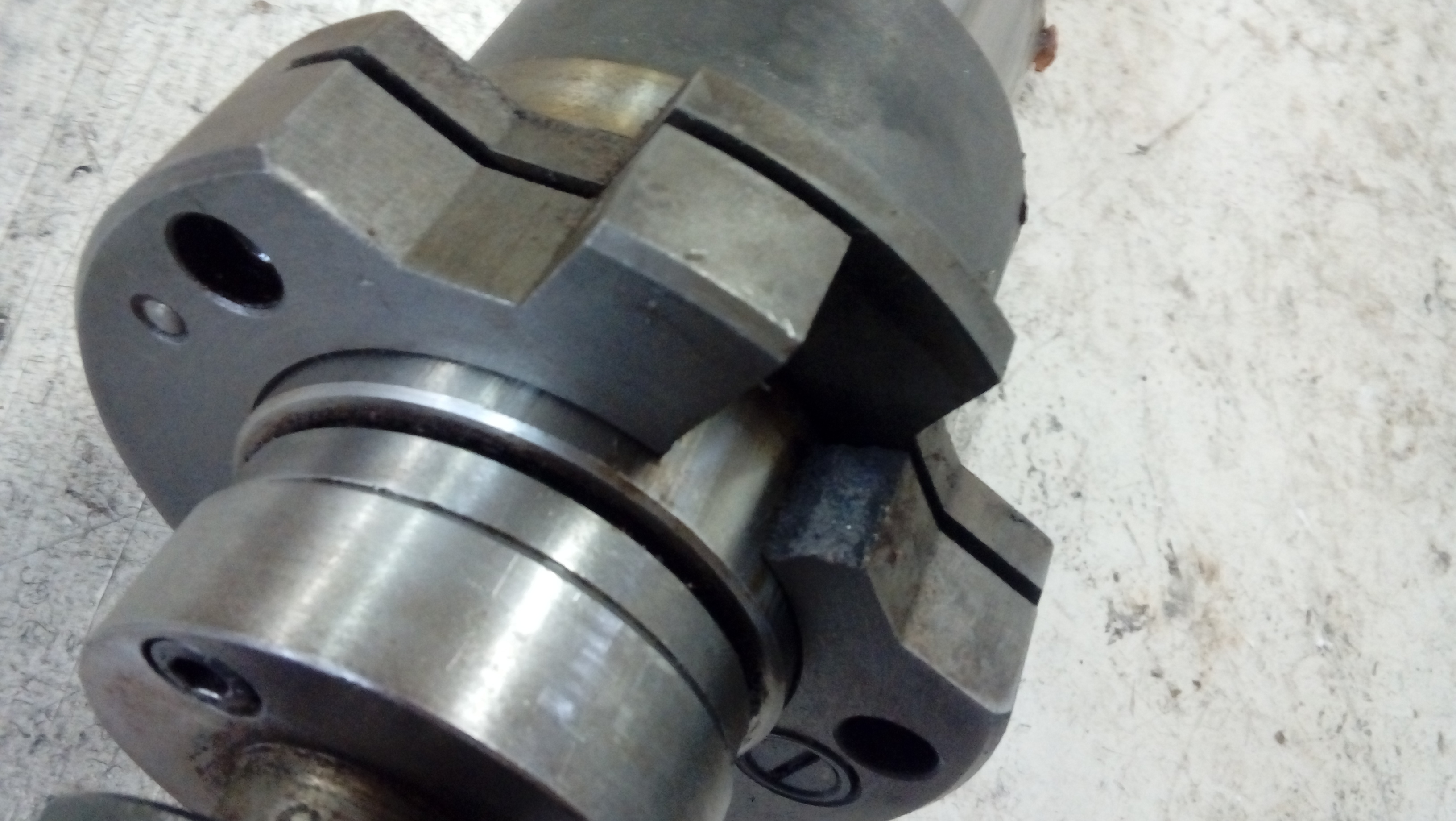

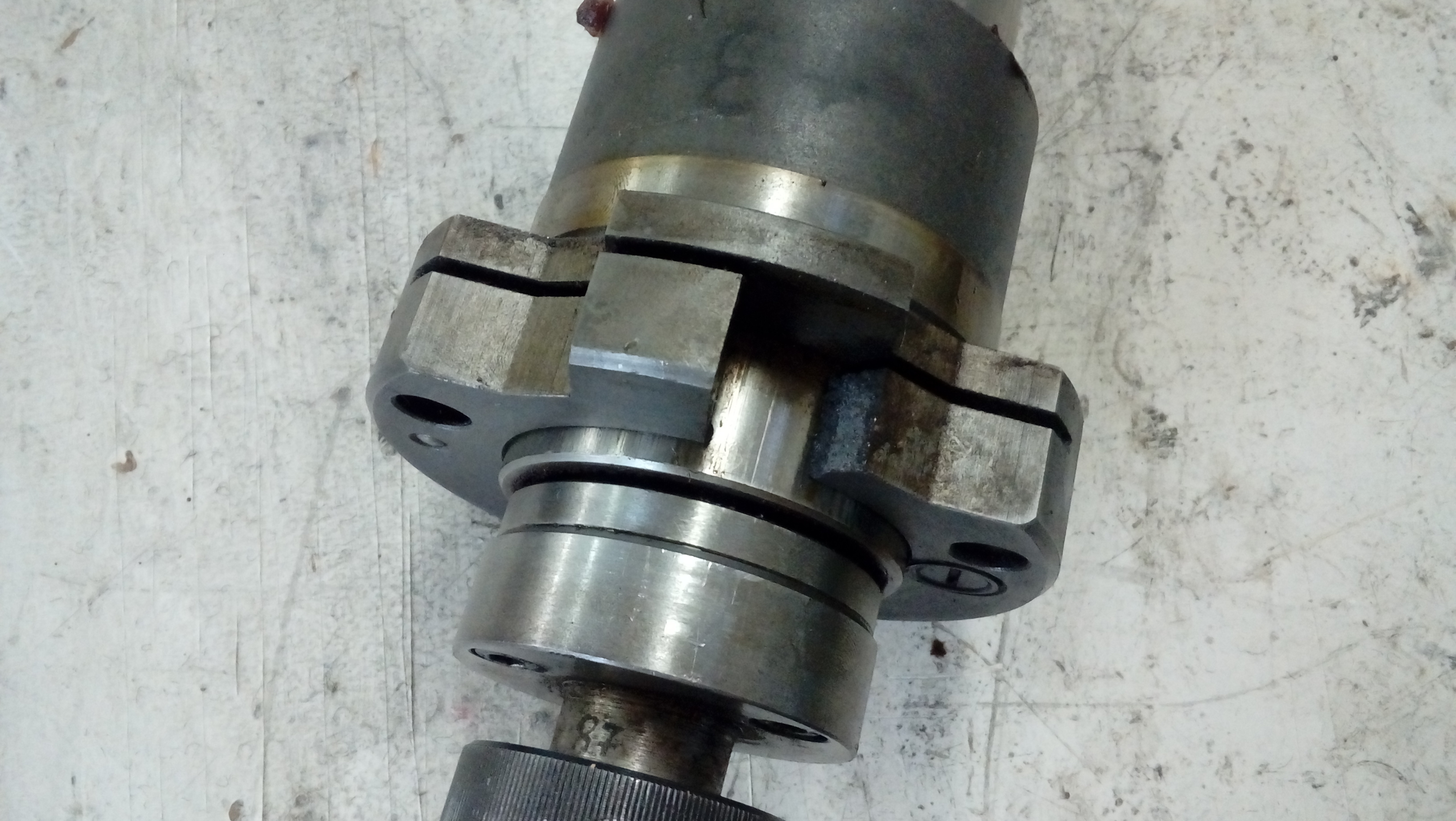

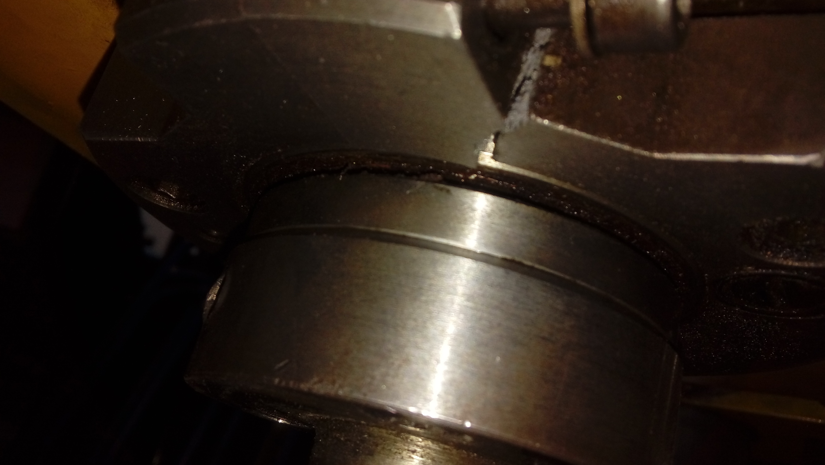

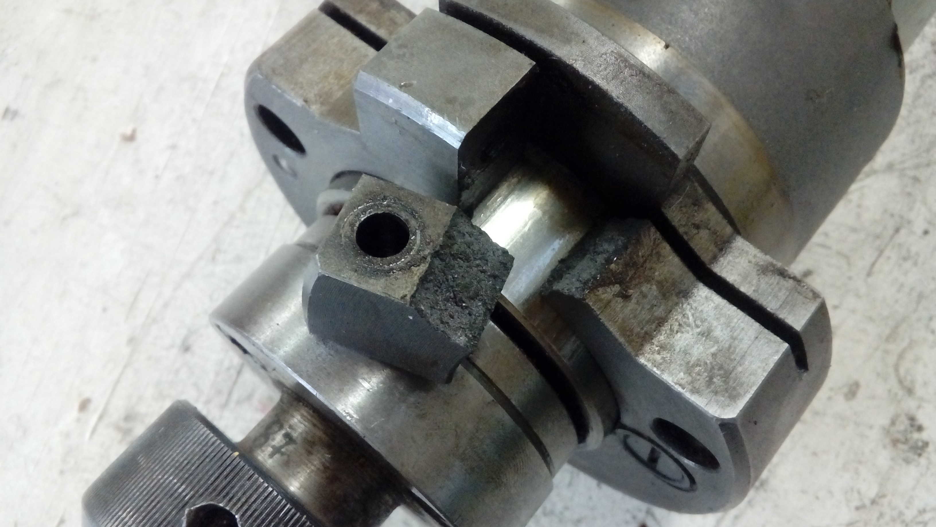

Przepraszam za tak długą przerwę, remontem zajmuje się tylko jedna osoba przy dość ograniczonym czasie. W frezarce została naprawiona skrzynia prędkości wrzeciona, poprzez dorobienie nowych kół zębatych. Została też sprawdzona geometria, odchyłki stoliku krzyżowym nie przekraczają 0.02mm, natomiast bicie wrzeciona jest mniejsze niż 0.01mm Niestety została zauważona kolejna usterka, ułamana część zacisku pinioli. Jest to część wykonana z żeliwa.
ObrazekObrazekObrazek
W jaki sposób polecacie naprawę tego elementu.
