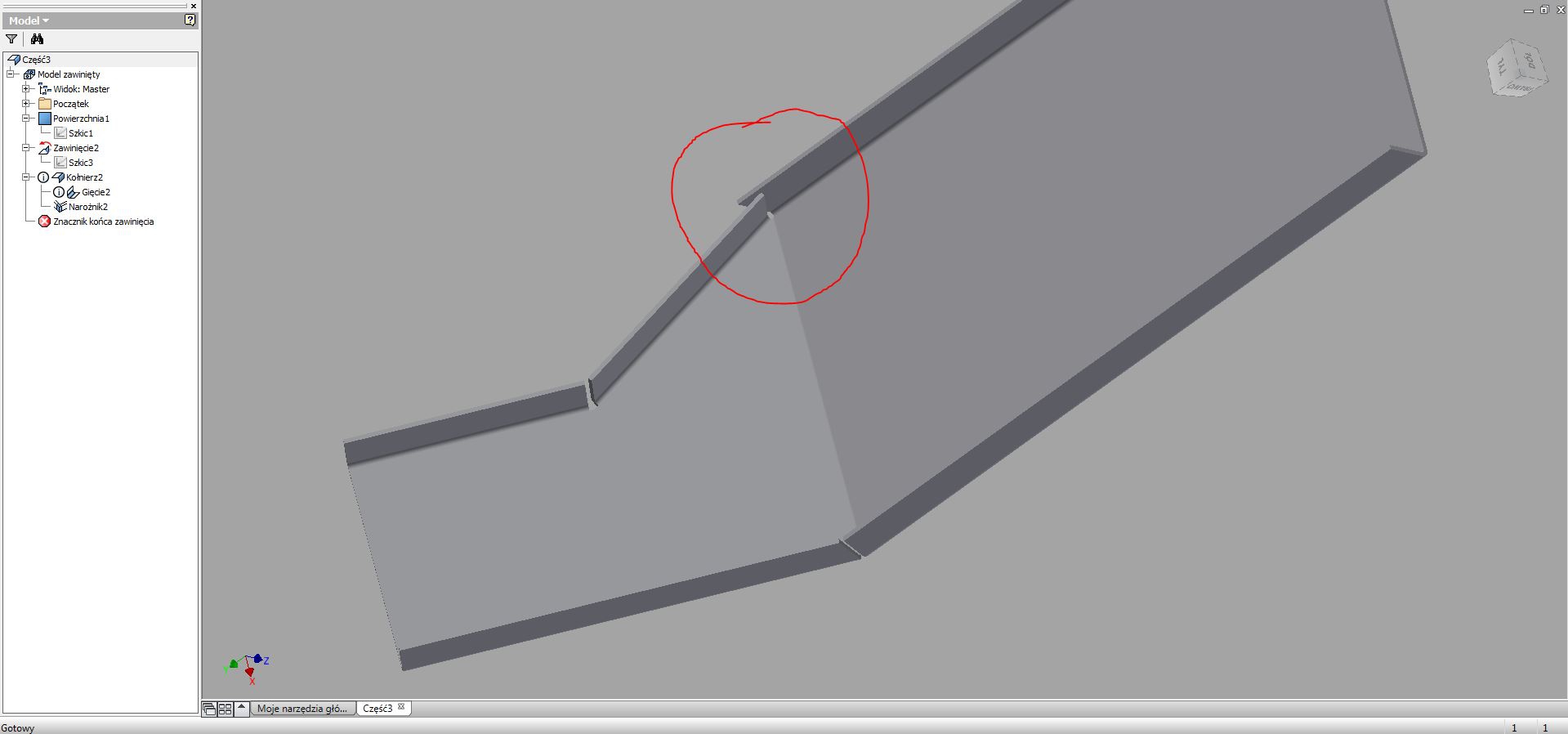

Akurat w moim przypadku wystarczy jak zmienię o 180 stopni kołnierze :)
[ Dodano: 2017-02-03, 00:44 ]
atlc, Próbowałem już chyba każdej opcji i żadna nie chce działać. Może Ty wiesz jak rozwiązać taki narożnik widoczny na screenie ?Obrazek

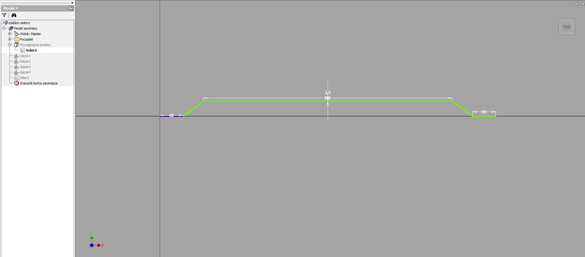

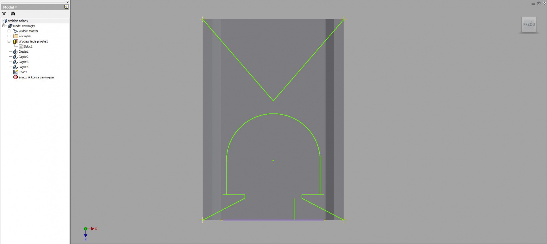

atlc, Zespołów jeszcze nie ruszałem bo nie narysowałem wszystkich potrzebnych brył. Mam kolejne pytanie narysowałem te linie utworzyłem bryłe i naniosłem na nią sporo wymiarów i chciałbym teraz usunąć te zagięcia tak aby blacha była płaska i szerokość całego elementu się nie zmieniła. Istnieje taka możliwość?
