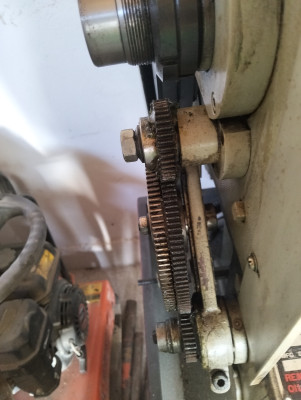

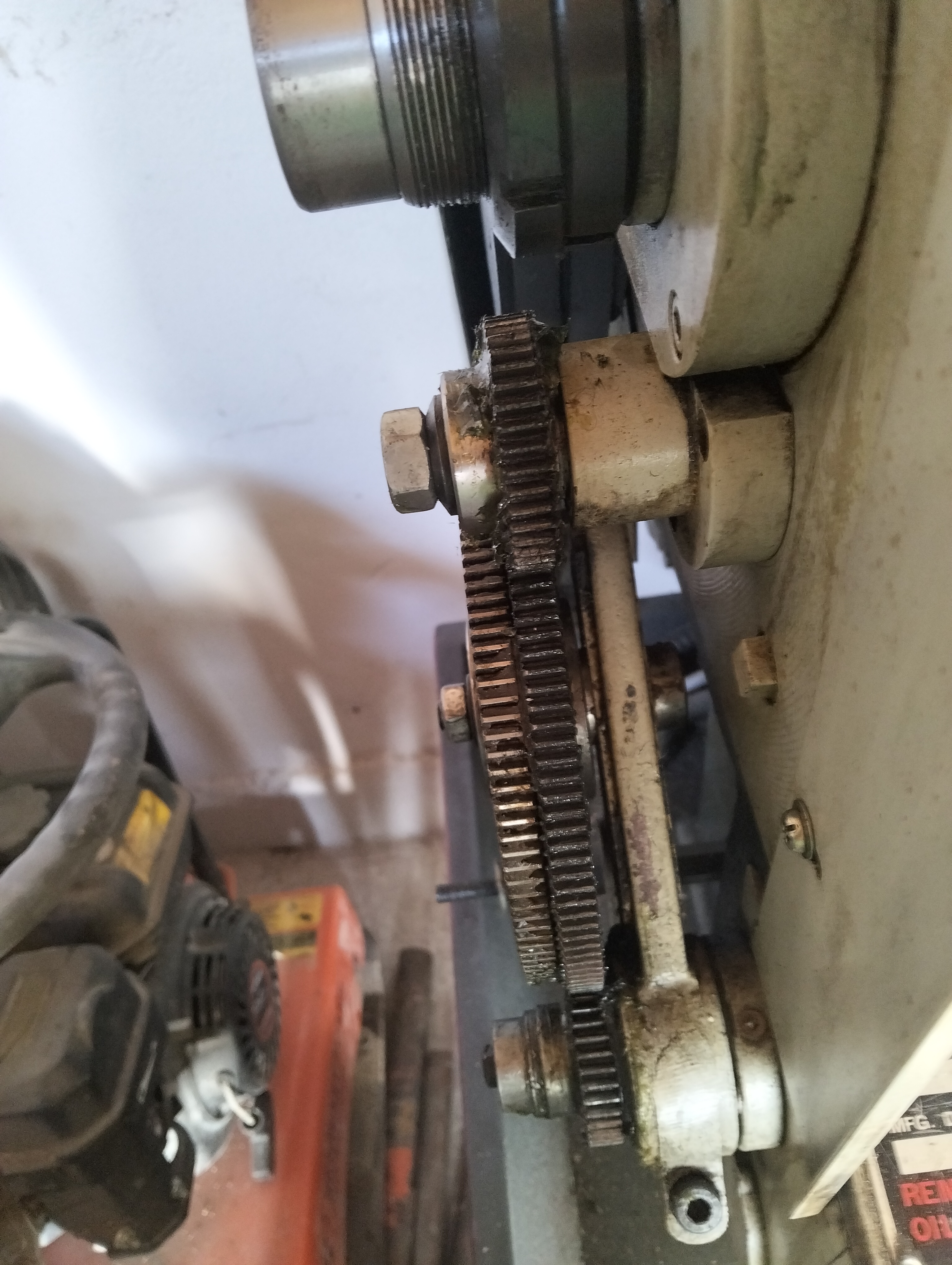

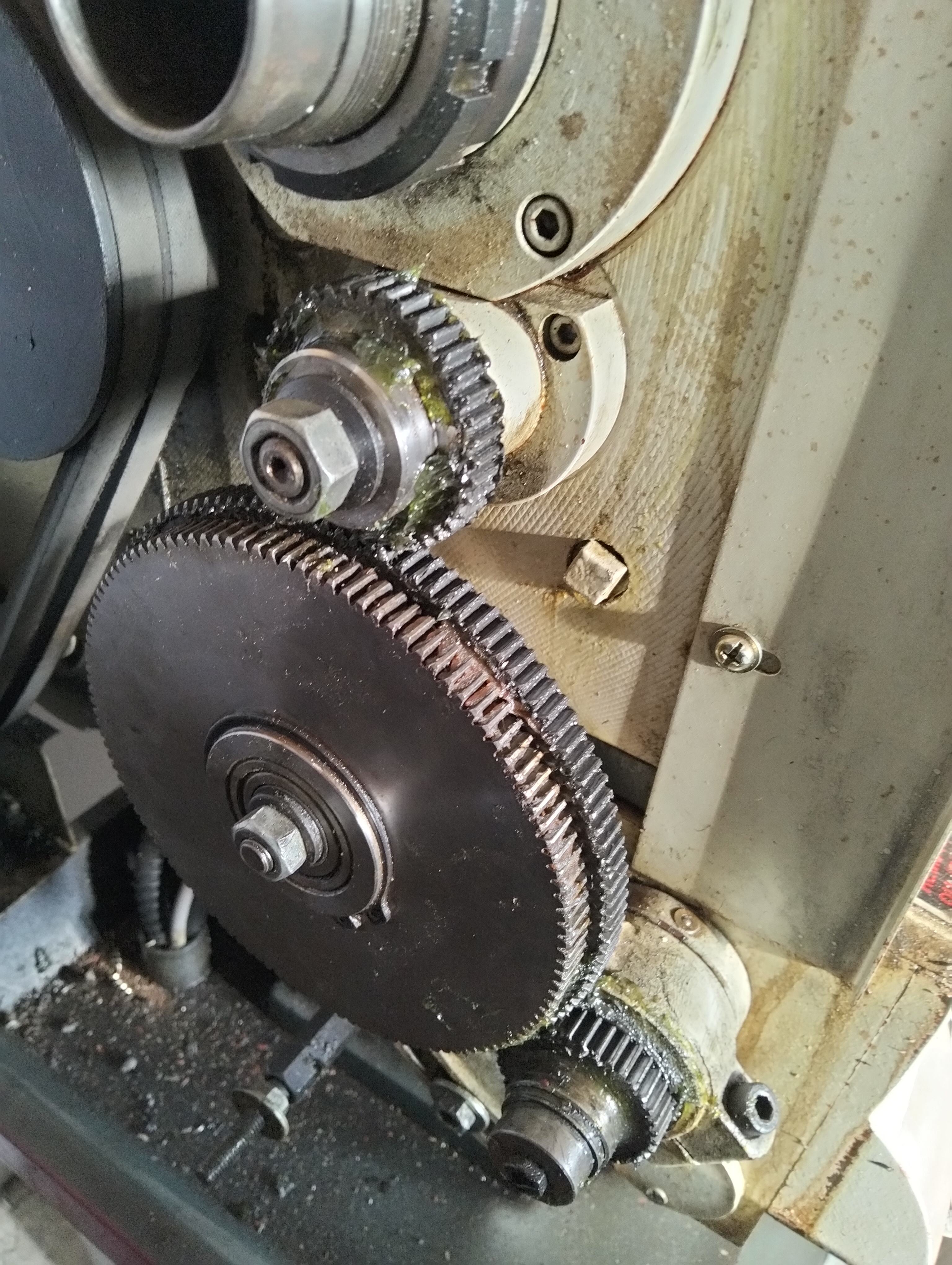

witaj dodalem zdjęcia gitary i tak w miejsce gdzie nie bylo kola zębatego założyłem koło zgóry czyli d natomiast koło środkowe ma regulacje jak na zdjęciu taki półksiężyc itak zazębia się koło a,b,c i w ten sposób poszedł norton teraz mam na każdej dziórce inną predkość śróby a jak było u góry to zn...

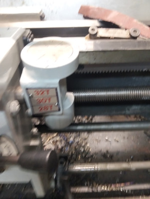

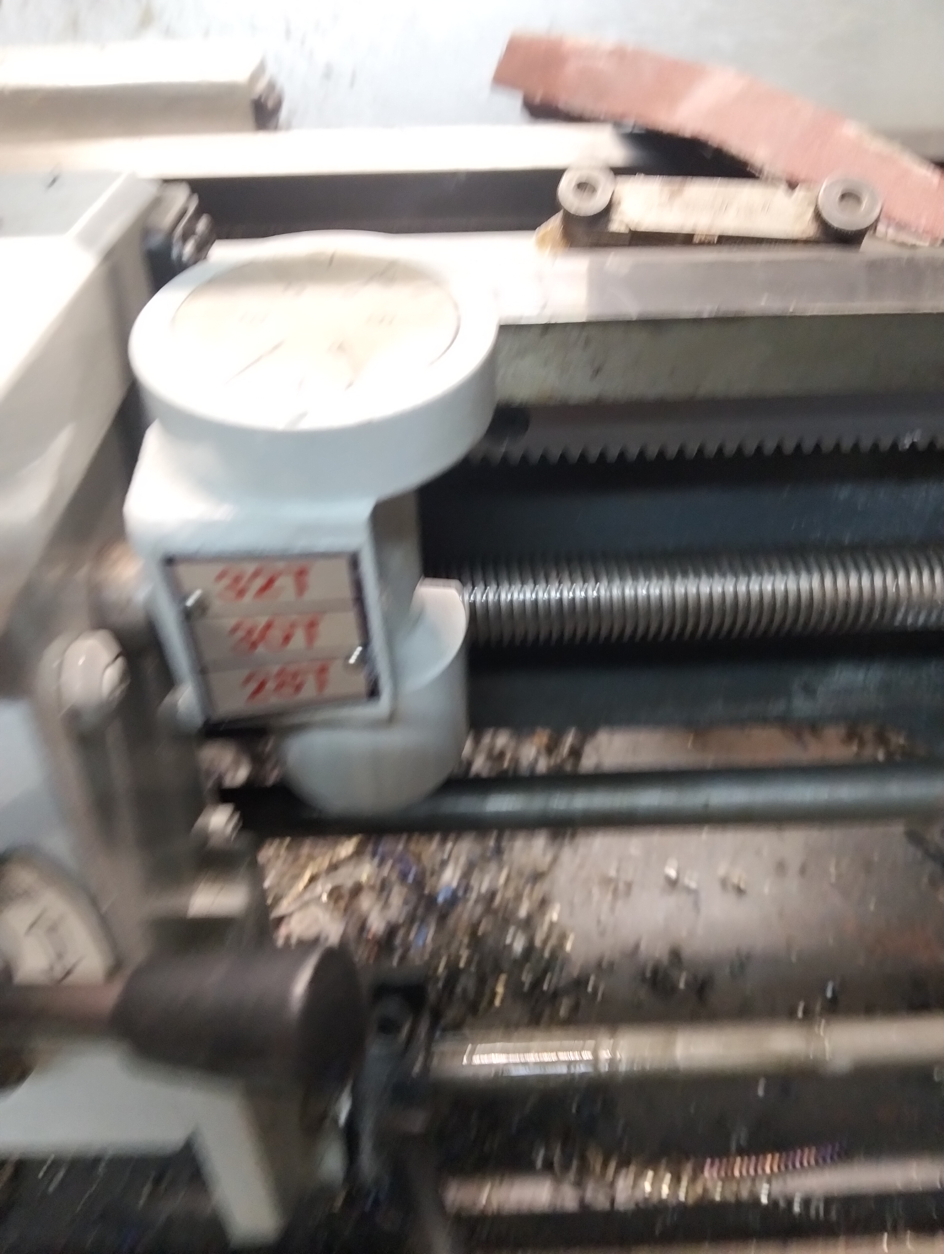

Nie oddzywalem sie dawno z braku czasu znalazlem cztery skoki gwintow i tak: dzwignia d6 na jedynce skok 4 na dwojce skok 2 na trojce skok 1 na czworce skok 0,5 dzwignie d2 i d1 w prawo dzwignie d2 jak przesune w lewo to wychodza bardzo duze skoki tak jak do trapezowych jak przesowam dzwignja norton...

witam i przepraszam zle zmierzyłem koła poprawka koło [a]61zębów wymiar wewnętrzny d1 102 wymiar zewnętrzny d2 110 koło 92zęby d1 156 d2 164 koło [c]57 zębów d1 95 d2 103 koło [d]60zębów d1 100 d2 108 wymiary w milimetrach średnica wałka brakującego koła to 20mm do skrzynki nortona to jest dużo rozb...

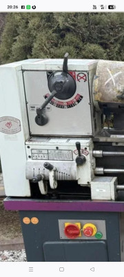

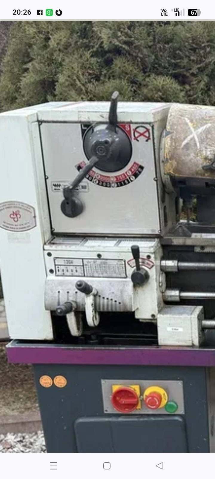

witam dzwignia d3 jest od zmiany obrotów prawe lewe śróby pocjągowej w d2 są trzy pozycje 1 luz 2 wydaje sie ze sruba kreci sie wolnjej na 1 d5 robi zmiane z śruby na wałek gładki posowu z d6 tak jak piszesz są tam jakby cztery biegi norton wydaje mi sie że jest tylko od calowych tam niebyło tego je...

wymiary koła a-szer. zębow jest taka sama na każdym b-4mm,d1-120mm,d2-128 szt.zebow 61 kolo b-d1-156mm,d2-164mm, zebów -92 kolo c - d1-95mm, d2- 130mm zebów - 57 d- d1-100mm,d2-108mm zebów - 60 a koła z oznaczeniem krzyzyk nie ma wcale i nie wiem JAKIE TO KOLO chyba jest to kolo od gwintów calowych,...
