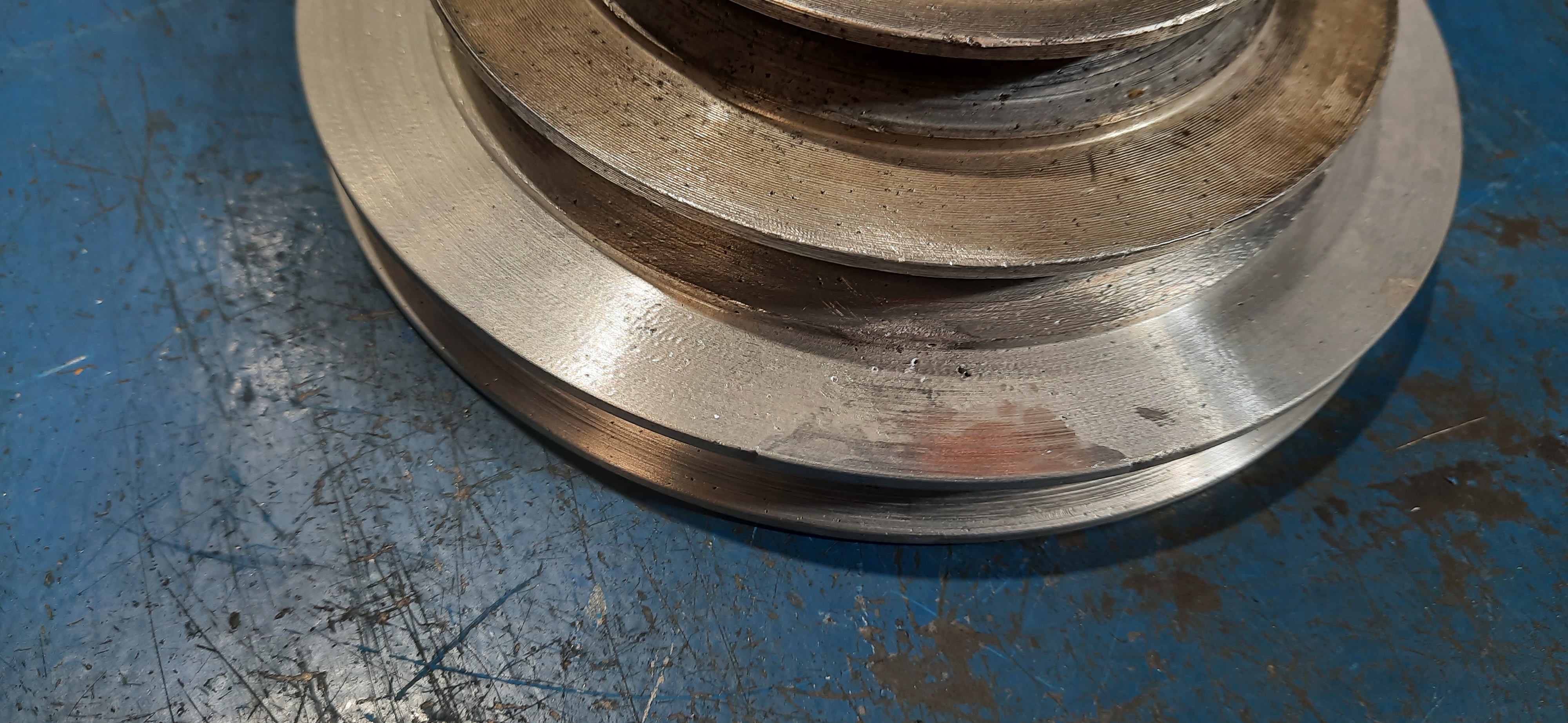

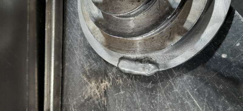

Potwierdzam ,że spawanie i operacja na tokarce załatwiło sprawę :

Re: Remont WS 15
Witam szanowne grono Przez swoją głupotę przy sciaganiu koła pasowego uszkodziłem fragment koła . https://www.cnc.info.pl/pics/8d5da74a6227321c982c664e5192fcd8.jpeg https://www.cnc.info.pl/pics/f86a0a8250cfe2d422da281c06e79ac0.jpg Co prawda nie używam 3000 obr/min ,ale razi. Czy ktoś z kolegów napra...
