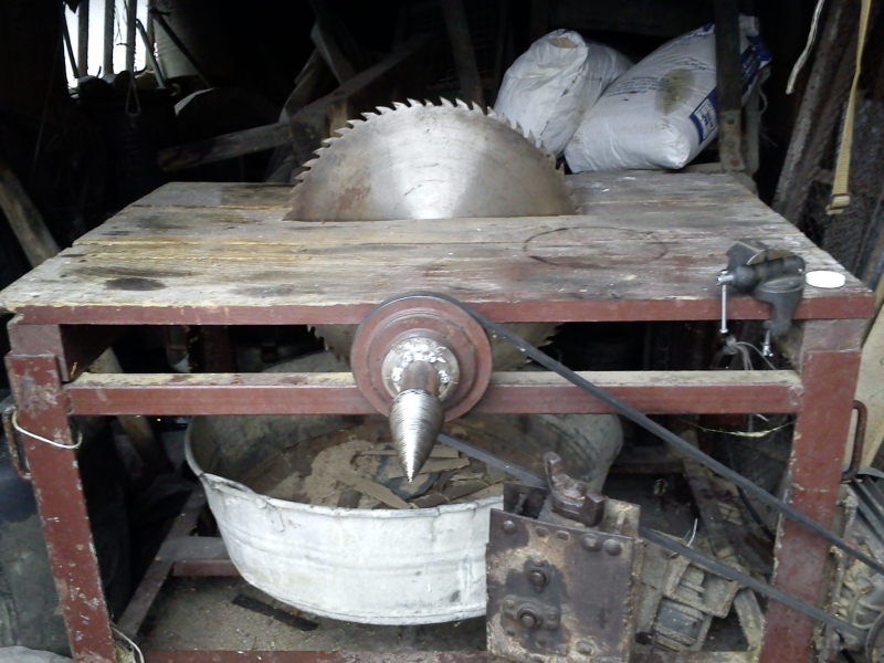

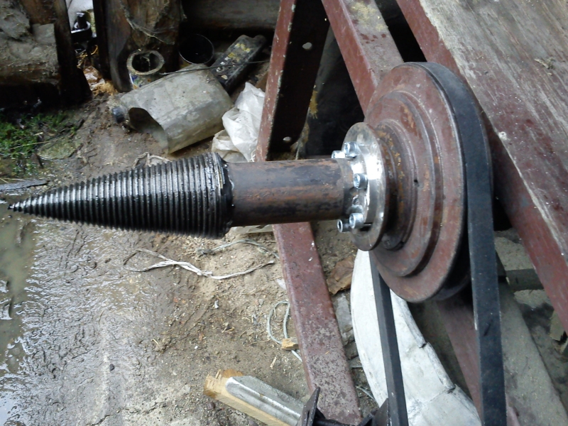

Zobaczcie co udało mi się zrobić.
Stożek gwint 6 mm, nie za piękny wyszedł, ale działa, nóż nie był dobrze zaostrzony, czubek poprawiłem szlifierką z cienką tarczą.
Stal od teścia kawałek wałka średnica fi 70 mm, nie wiem jaka to stal i ile wytrzyma.
Toczyłem na TR45, poprzeczny posów ręczny na oko, tak aby wiór był odpowiedni, można to łatwo wyczuć, obroty najmniejsze.
Trzeba dorobić jeszcze kawałek blatu żeby było na czym położyć pieniek, próby robiłem na suchym jesionie który stawiałem na ziemi, szło bez problemu.
A teraz powiedzcie co zrobiłem źle i jak to powinno być zrobione fachowo, a mianowicie całość łapałem za rurę między stożkiem (wtedy jeszcze walcem) a częścią przykręcaną do szajby, potem jak wytoczyłem stożek i nagwintowałem odwróciłem stożkiem do uchwytu i planowałem przyspawany krążek z blachy.
Szajbę też splanowałem żeby było równo i dobrze przylegało.
Wiem, że to niefachowo, ale czubek stożka lata tylko 2-3 mm i działa w sumie dobrze :-)
Jacek
