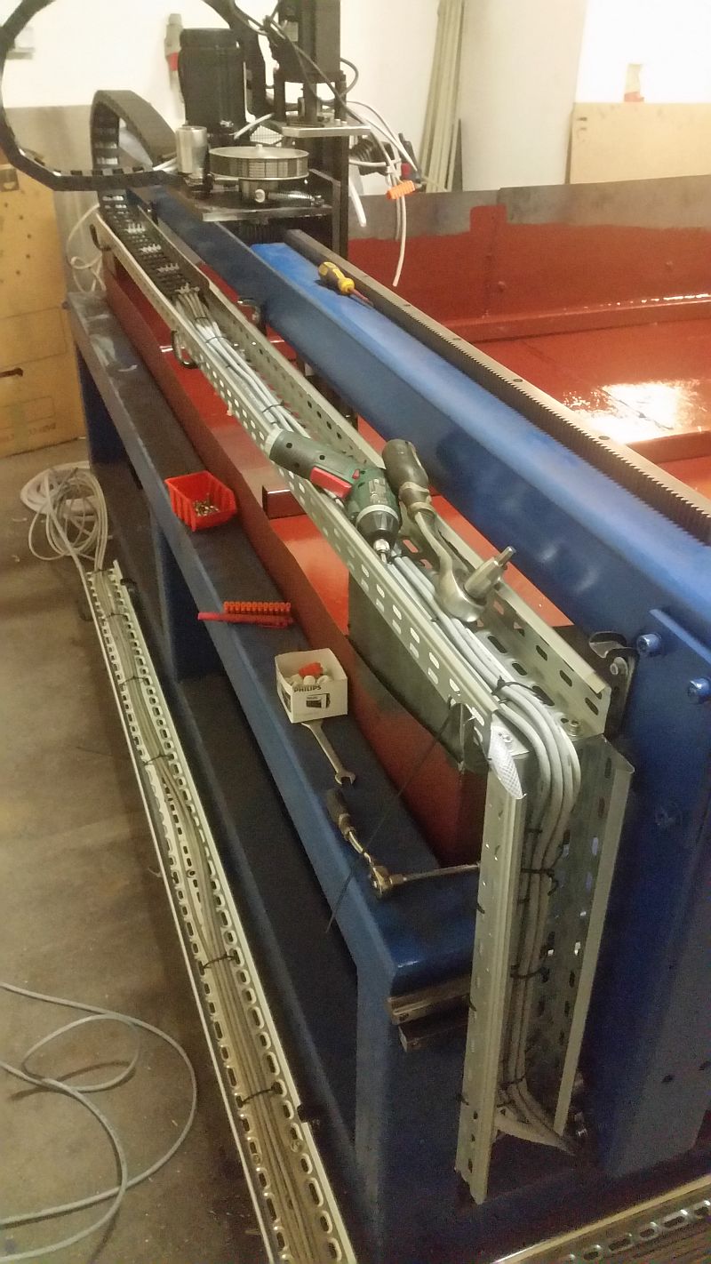

Panowie mam problem...
Jeszcze agregat nie jest podłączony na stole, pracuje jeszcze na starym.
Dzisiaj montowałem czujniki indukcyjne do bazowania osi Y ponieważ mam tam dwa silniki.
I po podpięciu krańcówek dzieją się cuda silnik osi Y tańczy przód tył niekontrolowane ruchy, silnik osi sprzężony A stoi bezruchu. Odłączę wszystkie 3 kable od płyty głównej cisza, podłączam 1 kabel z 3 tańczy i tak w koło.
Nawet bez czujnika podpięcie samego kabla tzn 1 z 3 żył czy 3x3 powoduje taniec bez krańcówki
Podmieniłem kabel na nie ekranowany efekt znikł.... O co może chodzić ??

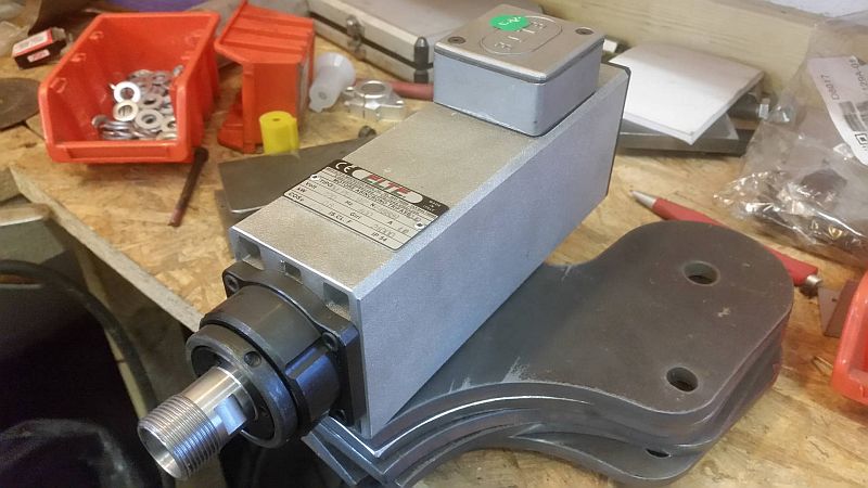

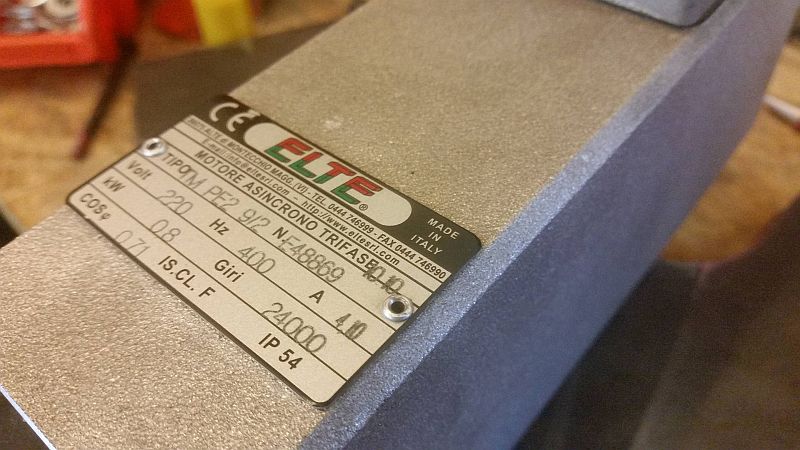

Panowie dzisiaj przez przypadek wpadło mi w ręce elektrowrzeciono. Lerzak u kumpla znaleziony na magazynie, od 2lat leżał i mówi jak się przyda to bierz bo nie potrzebne mi, więc na test wziąłem zobaczyć dla ciekawości jak sobie poradzi z plexą czy alu pa6 i wygrawerowaniem jakiejś tabliczki z modelem szlifierki ponieważ produkuje szlifierki taśmowe a przydało by się robić tabliczki z datą i nr seryjnym :)

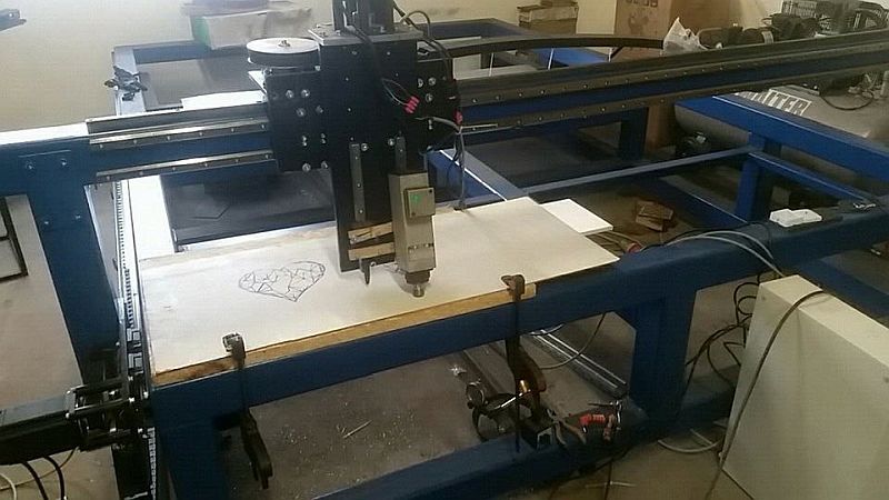

Panowie dzisiaj ploter ruszył się po raz pierwszy z gkodu. Sam ruch lewa prawa wykonał wczoraj później skończyłem resztę kabelków i dzisiaj była szybka kalibracja osi i pierwszy start :)
Użyłem opcji frezowani kieszeni dlatego też jeździ on kilka razy po tym samym ale na celu miałem sprawdzić czy zgubi kroki finalnie przy 6m/s i skończył się mazak. Jednak finalnie stół wrócił idealnie w punkt 0.0 zaznaczony na starcie w rogu płyty

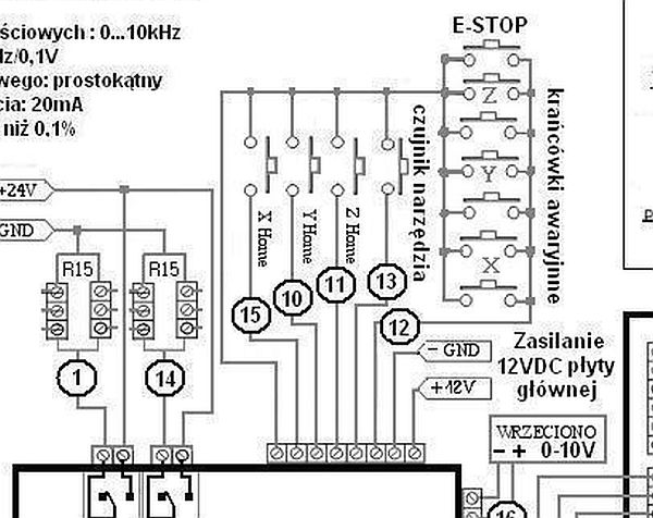

Panowie mam pytanie.
Mam do podłączenia
X home
Y + A home (jedna oś dwa silniki)
Z home
Czujnik narzędzia (palnika) do pomiaru wysokości przebicia.
E stopy pominę ponieważ wyprowadzenie jest czytelne.
I teraz jak to podłączyć jak mamy tylko do dyspozycji 4 wejścia pomijając Estop.
Parować równolegle?? Jeżeli tak to jeżeli będzie brama łapała zero, czyli jechała do czujnika Y + A to one razem nie mogą byś sparowane a np parować A z X ??
Prosił bym o wyjaśnienie krótkie jak i chcę zastosować czujniki indukcyjne czy może jednak zwykłe "pstrykacze"
