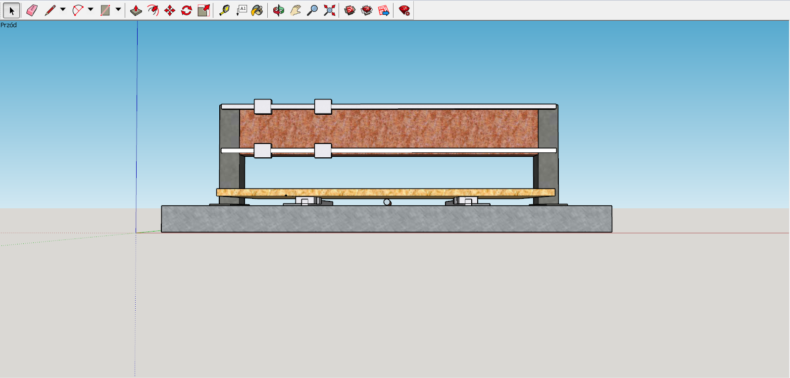

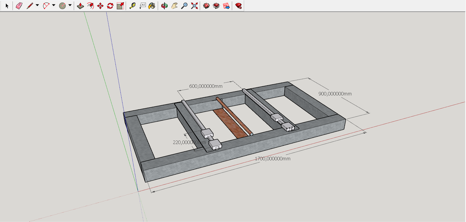

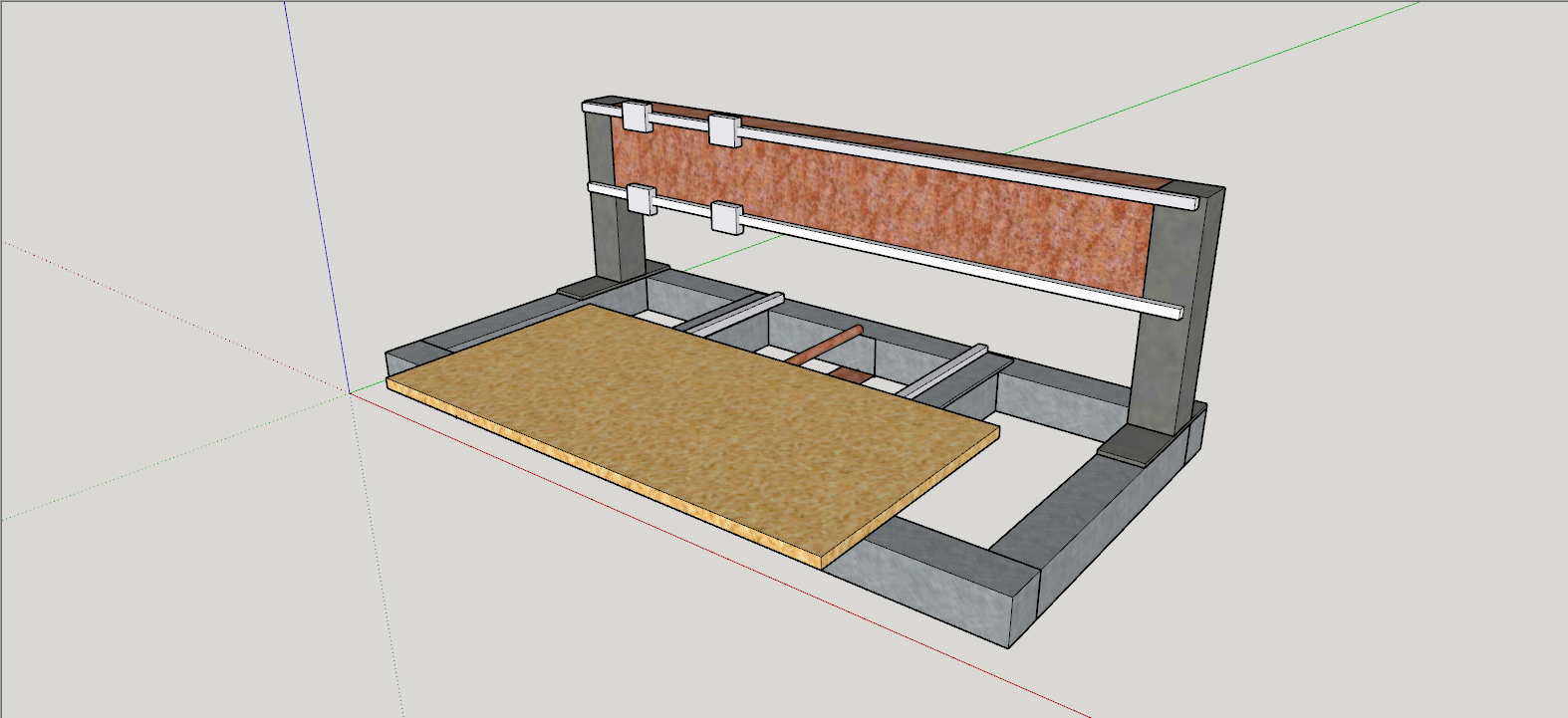

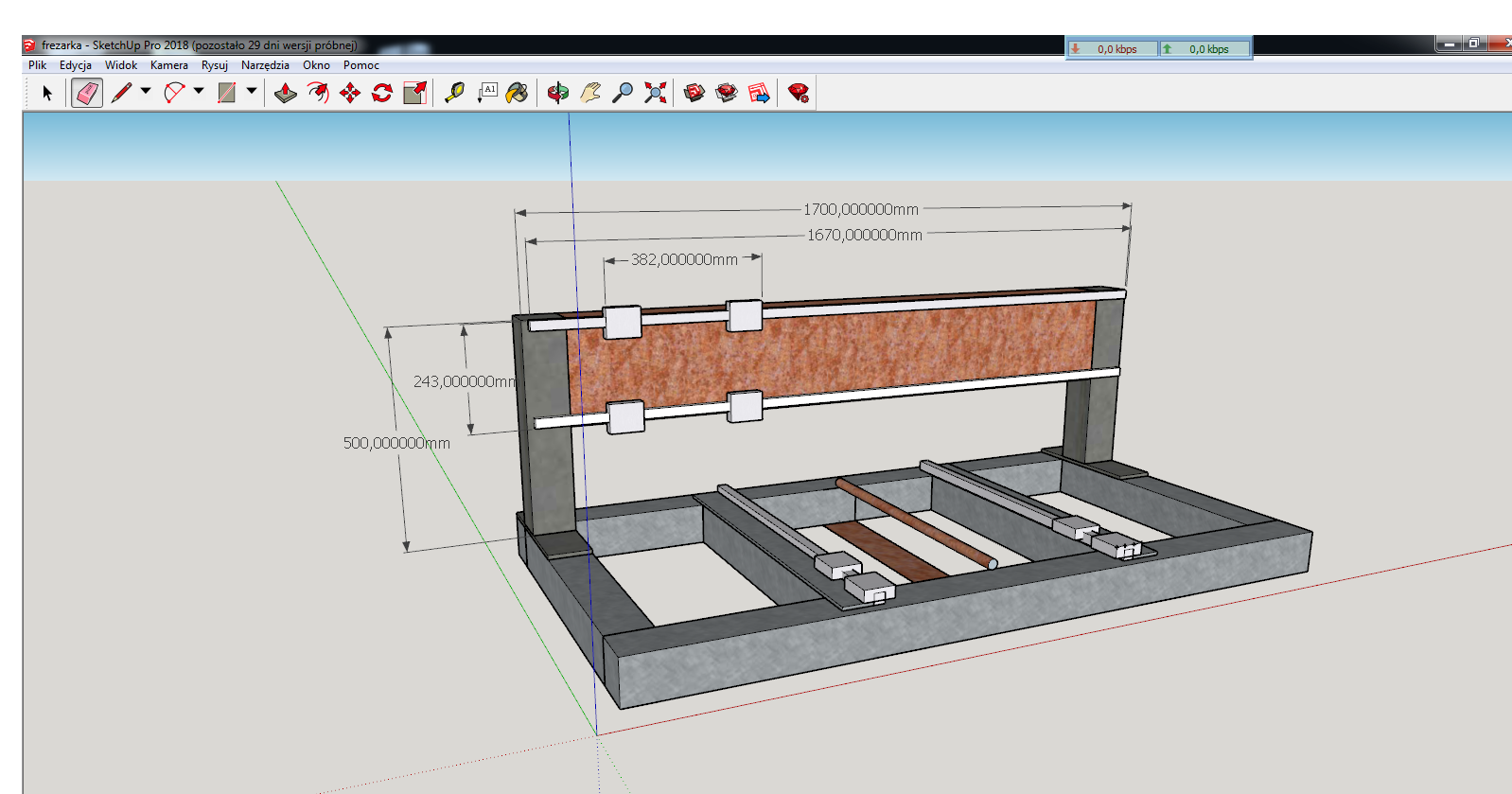

Re: Ploter ze stałą bramą 1200x600x20
oto kilka rzutów. na rdzawy kolor zaznaczyłem elementy do których nie jestem pewien. A mianowicie;
-podstawa i miejsce ulokowania śrub pociągowych, ze względu na to ze nie znam dokładnych wymiarów bloków oraz nakrętek;
-główna belka osi X, zastanawiam sie nad profilami metalowymi a profilem aluminiowym
Wiem na pewno ze będzie kilka zmian. Prawdopodobnie trzeba będzie podnieść prowadnice osi Y żeby mogła sie zmieścić nakretka do śruby oraz bloki łożyskujące. A jeśli podniesiemy cały stół to wiadomo ze trzeba będzie podnieść tez całą ramę do góry.
