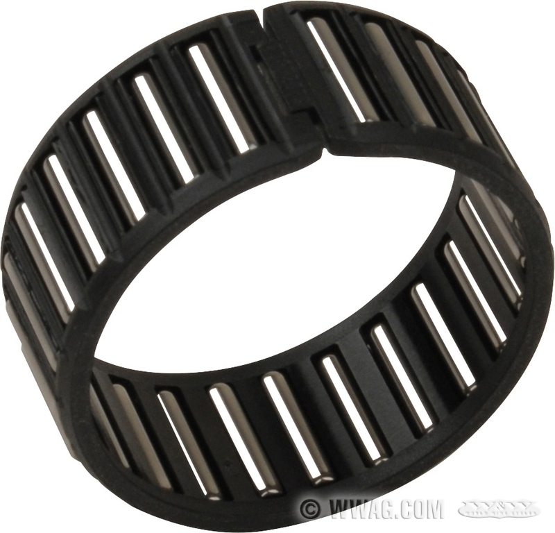

Łożysko igiełkowe z rozdzielną bieżnią
Hej, czy ktoś zna nazwę handlową tego typu łożysk? Nie mogę ich znaleźć na necie w celu dobrania zamienników. Chodzi o łożyska igiełkowe w elastycznym i dzielonym koszyku. Jak ich szukać?
