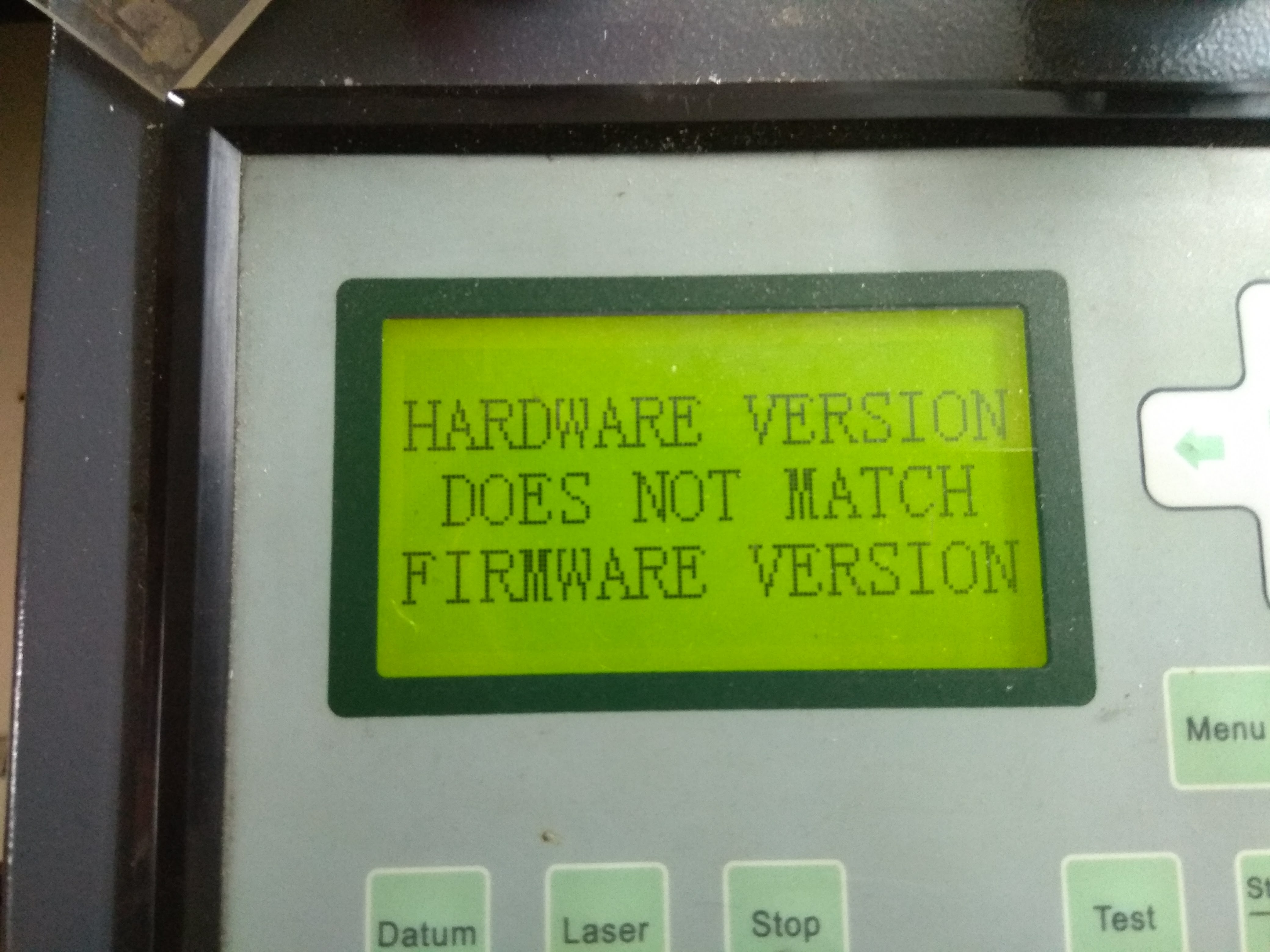

Będę musiał zamówić nową płytę. Ostatnio wyczyściłem wszystko więc syf raczej nie. Czasami jak się "strzeli" laserem ręcznie z panelu na maszynie to oś x jedzie sama z siebie. Odnośnie bazowania to bazuje w prawo od nowości, tak są zamontowane krańcówki więc inaczej się nie da.

Z pamięci plotera to przez pendrive? po włożeniu pendrive z plikami o rozszerzeniu .ai, .mol, .plt bo nie wiem jakie mają mają być maszyna nie "widzi" tych plików. W dodatku po próbie uruchomienia programu, który był już w maszynie pojawił się komunikat (tylko po włożeniu pendrive)
maszyna rusza dopiero po ponownym uruchomieniu.

Witam wszystkich i proszę o pomoc. Od jakiegoś czasu nasila się problem z moim chińczykiem. Po wystartowaniu cięcia przeważnie zawsze głowica dojeżdża do punktu startu i jedzie tylko osią X (poniżej film). kilka razy zostawiłem go tak bo chciałem sprawdzić co się stanie gdy dojedzie do krańcówki, niestety silnika nie wyłączyła. Po zatrzymaniu i bazowaniu cięcie idzie ok tak jak na filmiku. Jednak przy wycinaniu np. 20 kształtów na jednym programie zdarza się tak, że przy rozpoczynaniu cięcia kolejnych kształtów ma sytuacja opisana wyżej. Kilka razy zdarzyło się też tak że głowica dojechała do punktu startu cięcia, załączył się laser, a głowica stała w miejscu. Gdzie szukać rozwiązania problemu takiej sytuacji.
