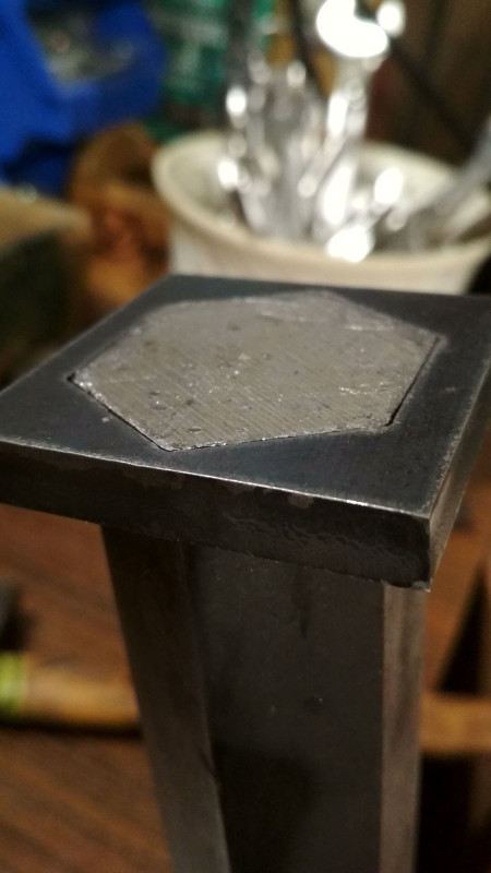

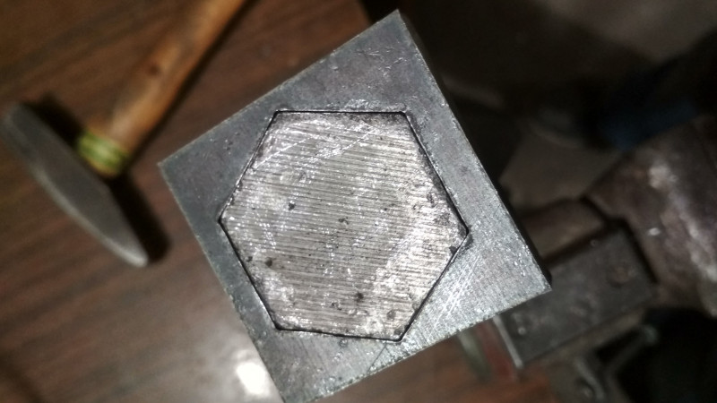

Mam pytanie z innej beczki, może ktoś będzie mi w stanie pomóc. Chcę tą plazmą wypalić elementy do złożenia młynka dwuwałowego. Poniżej zdjęcia jak już mam wypracowane parametry do wycinania otworów pod wał (pręt sześciokątny 36), obecnie luz mam ok. 0,2mm, taka nasadka wchodzi na wał luźno, nie muszę nabijać.

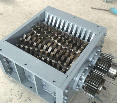

Pod spodem też zdjęcie poglądowe młynka jaki chcę zrobić, tzn. chcę mniejszy i podobny. A pytanie zasadnicze o stal, jakiej stali użyć do wycięcia ostrzy i przekładek między nimi (to dwa elmenty nasuwane na wał) oraz jakiej stali użyć do korpusu młynka i tych separatorów między ostrzami (elementy na zdjęciu pomalowane na szaro). U Chińczyków piszą że ostrza wycinają zazwyczaj z SDK11 czyli D2 a po polsku stal narzędziowa.
1. Czy NC11LV nada się na ostrza i przekładki między nimi (na te el. działa największa siła podczas mielenia)?
2. Widziałem kawałek NC11LV na składzie złomu ale ta formatka była lekko pordzewiała. Czy NC11LV nabiera właściwości antykorozyjnych dopiero po hartowaniu?
3. Czy na korpus i resztę nada się jakaś blacha kwasoodporna, taka żeby nie rdzewiała w ogóle, żeby ładnie wyglądała i żeby można w niej wiercić, gwintować i frezować (otwór pod łożyska)?
4. Zna ktoś firmę która sprzedaje on-line różne blachy w rozsądnej cenie z dostawą kurierem?
Młynek miałby mielić docelowo papier, sklejkę, plastik także pet, cienkie kable el., i blaszki do gr. 2 mm.
