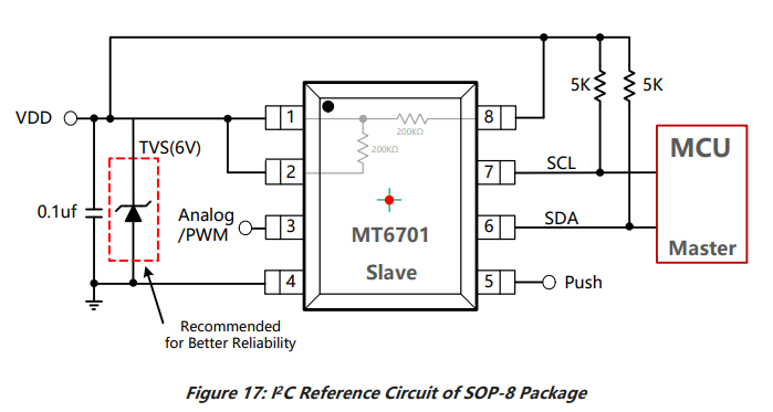

Załączam prosty kod dla stm32f103 na zmianę rozdzielczości do enkodera MT6701 - można go użyć do zmiany innych parametrów.
Nie wiem czy ktoś będzie potrzebował, ale wrzucam, na wypadek, gdyby mi było jeszcze kiedyś potrzebne.
Kod: Zaznacz cały

Połączenie należy wykonać według schematu z dokumentacji:
Konfiguracja pod płytkę bluepill.
SCL to noga PB6 mikrokontrolera, SDA to noga PB7.
Po poprawnym ustawieniu rejestru, dioda na wyjściu PC13 zaświeci, gdy odczytana wartość nie zgodzi się z zapisaną, dioda będzie mrugać.
Szkoda się bawić w enkodery na transoptorach bo jakość sygnału kwadraturowego z wykonanego enkodera będzie zawsze powodować ograniczenie maksymalnej prędkości.
Ten enkoder kosztuje grosze i naprawdę uważam, że wart jest uwagi.
