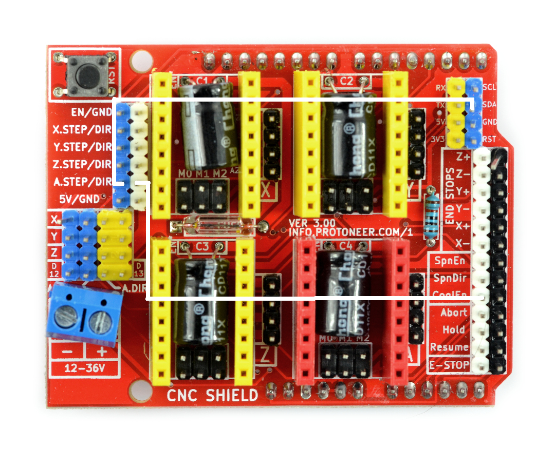

Re: GRBL - 2 silniki na oś i niezależne bazowanie
Ok, wygląda na to że działa.
Zabrakło mi informacji, że limit Z podłączony jest do D12.
Zrobię podsumowanie, może komuś się przyda za jakiś czas.
Założenie jest takie:
Ploter 2 osie (X i Y), 2 silniki na osi Y, niezależne bazowanie silników aby zachować geometrię, sterowanie PWM do lasera.
Sprzęt:
Arduino UNO oraz CNC-Shield V3.
Konieczne działania sprzętowe:
Zamontować sterowniki do gniazd: X, Y oraz A
Na płytce CNC Shield należy połączyć wyjścia A3/A4 Arduino UNO (czyli CoolEn i SDA na CNC Shield V3) do wejść STEP i DIR sterownika silnika A za pomocą przewodów wpiętych na listwy kołkowe (rysunek poniżej)
Silnik X podłączyć do gniazda silnika X.
Silnik Y1 podłączyć do gniazda silnika Y.
Silnik Y2 podłączyć do gniazda silnika A.
Krańcówkę silnika X podłączyć do pinu D9 arduino UNO czyli do pinów X+ lib X- na cnc shield v3.
Krańcówkę silnika Y1 podłączyć do pinu D10 arduino UNO czyli do pinów Y+ lib Y- na cnc shield v3.
Krańcówkę silnika Y2 podłączyć do pinu D12 arduino UNO czyli do pinu SpnEn na cnc shield v3.
Wyjscie PWM podłączyć do pinu D11 Arduino UNO czyli do pinów Z_ lub Z- na cnc shield v3.
Poniżej schemat obrazkowy:

Coś pominąłem bo nie kręci drugim silnikiem Y.
Podsumuję co zrobiłem.
Na CNC Shield podłączyłem stepsticki na gniazdo X, Y,A oraz podłączyłem do nich silniki.
Połączyłem przewodami CoolEn(A3) do A.DIR oraz SDA(A4) do A.STEP, jak na rysunku:
W pliku config ustawiłem następujące opcje:
Skompilowałem, wgrałem.
Silnik X kręci, silnik Y kręci, drugi silnik nie kręci.
Dodane 10 minuty 8 sekundy:
Ok, fałszywy alarm. Nie działało bo uszkodził się stepstick w międzyczasie. Po podmianie silniki kręcą.
Jutro spróbuję bazowanie i sprawdzę czy działa PWM.
Dzięki za pomoc, udało się uruchomić bez zagłębiania się w program jak to działa bo chwilowo nie mam na to czasu.

Ok, ja mam cnc shield V3 i potrzebuję PWM do sterowania mocą lasera.TOP67 pisze: ↑19 sty 2021, 21:16Oficjalnie są dwie konfiguracje.
Dla płytki CNC Shield V3 bez PWM, ale ze sterowaniem na D12 i D13, które są wyprowadzona na zworki. Aby włączyć PWM trzeba by trochę pozmieniać w trzech plikach.
Dla Protoneer v3.3 z PWM, ale ze sterowaniem na A3 i A4. Zworek trzeba by połączyć kynarem wejścia stepsticka z portami A3 i A4 lub zmienić przypisania w cpumap.h
Jaki jest najszybszy i najprostszy aby uruchomić sterowanie osią sklonowaną i mieć wyjście PWM?
Dodane 3 minuty 12 sekundy:
Czy wystarczy że skompiluję z opcją:
#define DUAL_AXIS_CONFIG_PROTONEER_V3_51
i podłączę piny A4 oraz A3 do do STEP i DIR sterownika A?
