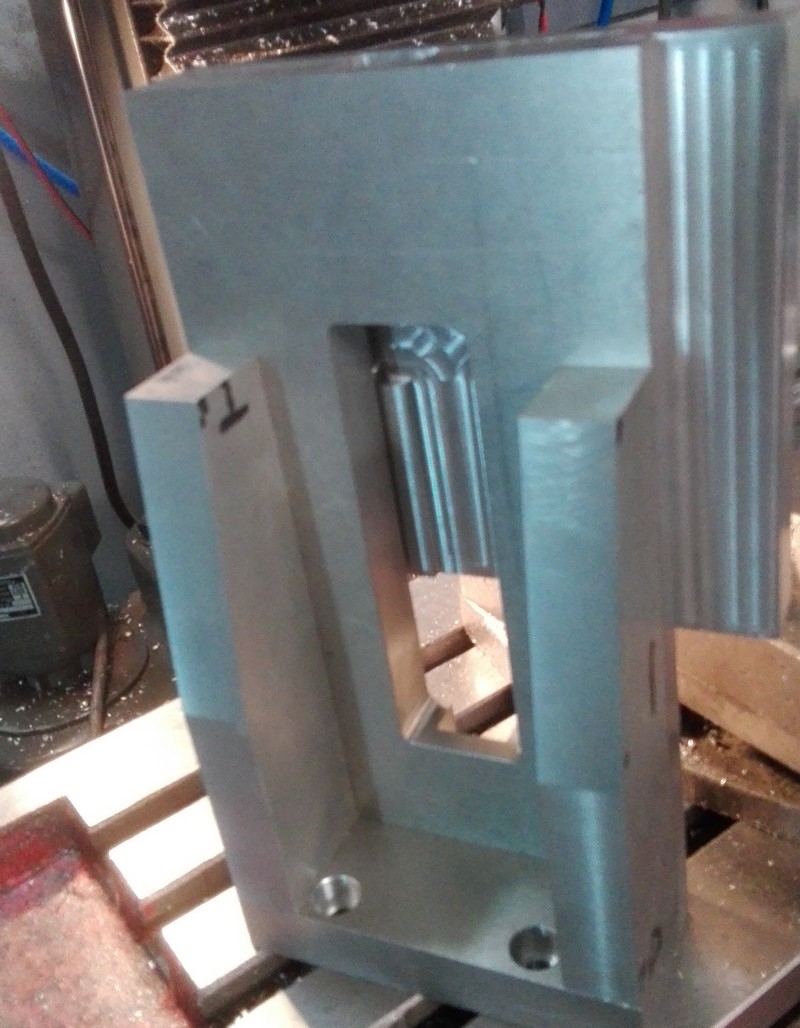

Cos troszkę dostrugałem w zasadzie to już nie wiele brakuje https://www.cnc.info.pl/pics/2017/03/imak3_59286_89199.jpg https://www.cnc.info.pl/pics/2017/03/imak4_59286_21469.jpg https://www.cnc.info.pl/pics/2017/03/imak5_59286_17782.jpg muszę przyznać ze dość to pracochłonne sam zatrzask składa sie ...

trochę sie napracowałem ale myślę ze polowe imaka to juz mam :mrgreen: https://www.cnc.info.pl/pics/2017/03/imk1_59286_82012.jpg https://www.cnc.info.pl/pics/2017/03/imk2_59286_17373.jpg https://www.cnc.info.pl/pics/2017/03/imk_59286_13420.jpg ze szczegółów od razu wyjaśnię: skale sa grawerowane, os...

Az mi wstyd nie spodziewałem sie :oops: , dziękuje i pokazuje co mam Mocowanie sinika gotowe, przesuwane na "jaskółkach" luz ustawiony za pomocą płaskiej listwy dociskanej sztyftami (coś tak jak w NUTOLU) zaciskane centralna blokadą Ruchu pionowego mam 10 cm zgodnie z projektem na śrubie trapezowej ...

Znalazłem chwilkę czasu
mocowanie silnika prawie gotowe
trzeba jeszcze zrobić nakrętkę zatoczyć śrubę trapezową, łożyskowanie tego wszystkiego no i pokrętło
no ale ważne ze idzie do przodu
c.d.n

Ciąg dalszy :mrgreen: Czas zabrac sie za nastepne elementy układanki i tu mam wybór; mocowanie silnika lub imak do wierteł i frezów https://www.cnc.info.pl/pics/2017/03/silnik_59286_96217.jpg https://www.cnc.info.pl/pics/2017/03/imak_59286_19564.jpg https://www.cnc.info.pl/pics/2017/03/imak1_59286_4...
