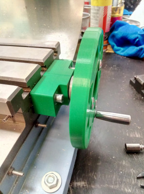

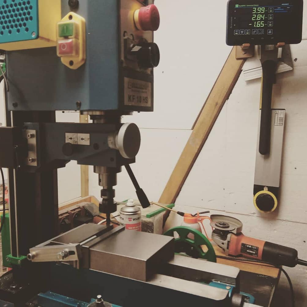

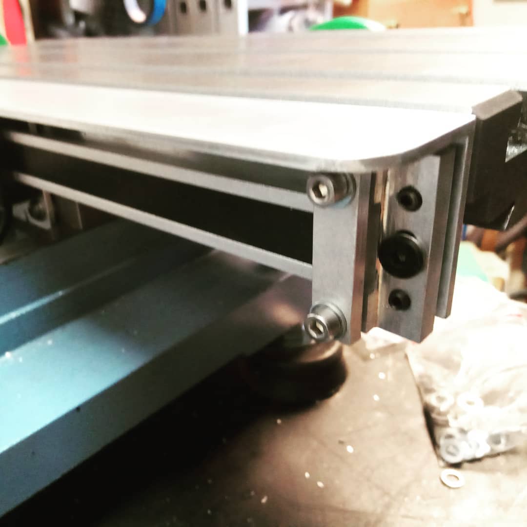

Tydzień temu się z ostatnim liniałem :)
Oś X jest ma już docelowe mocowania metalowe. Y i Z jeszcze na elementach drukowanych.

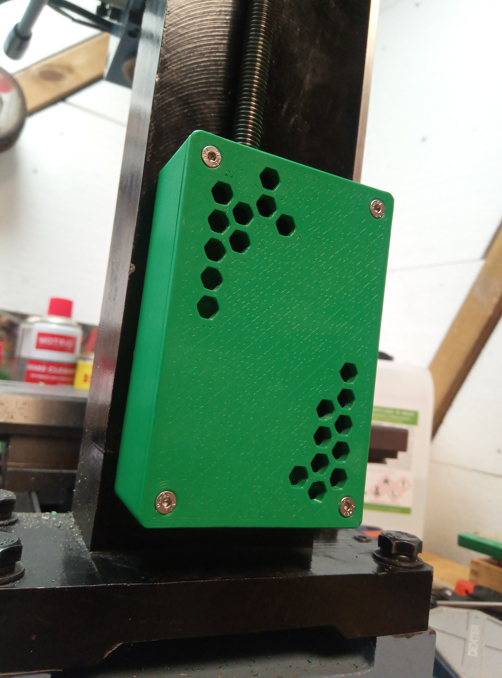

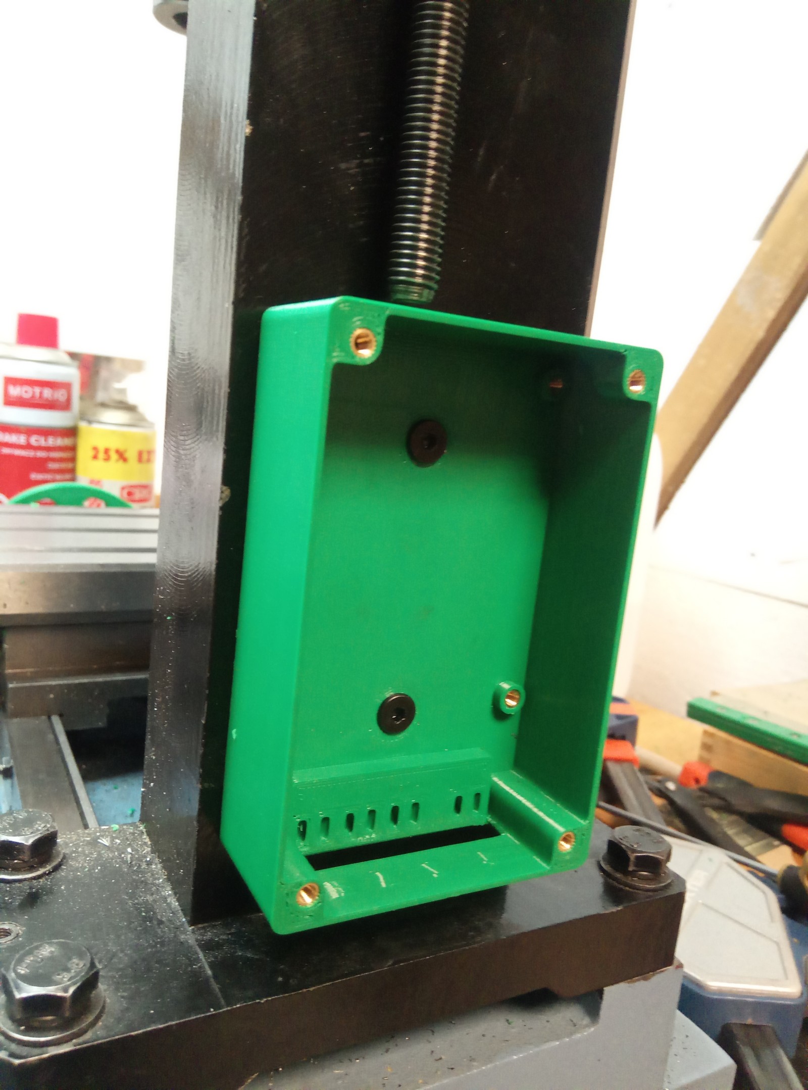

Re: Moje przygody z KF10
W końcu zabrałem się za montaż DRO. Masakra ile czasu to zajmuje :| Póki co zrobiłem główną oś Z na mocowaniach drukowanych ABSu, docelowe wyrezam z metalu jak już odczyt będzie sprawny. Najgorsza wydaje się oś Y i mocowanie do krzywego odlewu.
No ale powoli do przodu...

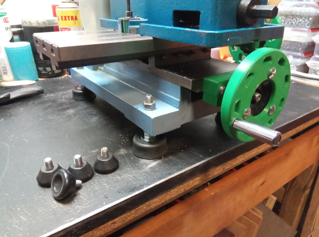

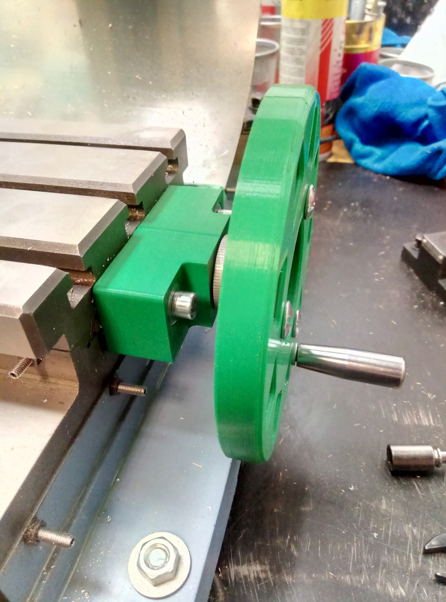

Krasnal dostał dziś nowe buty :)
Jak będę mieć chwilę to przytnę śruby i dam jakieś ładne nakrętki kołpakowe.

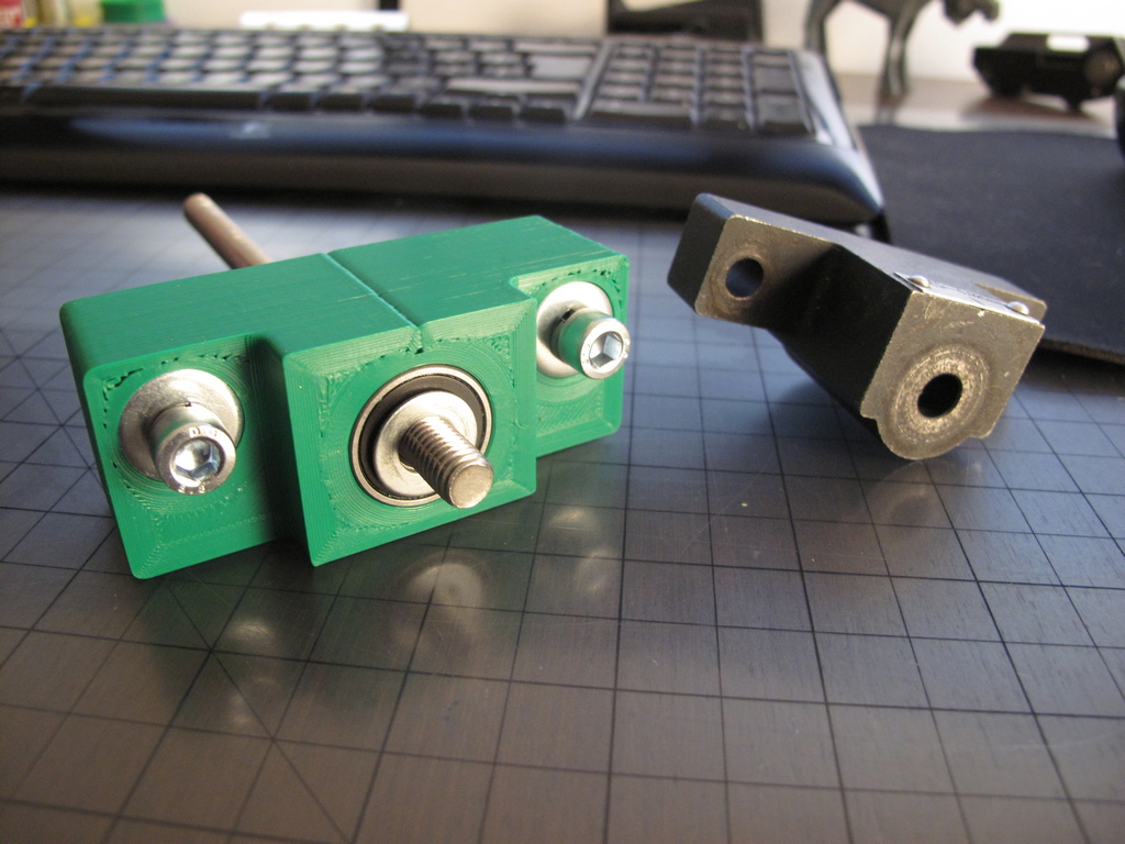

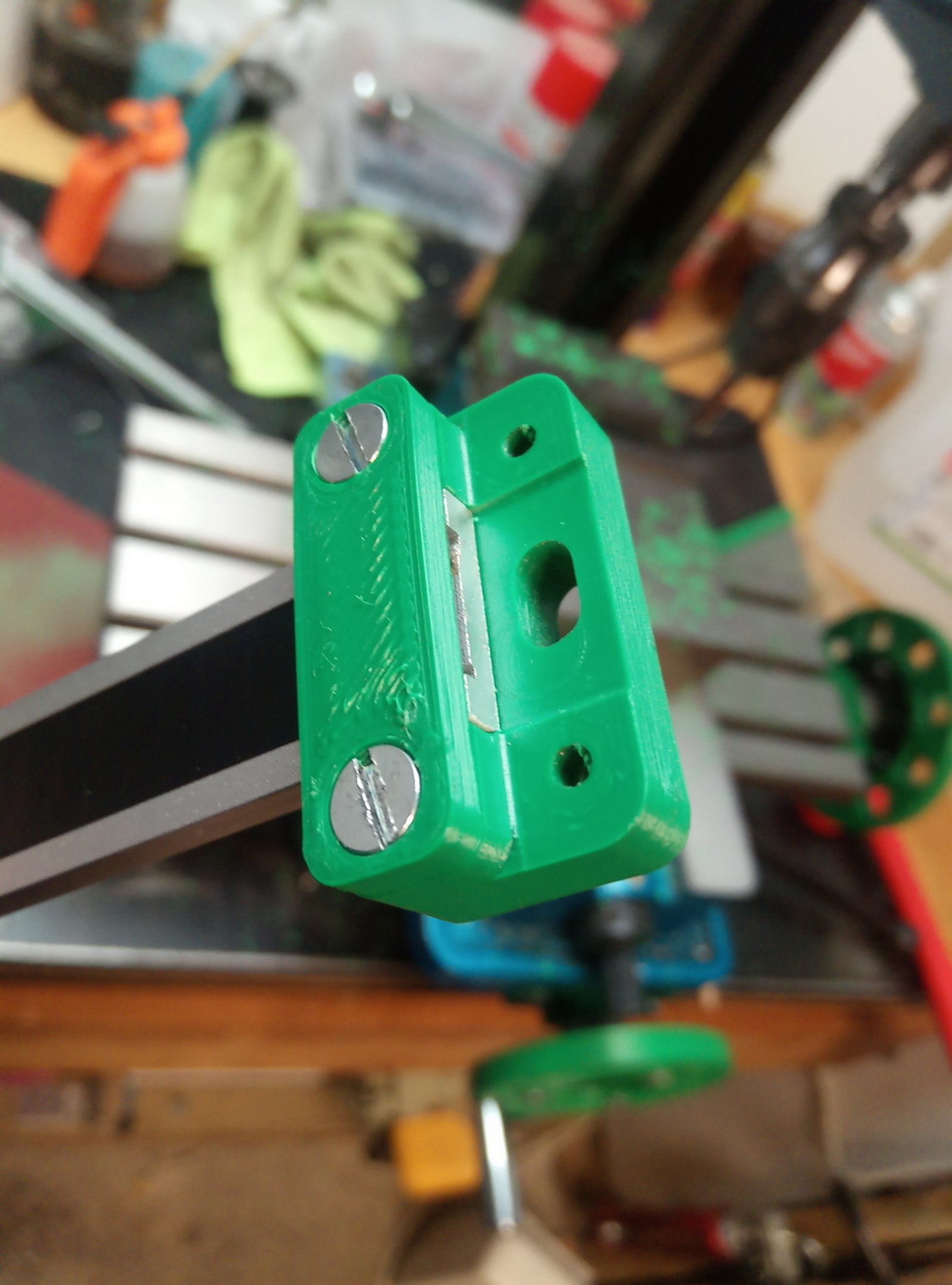

Opublikowałem na TG bloki. https://www.thingiverse.com/thing:4165253
Póki co działają bez zarzutu, a ja rozmyślam nad śrubami kulowymi :)

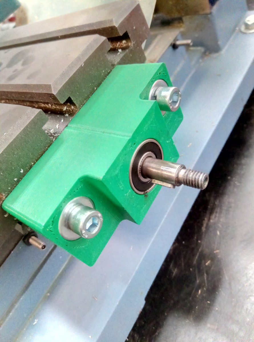

Re: POMOCY! KF10 uszkodzona w transporcie :(

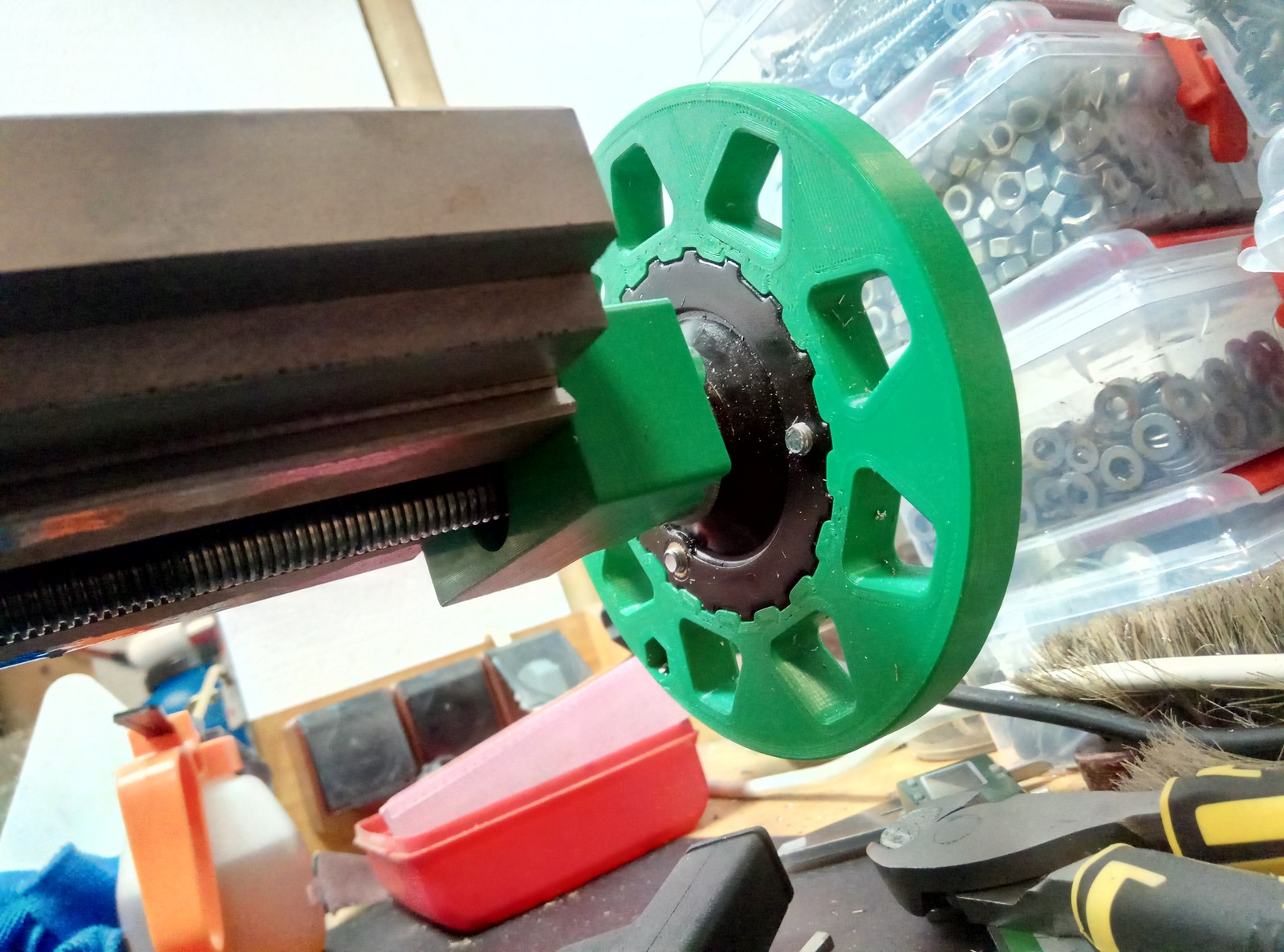

Koncept sprawdzony :)
Powiem Wam że oś działa teraz za***iście! Teraz jedyny luz jaki występuje to tylko luz na śrubie trapezówki. Uwielbiam funkcjonalny druk 3D 8)
Kolejny krok to zrobienie automatycznego posuwu w osi X. Podzespoły już mam, tylko trzeba zaprojektować mocowania, etc.
Obejrzę i przetestuję. Tymczasem docelowy bloczek gotowy do montażu.
