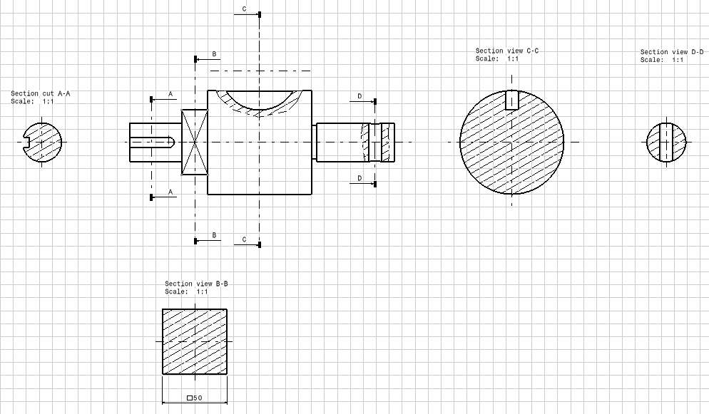

autor: andrzejbadgirl
22 gru 2015, 12:57
Forum: Rysunek techniczny
Temat: Pomoc z rysunkiem..
Odpowiedzi: 19
Odsłony: 2986
WZÓR, to by było najszybsze rozwiązanie, ale wątpię żeby na kierunku informatyka mieli Solida :D
21 gru 2015, 19:46
Odpowiedzi: 19
Odsłony: 2986
Dobrze zrobiłeś przekrój. Tylko te osie symetrii na widoku nie leża w osi symetrii :D
Tylko osie i kreskowanie robisz linia cienka a obrys przedmiotu - linią grubą.
Te mniejsze otwory zwymiaruj na przekroju w taki sposób: (3x) fi12 (oczywiscie zamiast mojego 'fi' znaczek średnicy)
21 gru 2015, 15:20
Odpowiedzi: 19
Odsłony: 2986
mikeal222 pisze:Jak zwymiarować to wyrwanie? Posluzyc się tym rysunkiem ktory wstawiałeś na początku tematu?
Dokładnie tak :)
21 gru 2015, 14:38
Odpowiedzi: 19
Odsłony: 2986
Jak się postarasz to dasz radę zmiescić wszystkie wymiary :)
21 gru 2015, 14:36
Forum: Narzędzia - frezy, noże, gwintowniki etc
Temat: "niepełny" rozwiertak
Odpowiedzi: 10
Odsłony: 2356
Ja też pierwszy raz widzę taki rozwiertak na oczy.
Wygląda mi na jakiś wybrakowany, który jakimś cudem trafił na rynek :D
Mam nadzieję, że kolega opisze próbę rozwiercania na forum
21 gru 2015, 14:24
Odpowiedzi: 19
Odsłony: 2986
Dobra to usprawiedliwiam :D
Tu masz przykładowy rysunek ale bez wymiarów:
21 gru 2015, 14:11
Odpowiedzi: 19
Odsłony: 2986
Potrzebujesz to zrozumieć a nie zaliczyć. :)
Wiesz, że to podstawa? Co studiujesz?
Uparłeś sie na te kłady, a jak dokładniej brzmi treść zadania?
21 gru 2015, 13:49
Odpowiedzi: 19
Odsłony: 2986
Nie wierze, że w Dobrzańskim nic nie ma. Na pewno są rysunki osi i wałów.
To masz na studia?
Mało co widze niestety - zdjecie jest niewidoczne.
Musisz to ręcznie robić?
21 gru 2015, 12:46
Odpowiedzi: 19
Odsłony: 2986
No to jedziemy od początku... 1. Te 2 skośne linie (powinny być narysowane linią cienką) oznaczają, że powierzchnia jest płaska. Masz tu przykład: https://www.cnc.info.pl/pics/2015/12/Screenshot%20-%2012_21_2015%20,%2012_34_35_58957_15210.jpg 2gi kład to po prostu zakreskowany kwadrat 2. Te zakresko...
