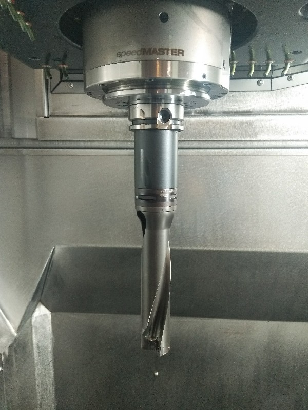

Tak i to jest właśnie to miałem model maszyny DMG monoblok 75 ta co na zdjęciu to 95 model i do z tego że mi doszło w osi Z 100mm jak mi teraz zabiera ten uchwyt prawie to 100 .
A i jeszcze nikt nie pisał że trzeba jakieś śmieszne końcówki zakładać do wody do każdego uchwytu niby to nie problem ale jak ma się narzędzia z mocowaniem od środka to za każdym razem trzeba rurkę wykręcić . Jeszcze servis powiedział że jak zapomnę rurki albo uszczelka siądzie to wrzeciona pujdzie się je... Jak na razie same plusy

Re: SK 40 vs HSK 63
Witam co do uchwytów hsk mam od jakiegoś czasu maszynę na te uchwyty i jak na razie szału nie ma mianowicie kupiłem freza na okrągłe płytki R4 52mm capto i co się okazuje najkrótsze mocowanie całego zestawu wynosi około 160 cm od wrzeciona porażka wrzucę jedno zdjęcie z wiertłem gdzie na SK 40 miałem wiertło praktycznie od samego wrzeciona .
Czy macie jakieś zestawy krótsze ?
Dodane 3 minuty 20 sekundy:
Zdjęcie to jest najkrótszy chwyt
