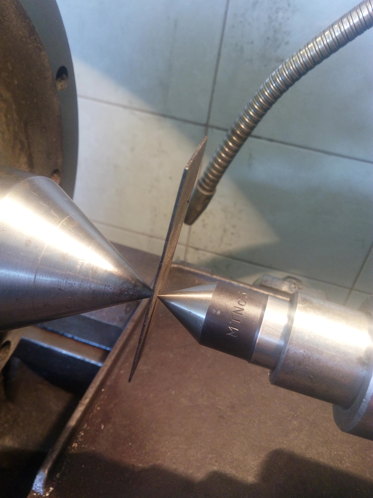

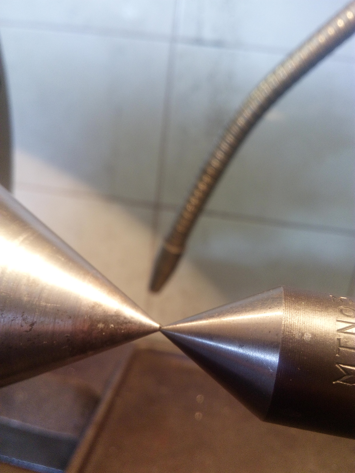

Wróciłem do tematu maszyny, dziś zrobiłem kilka prób i wysunąłem suport maksymalnie-żadnych zmian 0.05-0.08 w zależności od wióra czy tam błędu pomiaruBartollini pisze: ↑21 kwie 2018, 20:32Spróbuj na wysunietym suporcie narzędziowym, wtedy poprzeczny będzie dalej od uchwytu
Nie udało mi się zorganizować trzpienia kontrolnego ale wykombinowałem szlifowany wałek i chwyciłem go w kły
https://youtu.be/lm4nQtACjZA
Tak wygląda pomiar od góry , nie mam filmu od boku ale pomiar wygląda tak samo
Tak wygląda zbieżność wrzeciona z konikiem. czy taki wynik może być spowodowany nadal złym wypoziomowaniem maszyny ? czy Ten koń jest nie od tego modelu/jest na tyle wytarta tuleja ?
