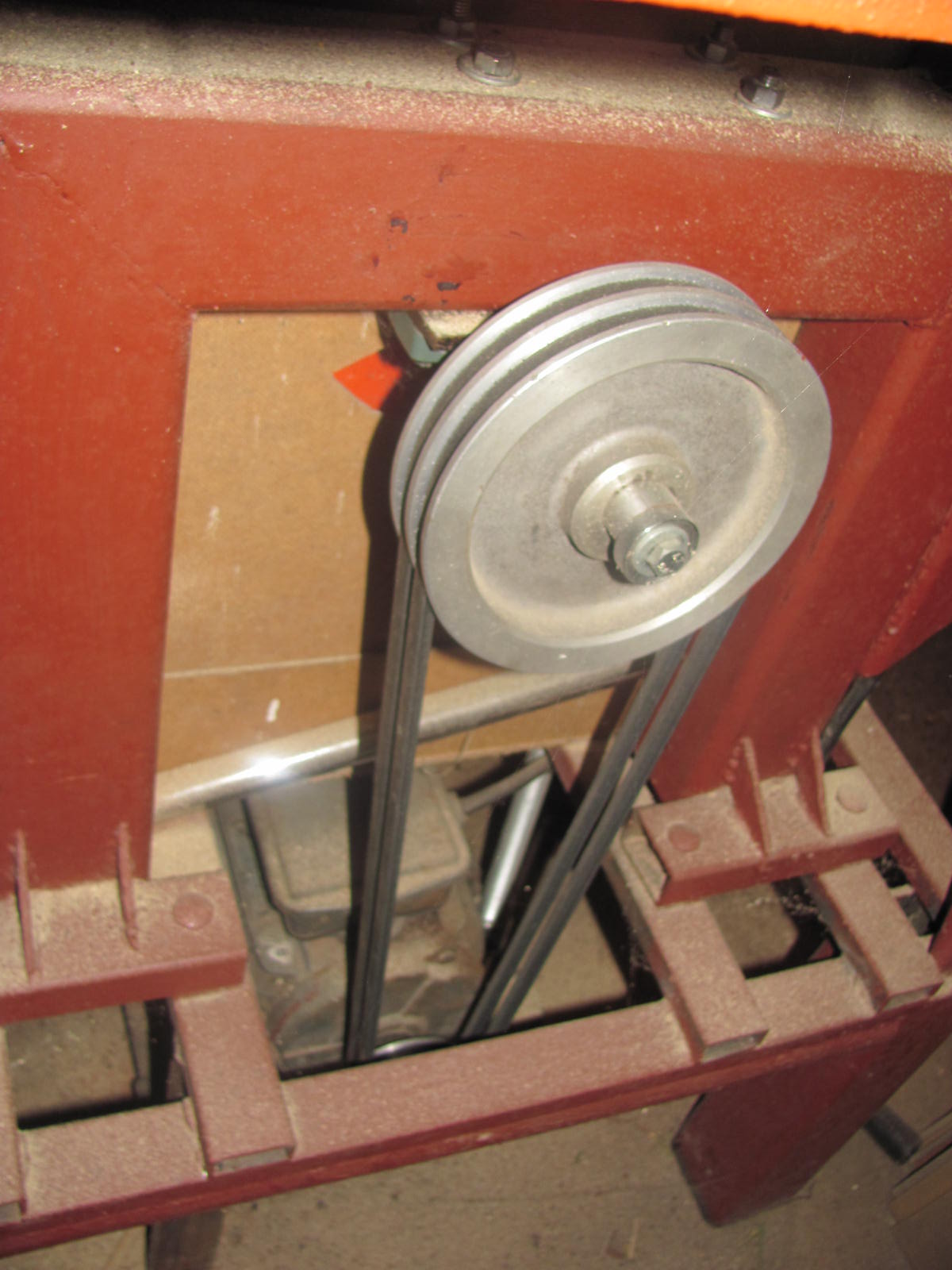

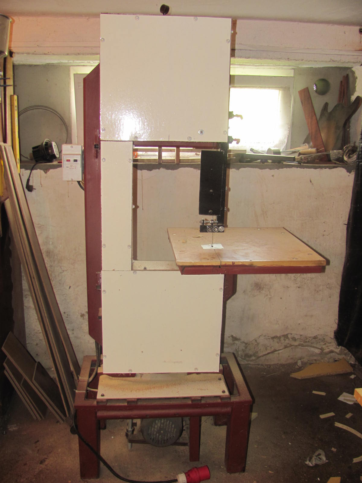

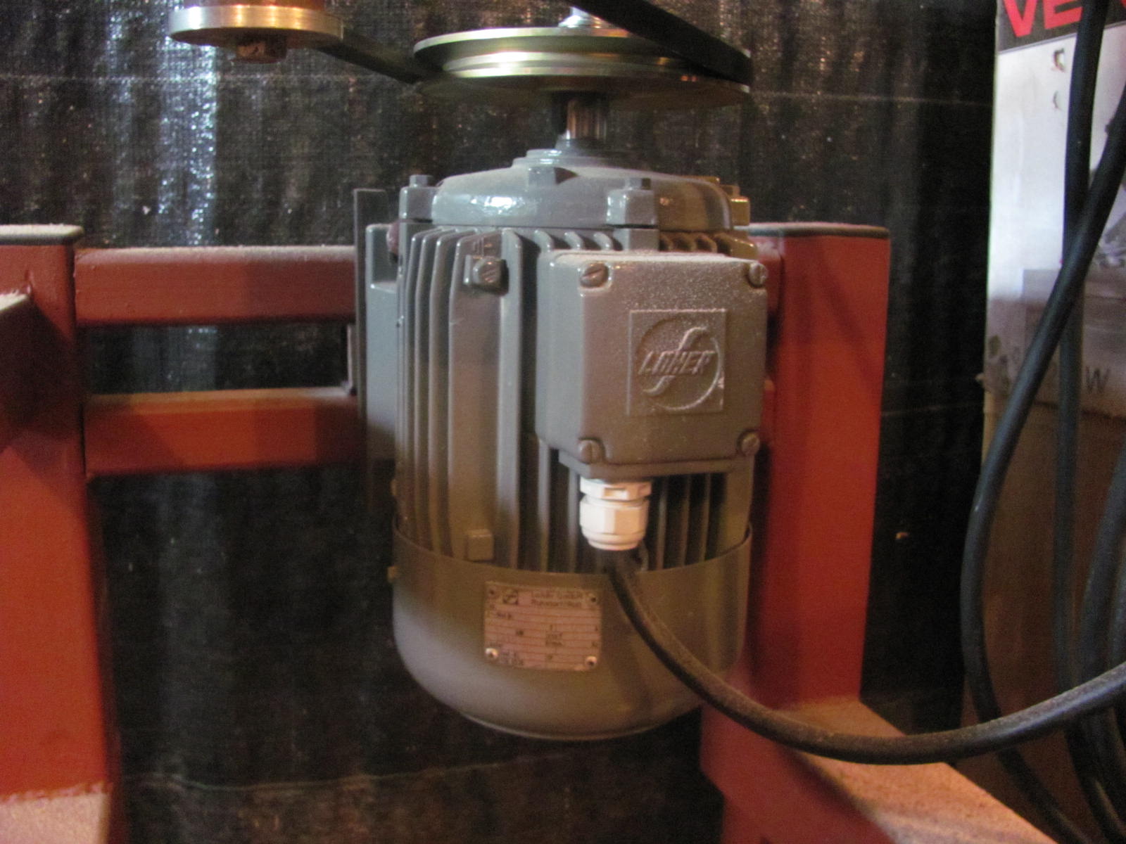

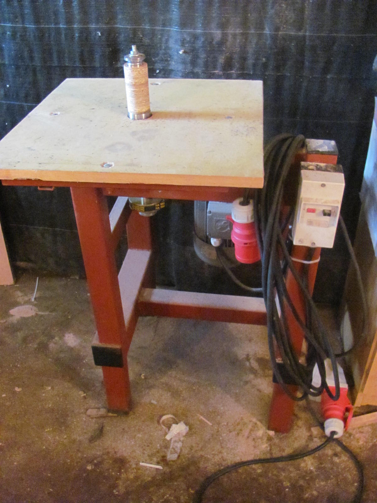

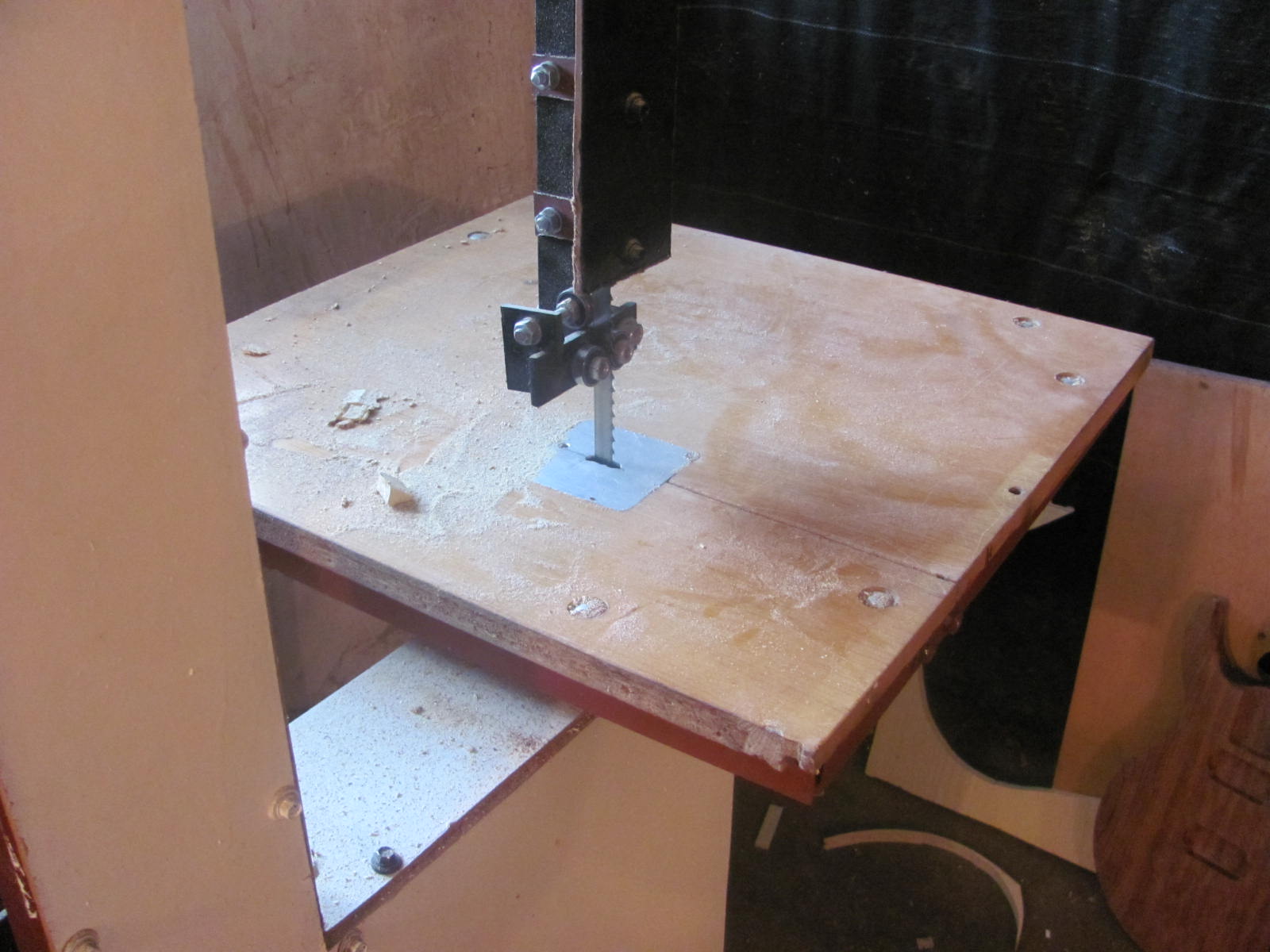

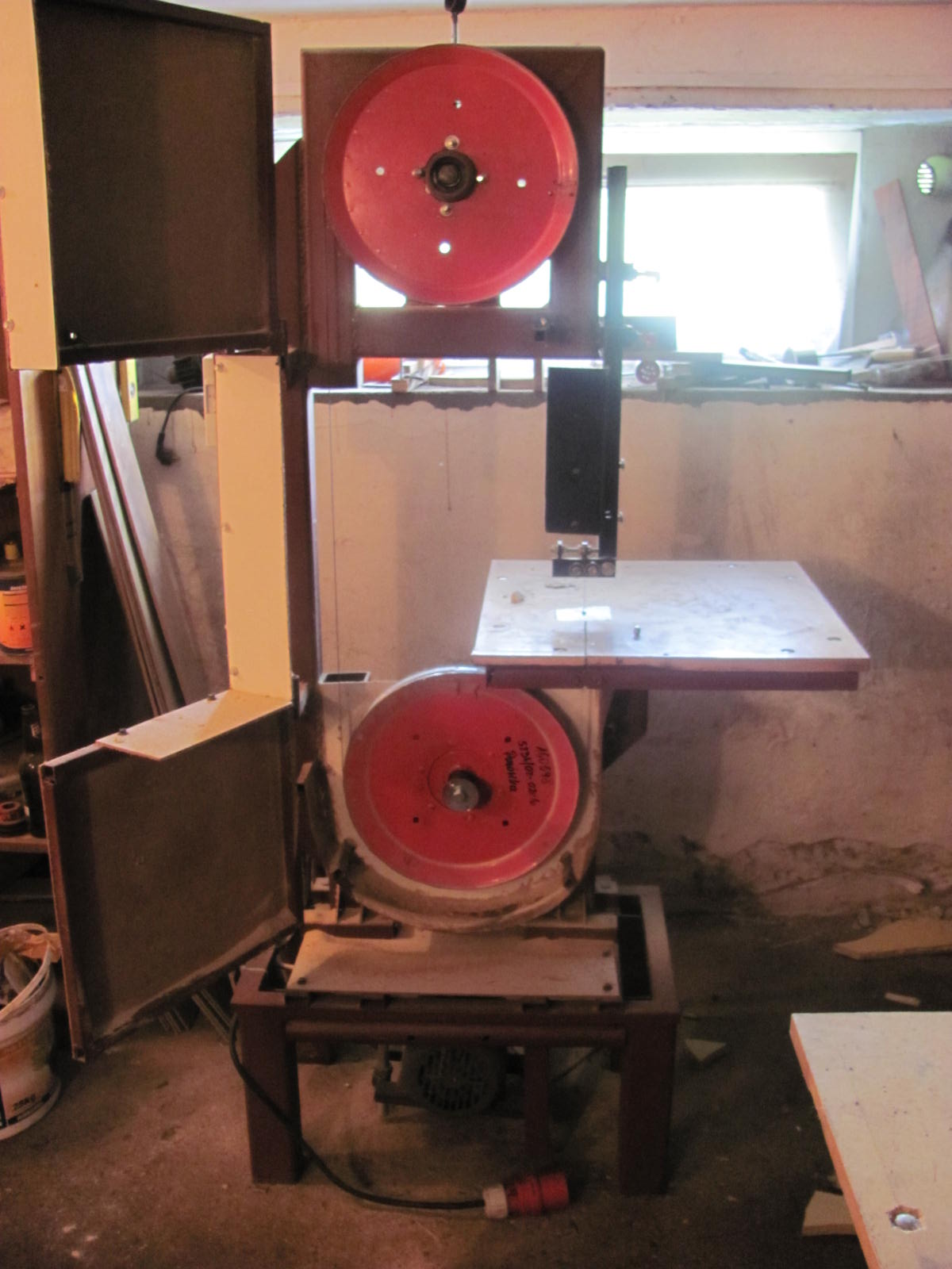

No wrzucam parę fotek szlifierki, i pare zdjeć piły taśmowej również mojego autorstwa, co do której kiedyś jeszcze w trakcie budowy zakładałem temat.. W obu maszynach chodzą silniki 3-fazowe 1,5 kW. Piła tnie wyśmienicie, ciąłem nią kawałki bubingi 4-centymetrowej grubości i szło jak masełko, a poradziła sobie nawet jak przecinałem wszerz klonową deseczke 10 cm szerokości

jeśli chodzi o piłke do progów to jeszcze nie jest gotowa, na razie stelaż i silnik (350 W) mam.. wałek musze zlecić mojemu tokarzowi do wytoczenia no i koła zamówić a le to tak za tydzień bo na razie nie mam funduszy ;)

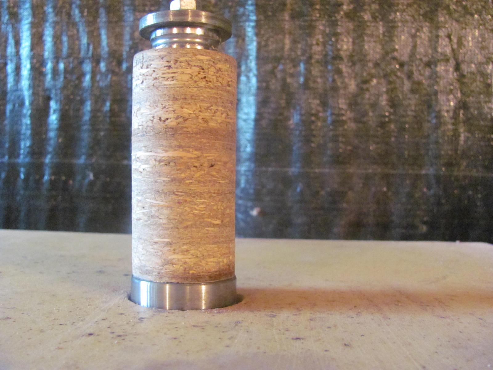

A jeśli chodzi o szlifierke, to ogolnie jestem z niej zadowolony, szlifowałem klon, taki kawałek szerokości 5 cm i bez problemu zbierała na całej szerokości drewno bez przypalania.. a bubinga jest rzeczywiście baaardzo twardym drewnem. Zastanawiałem sie czy nie lepsze byłoby płótno ścierne do metalu..
sam metalowy wałek ma 25 mm średnicy, na niego nałożyłem krążki płyty wiórowej i wytoczyłem na średnicę 50 mm, na to naklejam papier. nie daje filcu ani nic takiego..
Fotki wstawie dzisiaj

WItam
Dzisiaj mam taki problem :)
Zrobiłem szlifierkę o której kiedyś pisałem.. Później wrzuce fotki. Tylko sprawa wygląda tak. Szlifuje doskonale, bardzo szybko i w ogóle super, ale raczej w przypadku miękkiego drewna albo płyty wiórowej. A dzisiaj wrzuciłem na stół Bubinge i już sobie nie radzi.. tzn papier sobie nie radzi bo od razu przypala.. Znacie moze jakieś rozwiązanie? Jakiś porządny papier??
