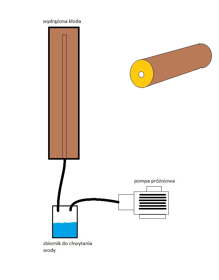

No wlasnie planuje toczyć z tego kolumny. Zrobiłem już kilka sztuk z klejonej bryły Ale dużo z tym roboty.. wymiary takiej kłody to około 2,5 M długości i 30-35 cm średnicy. Póki co robiłem w sośnie Ale gdyby udało mi się wysuszyć w ten sposób jakieś inne gatunki liściaste typu dąb to było by elegan...

Dziękuję Atlc. Bardzo to wszystko pomocne co piszesz.. O komorach już czytałem. Wiem na jakiej zasadzie działają. W tym przypadku jednak chcialbym zrobić z tej wydrazonej kłody taką komorę próżniowa. Mówisz ze pompa wysysa cały powietrze razem z parą wodną ws nim zawartą. Jednak w suszarniach próżni...

Atlc co masz na myśli przez rurę z deklami? Jakie dekle? To raz.. A druga rzecz.. jeśli nagrzeje drewno do tych 60 stopni to w próżni wysysana woda zamieni się w parę. Jak sie ta para później zachowa? Czy będzie się skraplac i splywac czy muszę wprowadzić ja w ruch żeby wyszła ze środka?

Czyli rozumiem ze niezaleznie jak mocną pompę podlacze, nie ma szans na wyssanie wody z drewna.
[ Dodano: 2017-04-13, 20:16 ]
Na zimno..

Chodzi mi o to żeby wytworzyć proznie w środku i żeby woda porami wplywala do tego otworu wydrazonego i później grawitacyjnie splywala w dół.. dlaczego tak nie pójdzie?

wysysanie wody z drewna
Witam, drodzy koledzy powiedzcie mi czy taki sposób ma jakąś rację bytu? Obrazek

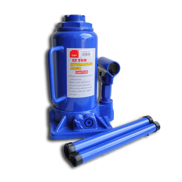

Prasa do drewna z podnośników kolumnowych
Witam po raz kolejny :)
Powiedzcie mi koledzy czy hydrauliczne podnośniki nadają się do zrobienia prasy do drewna. Chodzi mi o to czy cisnienie Nie zejdzie z nich przez te kilkanaście godzin?Obrazek
