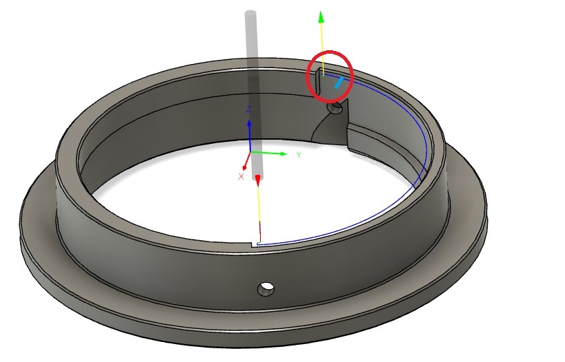

autor: maniek0019
27 maja 2021, 21:17
Forum: Autodesk Software (Autocad, Inventor etc)
Temat: Autodesk Fusion 360 - kącik porad
Odpowiedzi: 667
Odsłony: 165609
Re: Autodesk Fusion 360 - kącik porad
Jak mogę w contour 2D poprowadzić obróbkę kontrolowanie, tak żeby tylko fragment w czerwonym kółku obrobić ?, a wejście w miejscu niebieskiej lini ?
