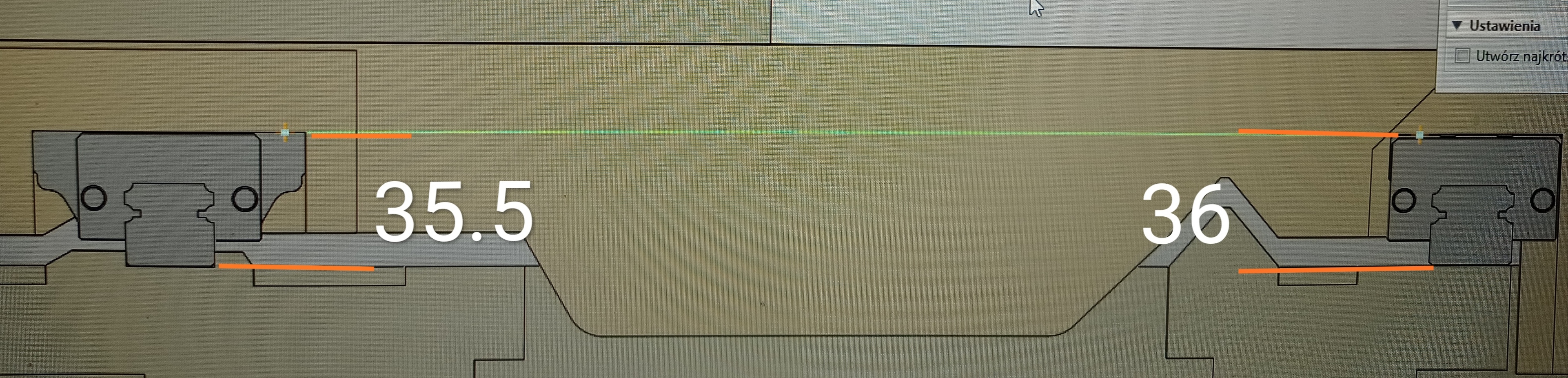

- 13 paź 2020, 14:47
- Forum: Amatorska Tokarka CNC
- Temat: Lifting (reanimacja ?) TUC - 40
- Odpowiedzi: 645
- Odsłony: 189858
Re: Lifting (reanimacja ?) TUC - 40
Zauważyłem że na modelu są różnice w wysokości. Mógłbyś powiedzieć skąd się to wzięło?
