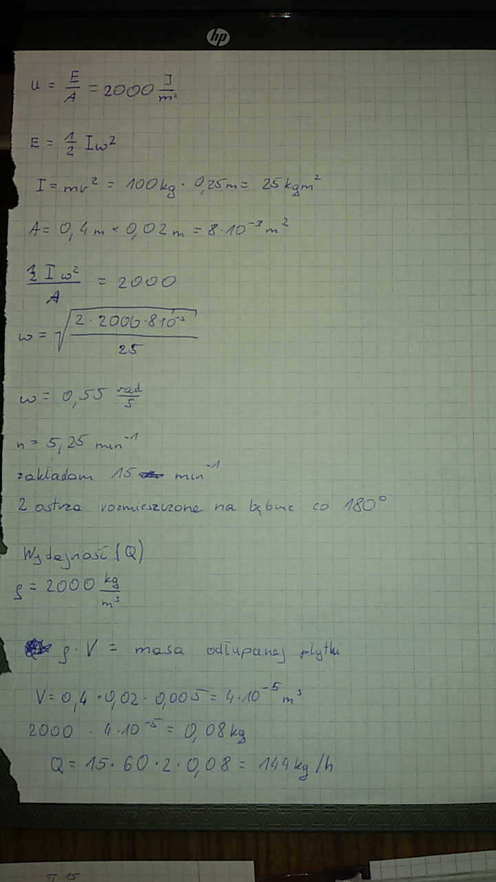

W takim razie obliczania momentu bezwładności sa dobre, ponieważ moment bezwładności rury liczy sie wg tego wzoru. Teraz pytanie ile razy należy zwiększyć prędkość obrotową - 5,10 razy? Jak na moj gust to tylko da sie to stwierdzić doświadczalnie, a z drugiej strony nie chce aby Prowadzący przyczepil sie ze mam wartości z kosmosu.

Tak wlasnie, liczę ten walec jako 'rurę' ponieważ wtedy ma największy moment bezwładności. Co do straty prędkości obrotowej to wydaje mi się że jest to chwilowe zejście do 0 w momencie ścięcia. Po czym napęd musi w 2 sekundy uzyskać taka sama predkośc, am I right?

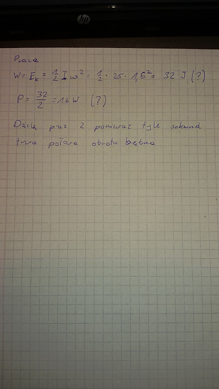

Tak liczę :
[ Dodano: 2015-03-20, 22:53 ]
ta reklama w tle zupełnie nieswiadomie :)

Mam teraz kolejny problem z obliczenie mocy, momentu. Założyłem sobie ze organem roboczym będzie to bęben o dł 600 i średnicy 500. Na całej długości tworzącej bęben będzie ostrze ktore bedzie odcinać paski. W sumie 2 ostrza co 180 stopni dla otrzymania okreslonej wydajności. Policzylem obroty na podstaiwe wratości udarności materiałow ceramicznych 2000 J/m^2. Możecie cos poradzic, bo wychodzą mi raczej absurdalne wartości w stylu P=16W..?
[ Dodano: 2015-03-20, 19:43 ]
Myślę że problemem może tu być odniesienie obliczeń do udarności płytki ceramicznej. Użyłem tej wartości, ponieważ poza nią podobno bada sie tylko wytrzymałość na zginanie. Macie może jakies inne informacje, bo przydałaby sie odporność na ścinanie?
