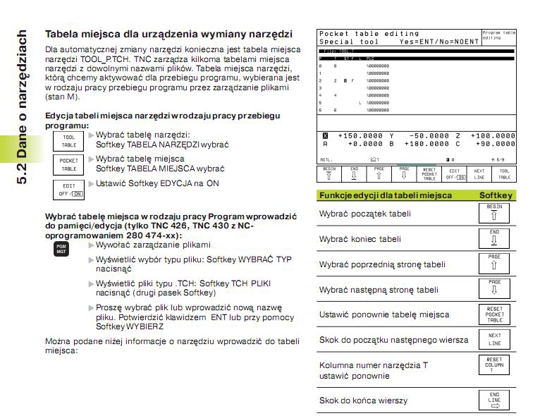

autor: halafrez
02 gru 2014, 16:50
Forum: Heidenhain
Temat: Problem z oddaniem narzędzia do magazynu
Odpowiedzi: 18
Odsłony: 5155
mheli pisze:Jeśli nie to wejdź w tabelę narzędzi następnie w tabelę miejsc i w pierwszej pozycji tzn P0 zmień T na zero, zamknij tabelę narzędzi wejdź do MDI i wywolaj komendę Tool Call 0. Napisz koniecznie czy pomogło.
Zaznaczam zaraz ze grzebanie w ten sposób w tabeli miejsc może mieć przykre skutki więc nie polecam poczatkujacym.
mheli, brawa dla ciebie :wink:
Na szczęście problem udało się rozwiązać parę dni temu, ale właśnie tym sposobem, który opisałeś. Jak już pisałem wcześniej sterowanie nie reagowało na próbę wymiany przy użyciu "kluczyka" (opisywany wcześniej przez mheli i później pokazany na filmiku).
Pomysł z wejściem do Tabeli miejsca dla urządzenia wymiany narzędzi znalazłem w instrukcji.
Dzięki wszystkim za odpowiedzi.
Panowie, jak w temacie nie mogę oddać narzędzia do magazynu.
Problem dotyczy frezarki DMC 63V na sterowaniu Heidenhain TNC 426/430M.
Magazyn narzędziowy mieści 24 narzędzia, a ja przez pomyłkę wybrałem narzędzie o większym numerze niż jego zakres.
Teraz nie mogę wybrać żadnego innego narzędzia ani oddać tego, które (teoretycznie) znajduje się we wrzecionie, bo wyświetla się komunikat 'ZDJAC NARZEDZIE Z WRZECIONA'.
Z góry dziękuję za wszystkie sugestie.
