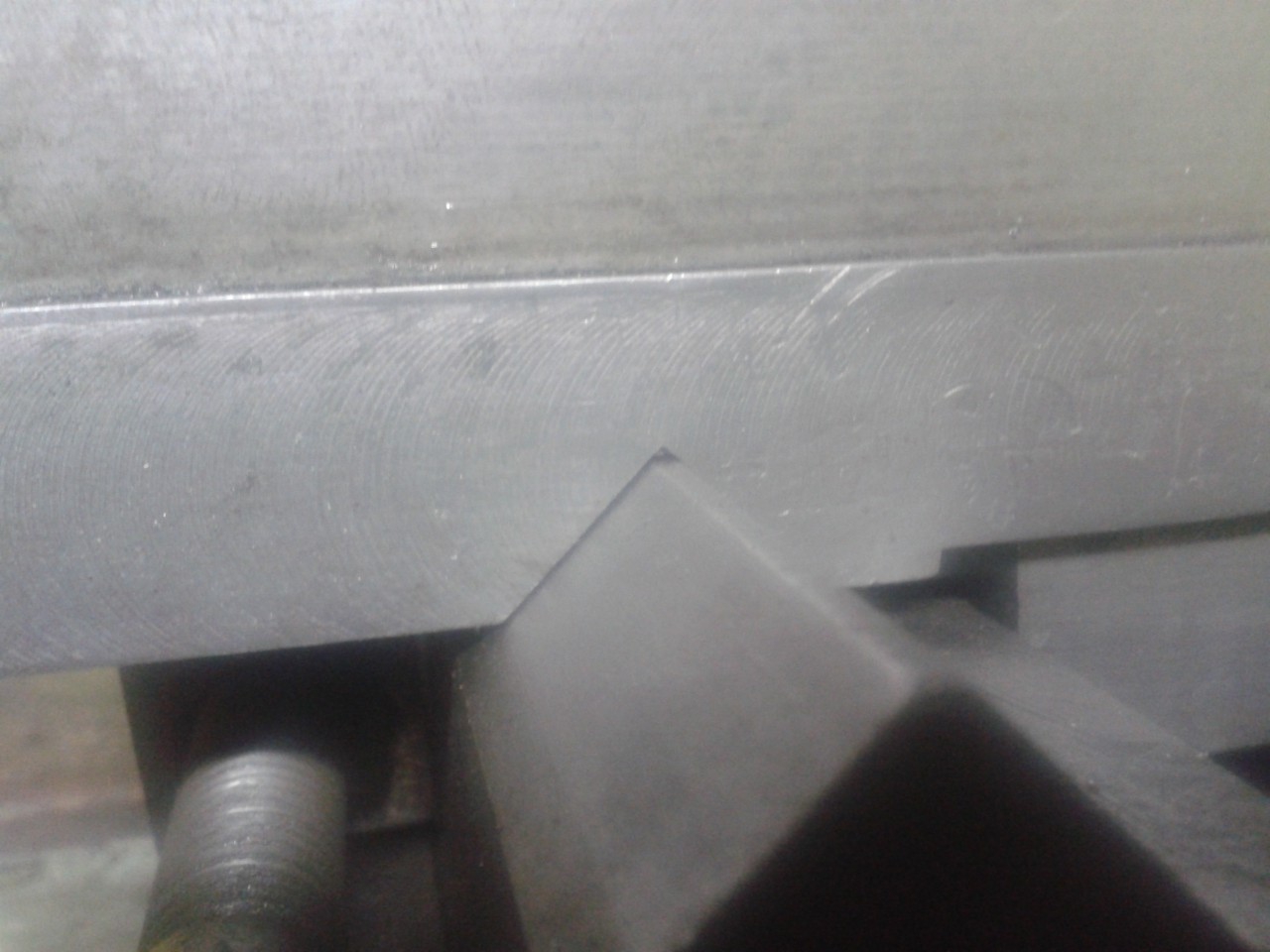

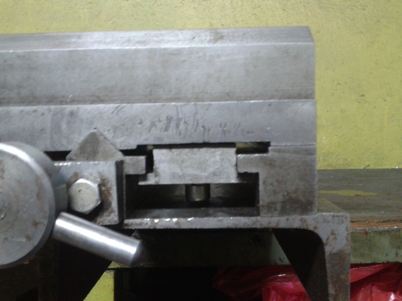

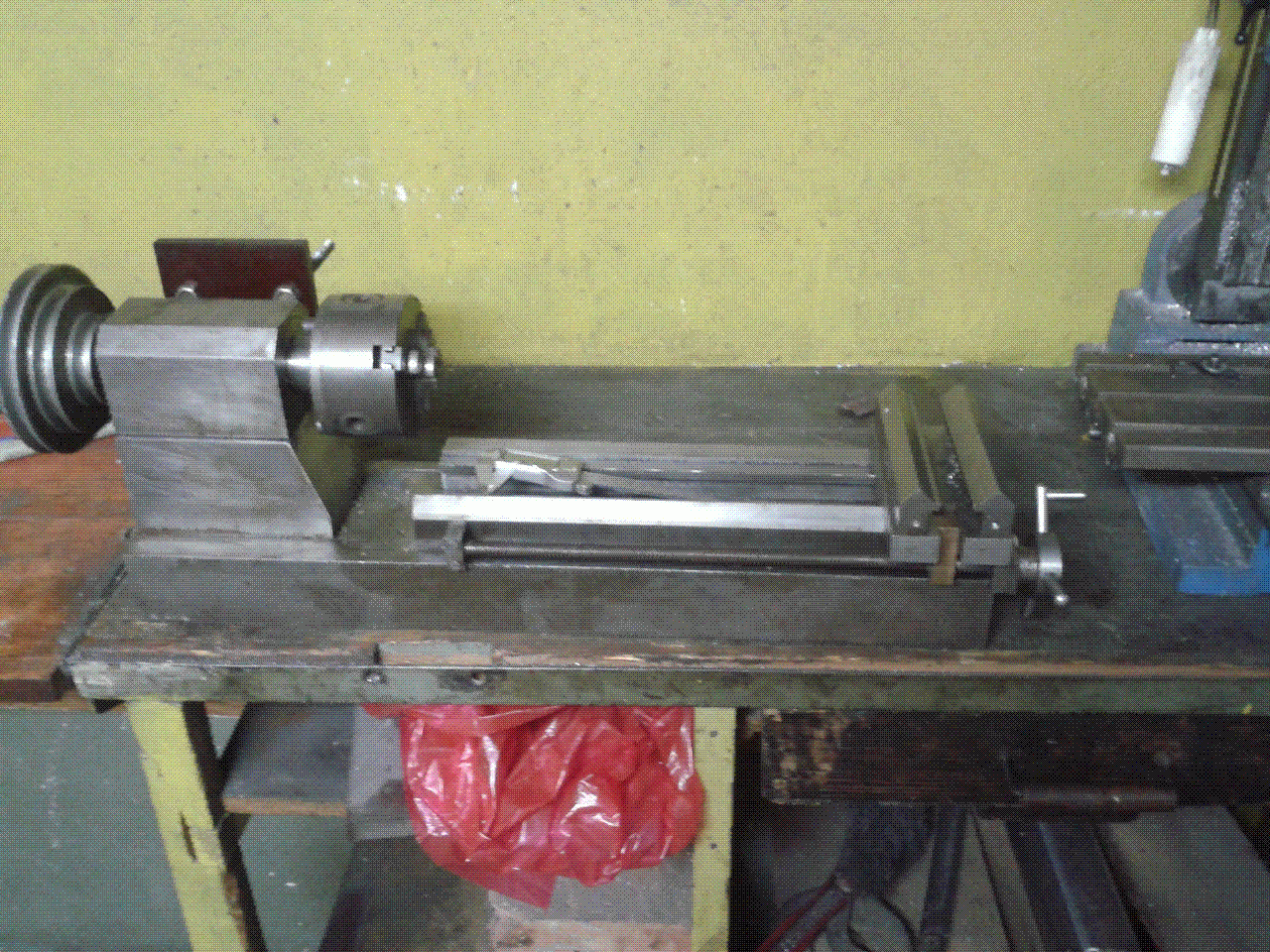

Bezdyskusyjnie należy wstawić dystans miedzy suportem a elementem "ograniczającym ruch" i porobić parę faz.

Koledzy dziękuję za zainteresowanie. Rozwiązanie typu "sprzedać i kupić" nie wchodzi w grę. Tokarka posiada wartość złomową, na inne operacje handlowe nie pozwala mi sumienie. Inwestycja paru tysięcy była by trudna do zrealizowania i zbędna (biorąc pod uwagę że to tylko kolejna zabawka).
Dotarłem do planów sugerowanych przez kolegę "Darcio" i rzeczywiście ich analiza może wykazać niedoróbki budowniczego.
Stosunek długości do szerokości pozostawia wiele do życzenia, może zamiast stosowania przedłużek warto było by się pokusić o wykonanie nowej, szerszej podstawy do suportu(pryzmy są montowane na śrubach) powiedzmy z cięższej, gatunkowej stali. Ale jak wtedy będą wyglądały relacje pomiędzy stalą gatunkową a żeliwem z którego wykonane są pryzmy?
Element C widoczny na zdjęciu nie jest symetrycznie ustawiony do pryzm(błąd budowniczego), dodam że jest on zluzowany i stąd wrażenie jakby chaczył o pryzmę. Mam jeszcze pytanie. Czy pomiędzy podstawą suportu D a elementem zabezpieczającym C powinna być luźna przestrzeń? Mocowane jest to na dwóch śrubach. Czy nadmierny dystans pomiędzy tymi elementami nie powoduje utraty sztywności "rzucając" tym samym elementem C po pryzmach?

Przepraszam za brak szczegółowych informacji i amatorskie podejście do tematu, postaram się to naprawić.
Zdjęcie maszynki bez napędu i konika:
Rzeczywiście pomiędzy suportem a pryzmą jest pewien luz którego nie zauwarzyłem wcześniej,
suport klinuje się nawet po całkowitym zluzowaniu tego ogranicznika pod spodem, wygląda to tak:
Dociążony przesuwa się płynnie i bez "podskoków", ale jest to raczej nie do zrealizowania.
I jeszcze zdjęcie pryzm :
