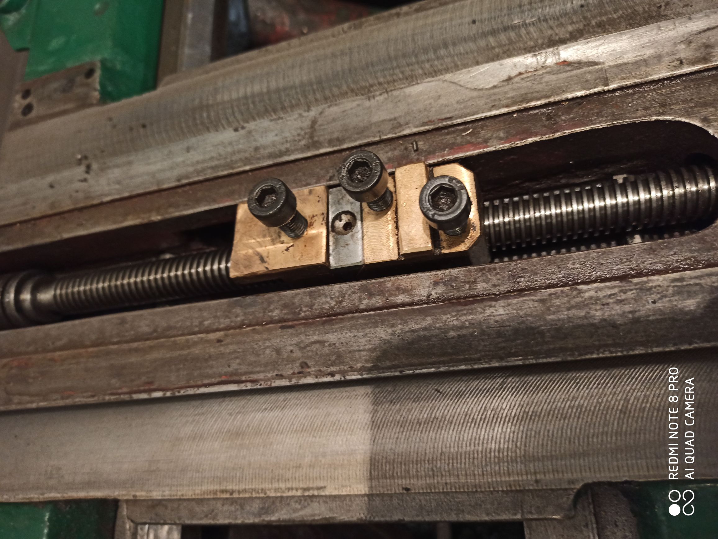

Oczywiście brakowało drugiej nakrętki kontrujacej śrubę. Stąd dodatkowo nadmierny luz
osi. Nakrętka M10x1 jakby ktoś szukał. Czekam na paczka bo zamówiłem parę sztuk.
Robaczek ma typowy gwint m8, chociaż gwint w gnieździe dość ciasno pasowany.

Odkąd mam Tum-ke był problem z luzem na srubie supportu poprzecznego.
Pomiędzy nakretkami z brązu śruby supportu poprzecznego jest stalowy klin. Niestety brak śruby do kasowania luzu, gwint jest cały, był zaklejony opiłkami. Czy wystarczy śruba z stożkiem na końcu? Czy oryginalnie inaczej było to rozwiazane?
A już szukałem kogoś aby dorobić nakrętki....

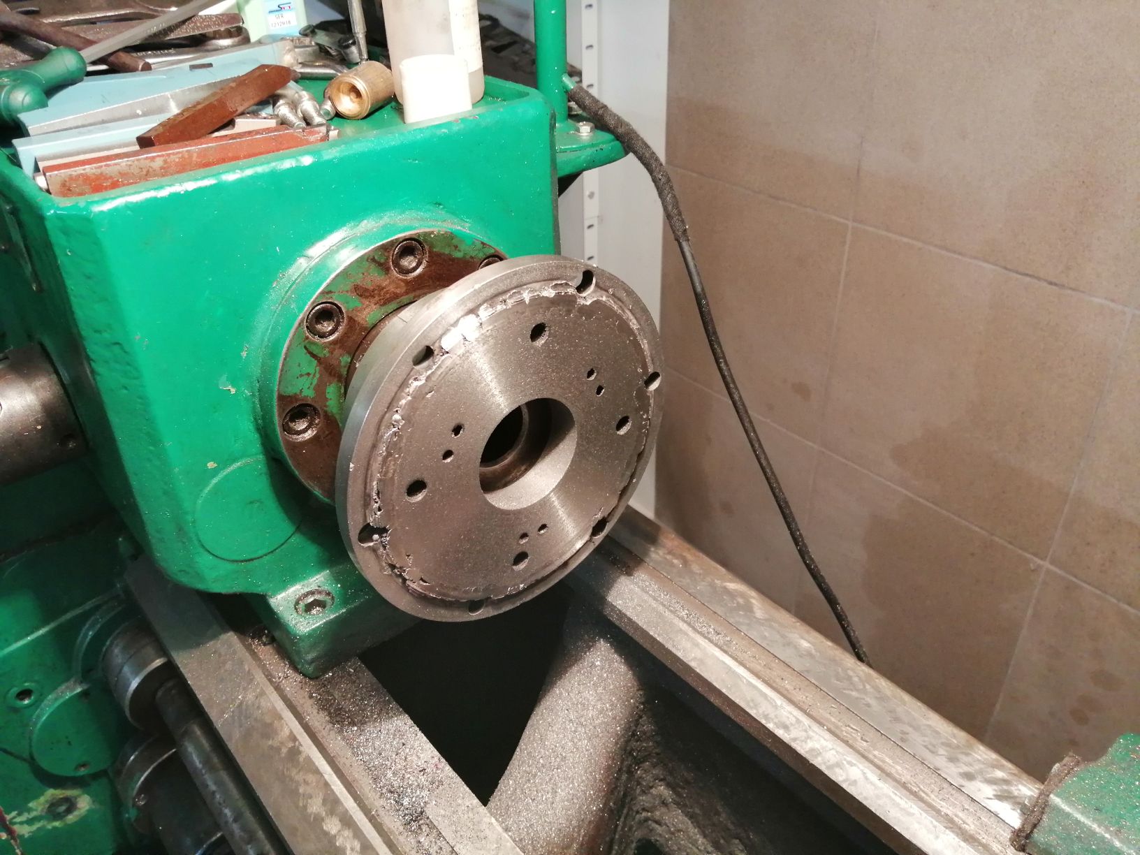

Dziękuję za rady.
Niestety dobranie blachy w moim przypadku nie wyszło. Albo za cienkie albo za grube żeby ucelowac.

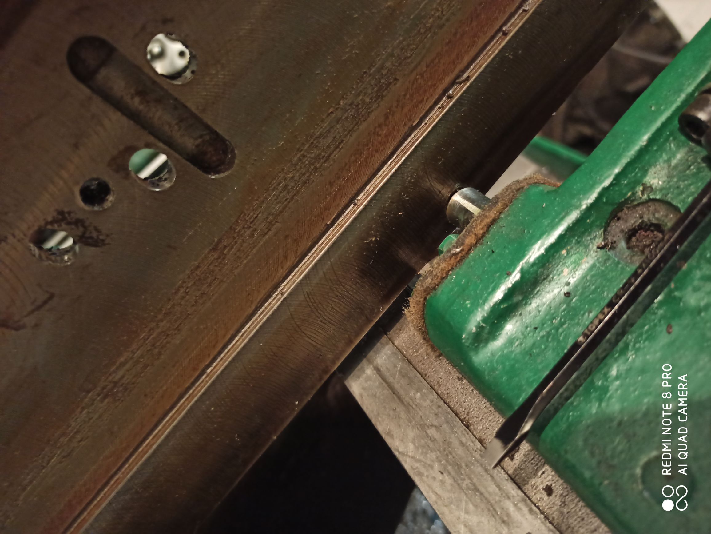

Obejrzałem film AdamaFx. Napawalem
zamek. Spawacz ze mnie mierny, ale udało się w miarę. Spawarką DC, plus na elektrodę, elektroda do spawania na zimno Esab 92.58.
Splanowalem czoło. Spaw wyszedł bardzo twardy, co prawda mam płytki do stali ale od czoła się wstępnie udało. Czy ktoś z Was może polecić płytki lub nóż z wlutowana płytka do żeliwa? W typowym nożu do zeliwa ISO 6r, wyłamałem płytkę na spawie...

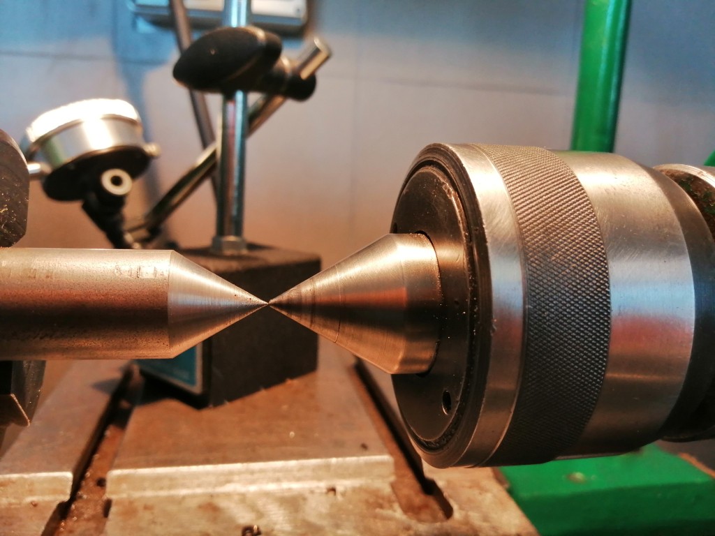

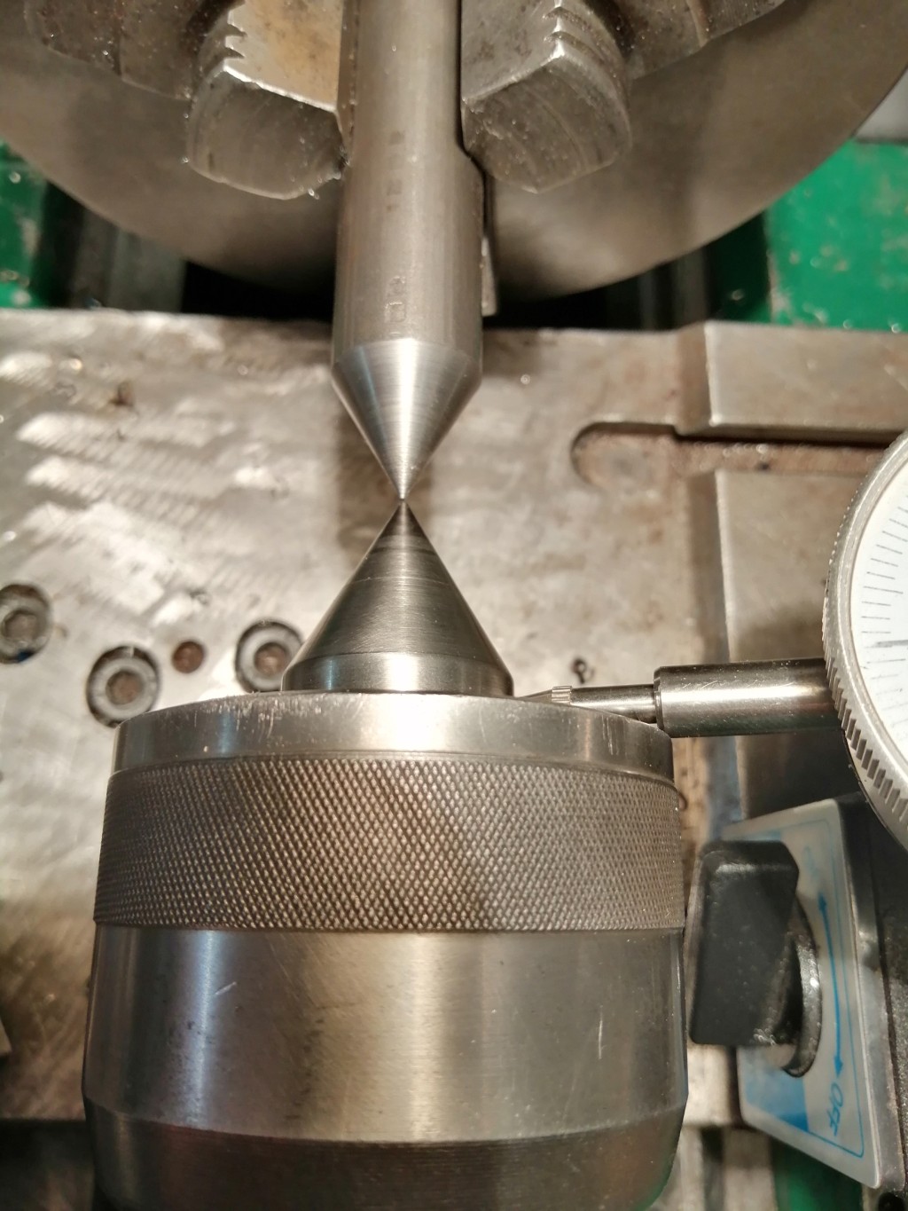

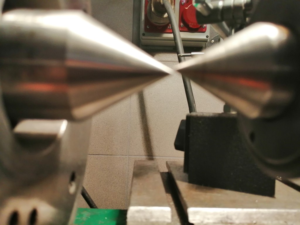

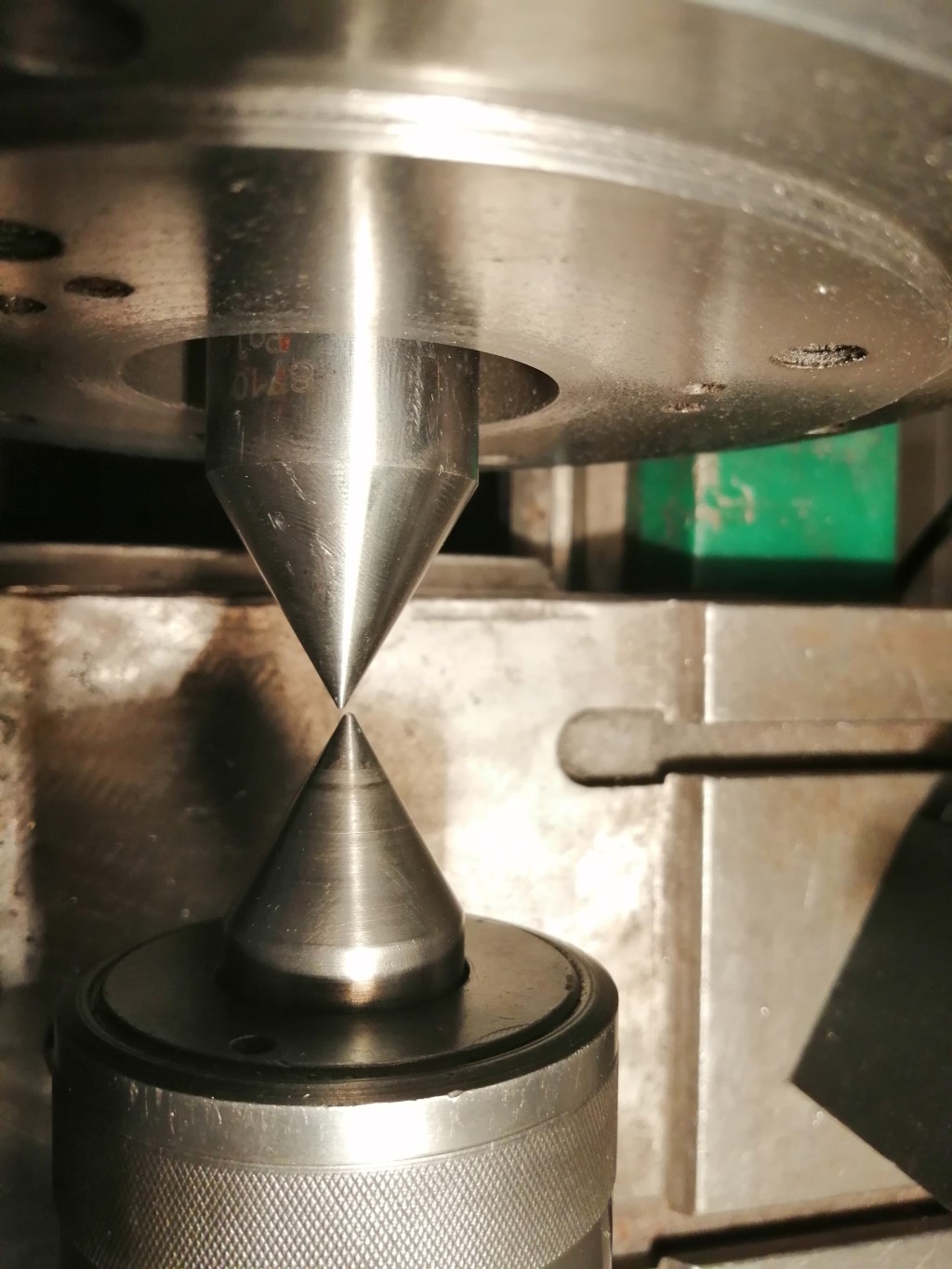

Maszyna przepracowała około 200h, olej wymieniłem na świeży.
Pojawił się problem po pewnym czasie, złamałem nakiełka.
Okazało się, że rozjechała się oś konika względem wrzeciona.
Po zamocowaniu wałka w uchwycie i zatoczeniu końca po kąt 60stopni, ustawiłem konika - bez poprawy nawet minimalnej.
Zdjąłem uchwyt. Zamocowałem kieł stały mk4 nowy z prl w wrzecionie. Rozbieżność nadal jest.
Tarcza zabieraka ma bicie 0,03mm. Przetoczyłem i uzyskałem wyniki poniżej 0,01.
Niestety zamek zabieraka ma za mała średnicę o około 1mm. Z tego co czytałem zamek nie przenosi obciążenia tylko centruje uchwyt.
Czy ktoś naprawiał zamek klejem do metalu? następnie przetoczyć by uchwyt wszedł ciasno.

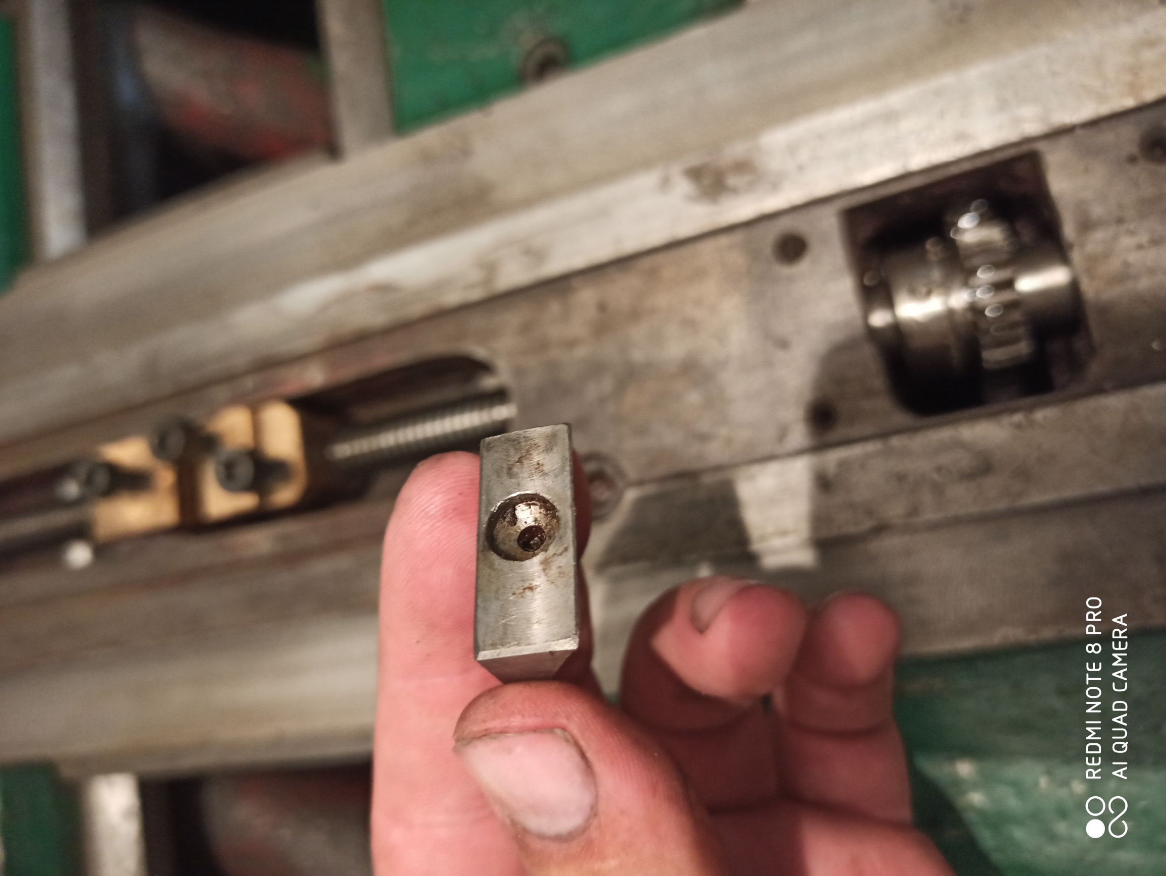

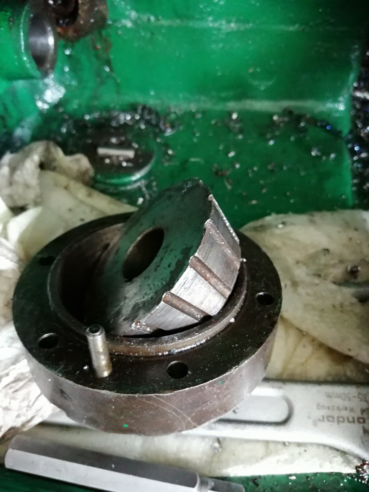

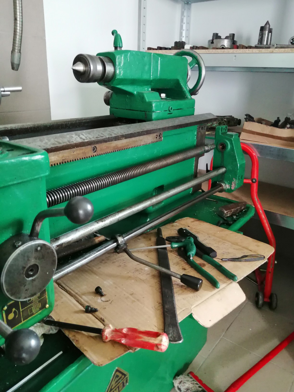

Faktycznie ścięło klin. Tak naprawdę tam nie ma stozka, tylko zwykła śruba m5 podtoczona na końcu. Robota w miarę prosta choć trzeba było zdjąć obudowe końcową wałków aby odjechać wałkiem by było miejsce. Udało się ładnie wyregulować sprzęgło, że przy zatrzymaniu korbki od supportu posuw zatrzymuje się.

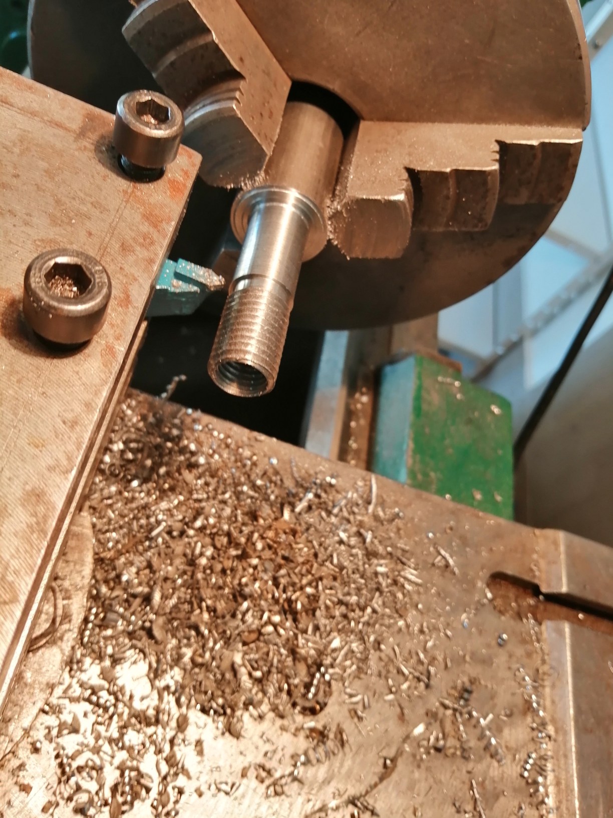

Przy okazji nauka robią gwintów, baryłki do zniszczonych gwintów w bloku bo nie mogłem nigdzie kupić. Zew M16x2, wew. M12x1, 75

Dziękuję za schemat. W Dtr nie znalazłem opisu regulacji sprzęgła niestety, ale to najmniejszy problem. Na razie odkręciłem nakrętkę i cylinder z sprezyną w środku, kołek przy sprężynie jest cały. Zabierak od strony skrzyni na wyjściu kręci się pokręcając wrzecionem. Ścięło środkowy kołek. Jutro cd.
