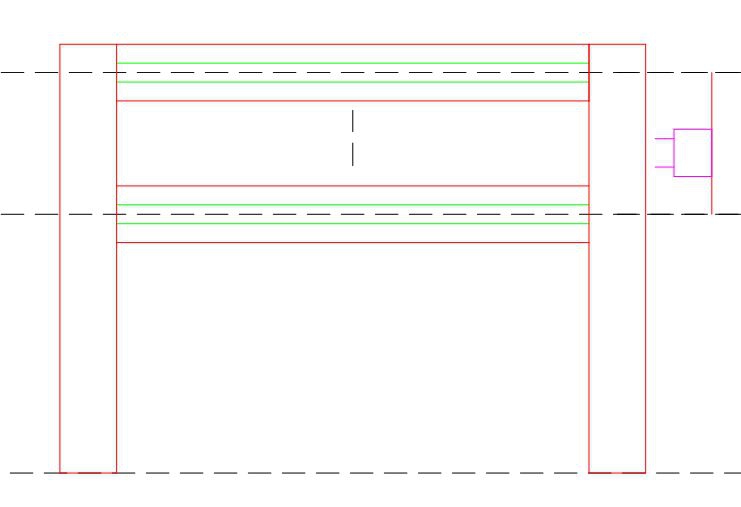

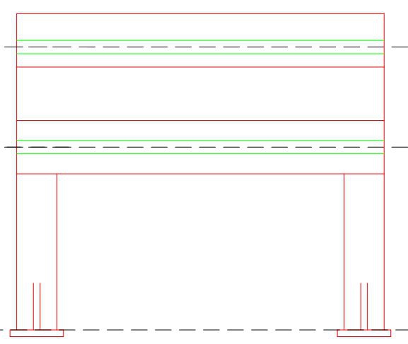

Dzięki za uwidocznienie braków.
Przeglądnąłem forum i chyba znalazłem lepsze wzorce.
Całość z profili 80x80,80x60 i 60x60. Plus płaskowniki pod wałki.
Mam tylko dylemat co do budowy bramy.
Czy wystarczającą sztywność uzyskam łącząc tak trzy profile?
Czy lepiej tak(trzy profile poziomo)? Musiał bym też wydłużyć wałki o 50mm żeby zachować pole robocze ale to nie wielki problem.
Czy "nogi bramy" projektować osobno czy spawać do reszty bramy? Czy wystarczy (i czy da się) splanować te dwie powierzchnie (mocowanie wałków Y i powierzchni montażu do podstawy)

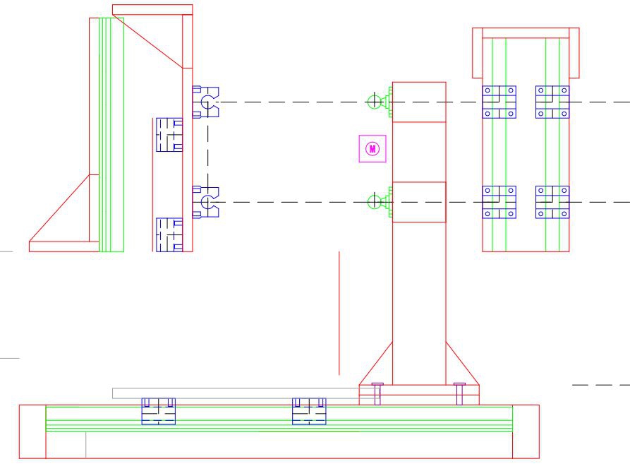

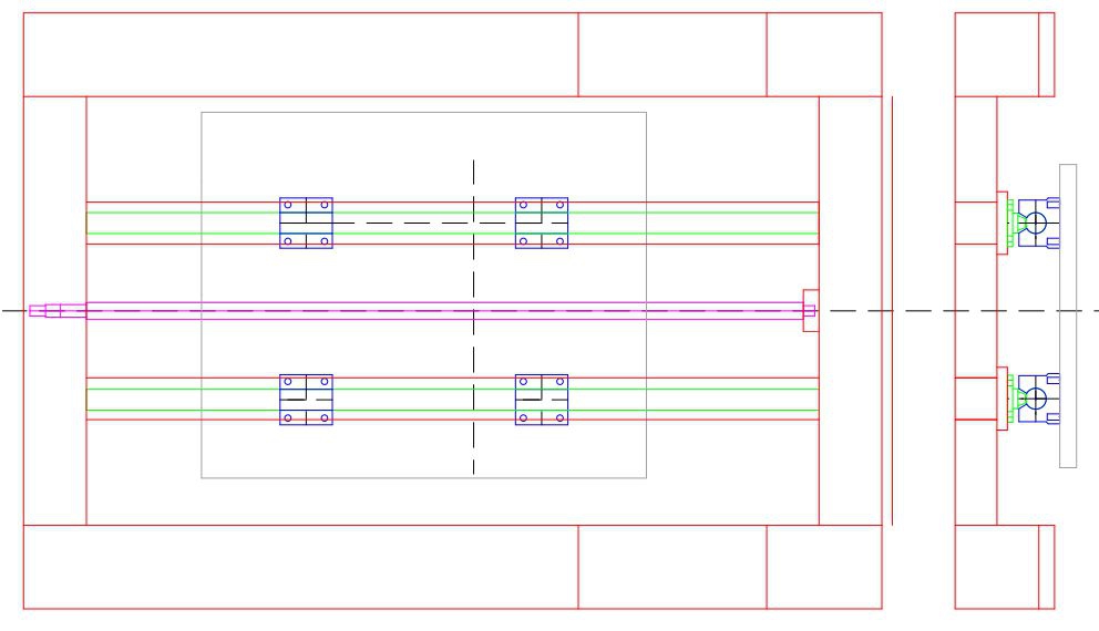

Oczywiście.
Już wstawiam
Mam nadzieje, że w miarę czytelne. Niestety nie potrafię w 3D rysować biegle.
Ogólnie to wzorowałem się na takim rozwiązaniu:
