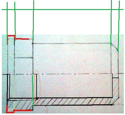

Mam pytanko :)
Dlaczego gwint jest przedłużony (zaznaczone kolorem pomarańczowym) skoro kończy się tam gdzie jest zielona linia?
I czy górna część jest poprawnie zwymiarowana? (
Proszę o proste wytłumacznie

To jak podpowie ktoś gdzie jest błąd w tym gwincie :?:

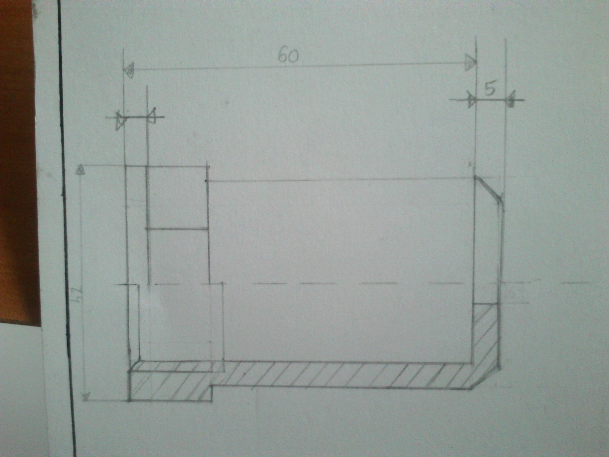

Tylko co zacząłem wymiarować, więc sam wiem, że wymiary są niepełne.
Jest jeden, wewnętrzny gwint.

Oddaję prowadzącemu wstępnie do sprawdzenia i pada hasło "Gwinty, dwója!"

Gwint wewnętrzny znajduje się tak jak wskazuje czarna linia:

Wielkie dzięki.
A gwint wewnętrzny jak zaznaczyć? W półwidoku czy półprzekroju?
peritus pisze:Ucz się kolego, ucz!
Uczę się ciągle, ale niestety nie wszyscy mają "smykałkę" do rysowania. Tym bardziej, ze pierwszy raz mam rysunek techniczny.

Jest to szesciokat.
Jak poprawnie narysowac polprzekroj?
I jak zaznaczyc ten otwor?

Półwidok półprzekrój
Cześć
Mógłby ktoś rzucić na to okiem i powiedzieć co jest dobrze a co źle.
To muszę odwzorować:
ObrazekObrazekObrazekObrazek
