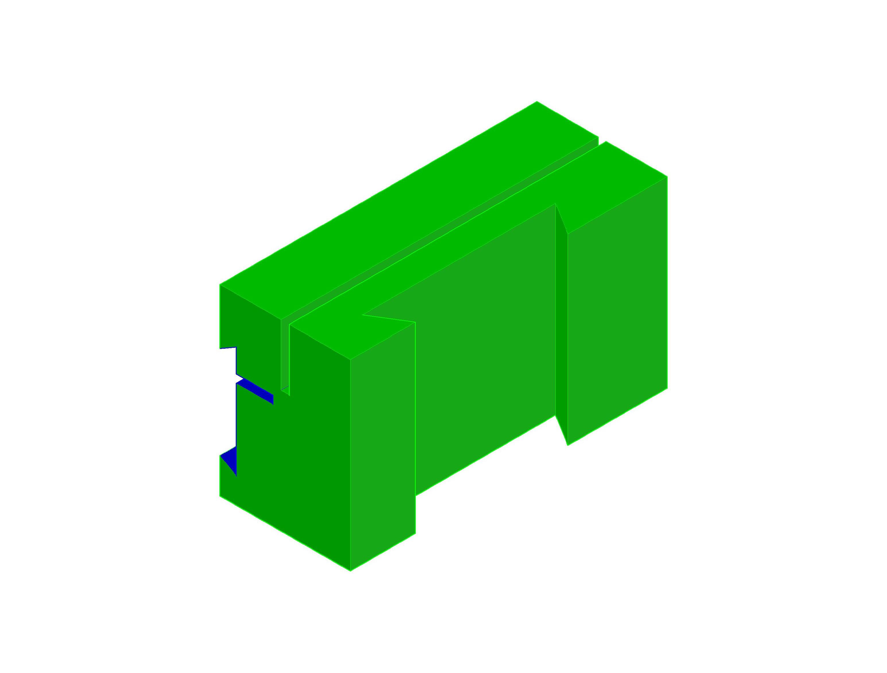

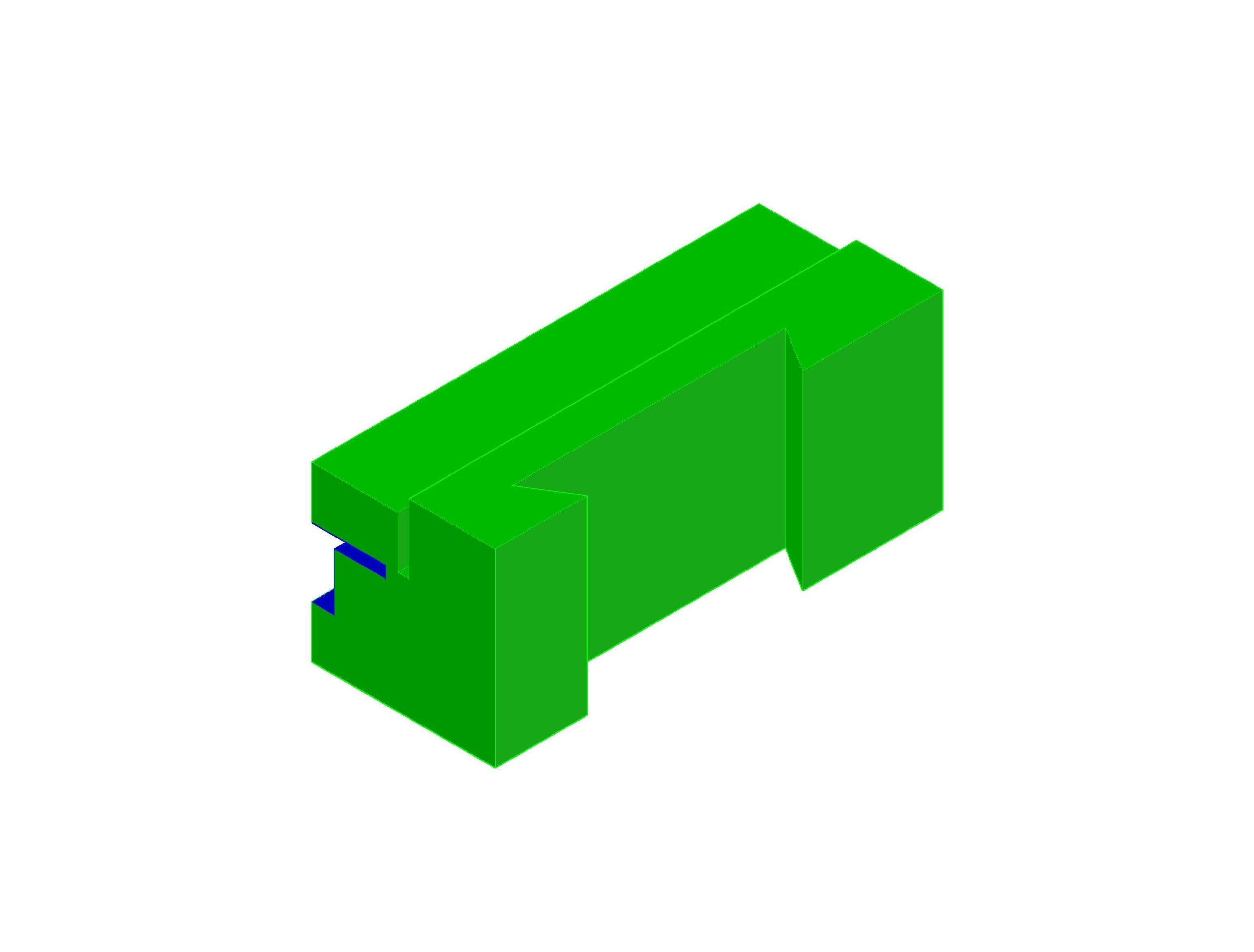

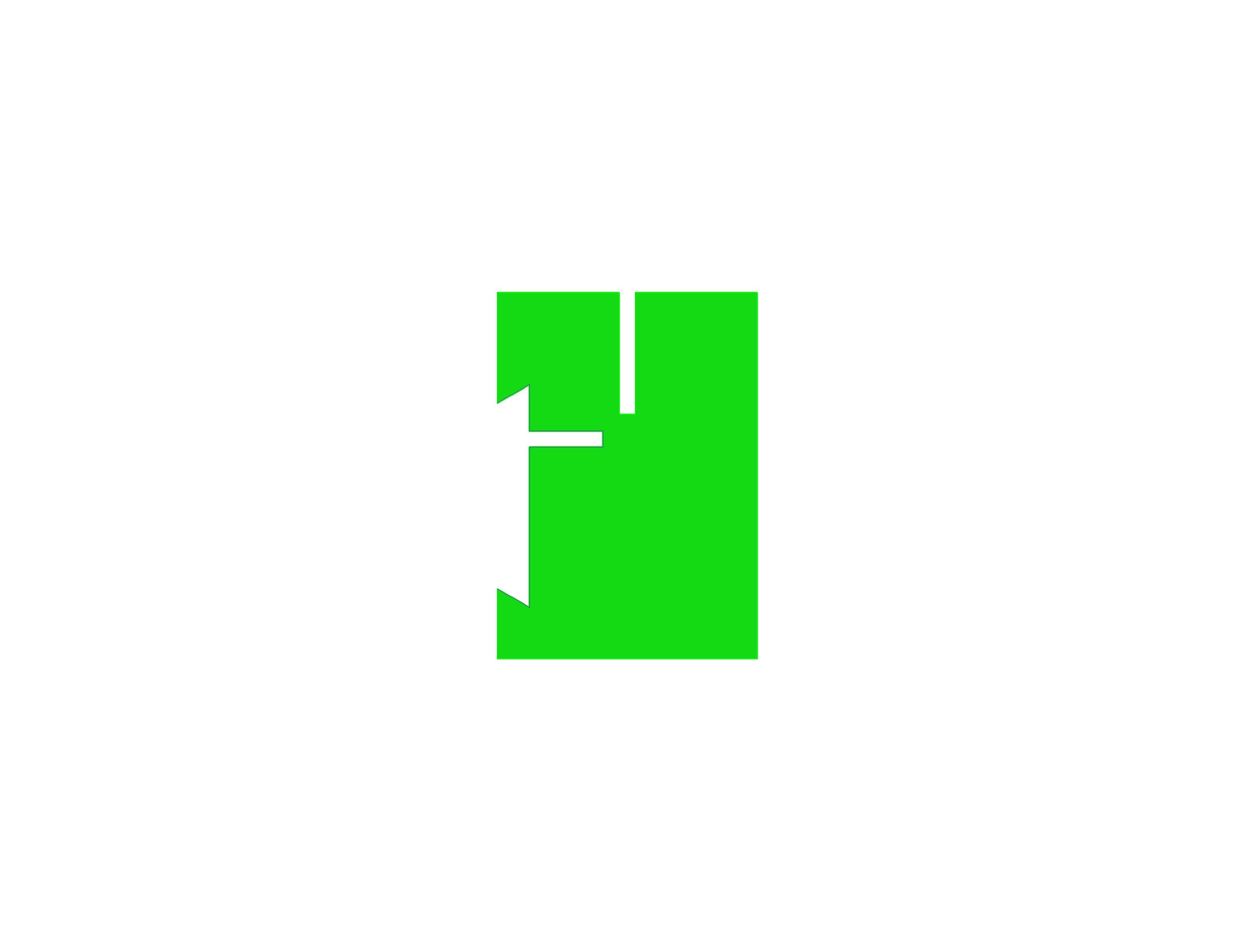

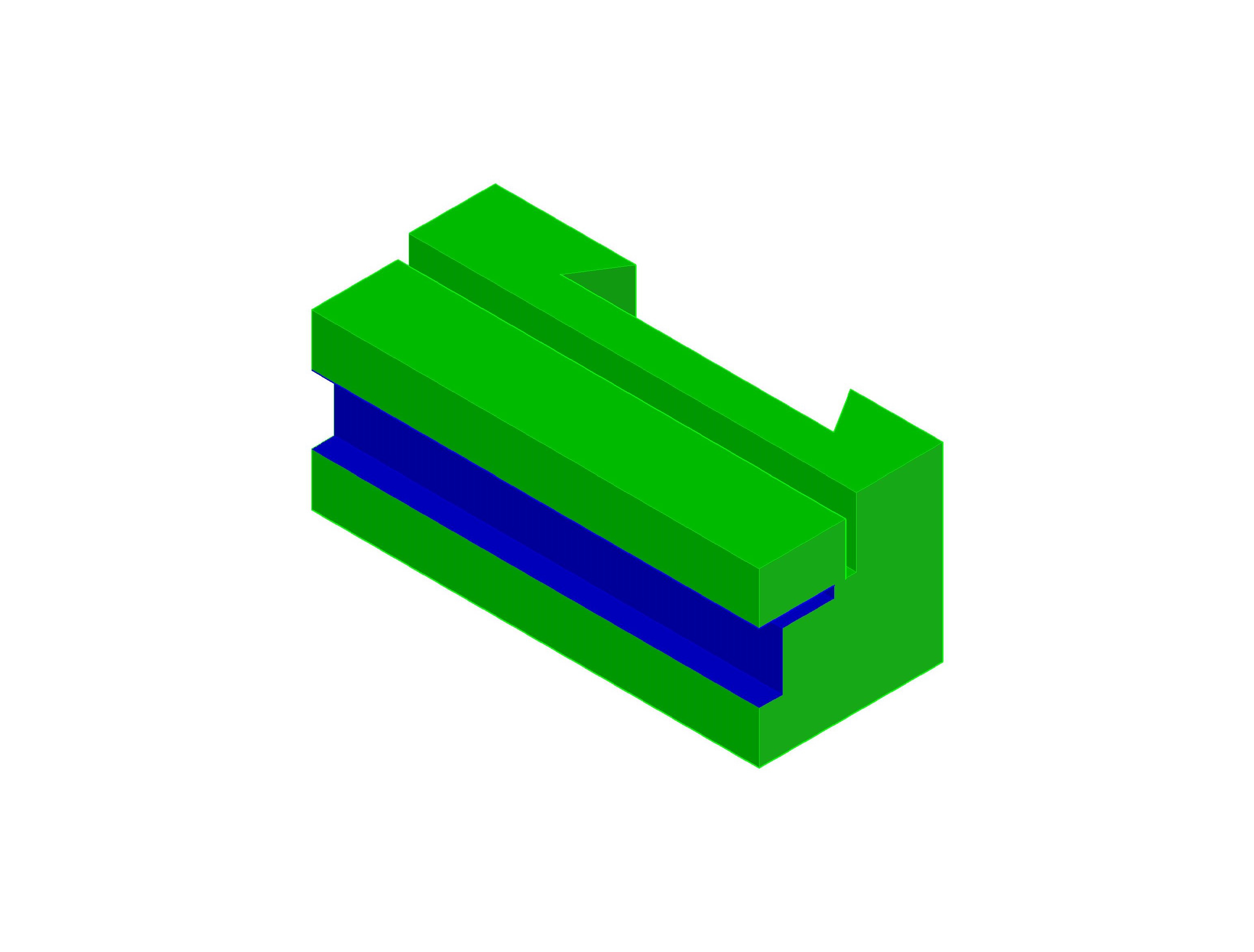

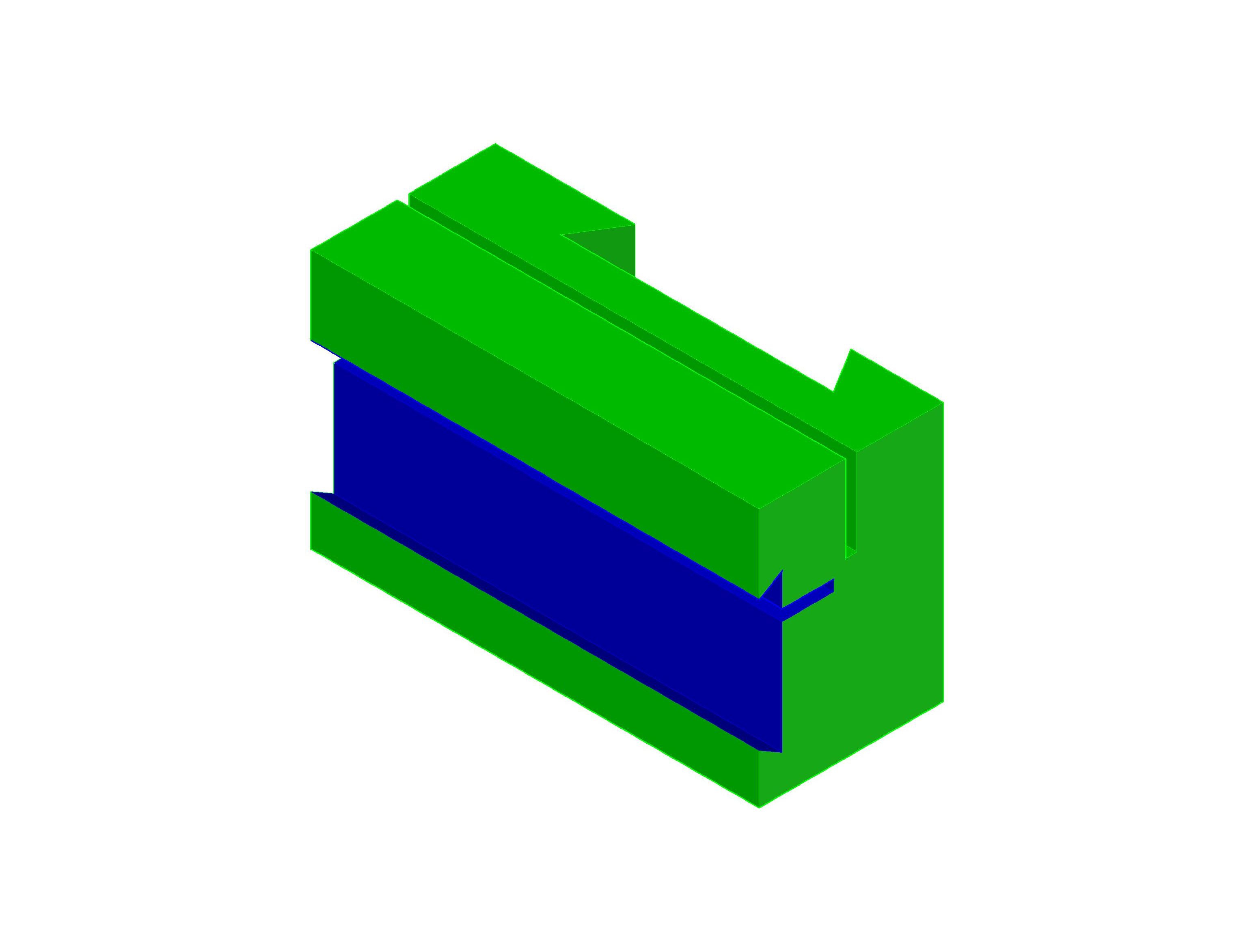

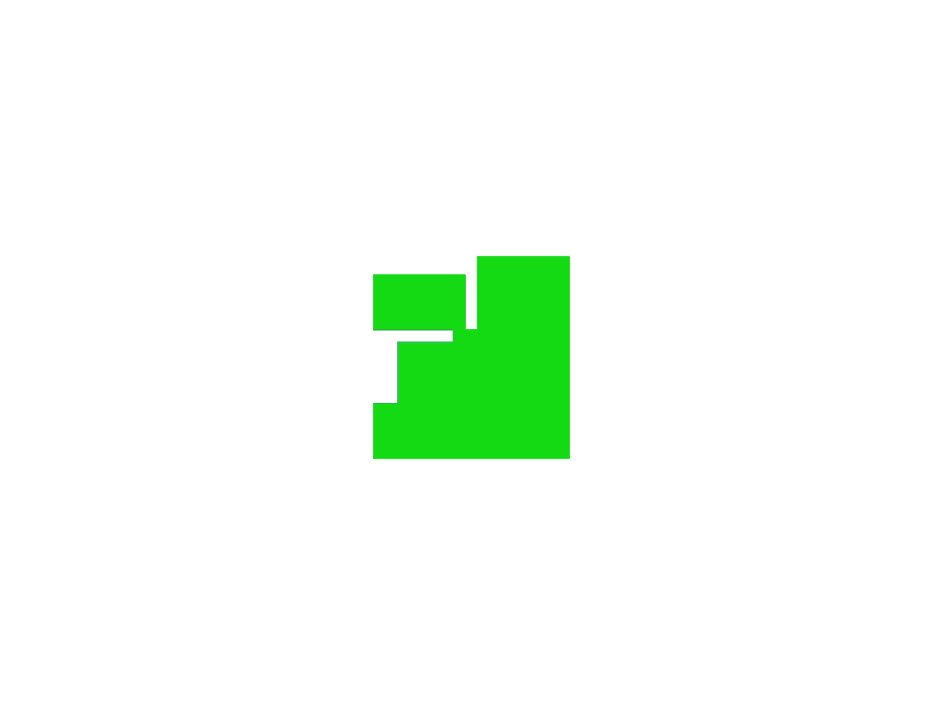

Witam, przesłałem koledze jaoperator 2 projekty kostek, do mocowania stalek 12x3 oraz listew tnących 26mm. Kostki zostały przedłużone tak by licowały się z drugim jaskółczym ogonem. Obie kostki są monolityczne, proszę o komentarze na ich temat może uda się wspólnie coś poprawić.
Kostka na listwy 26mm:
Kostka na stalki 12x3:

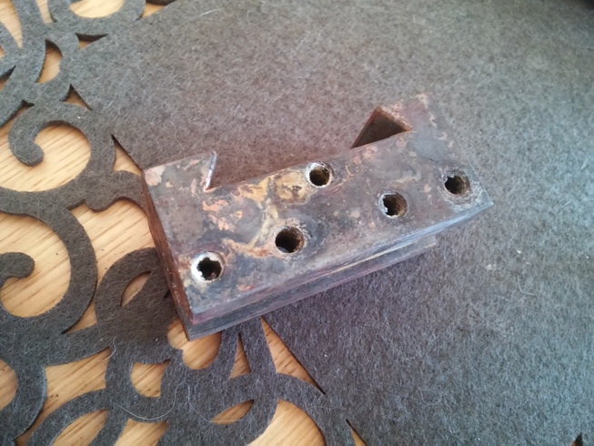

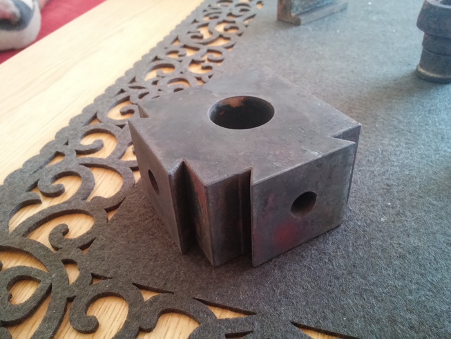

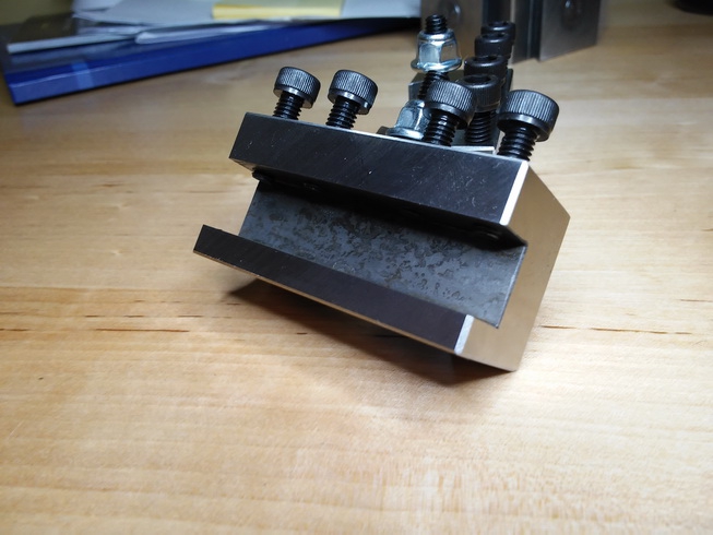

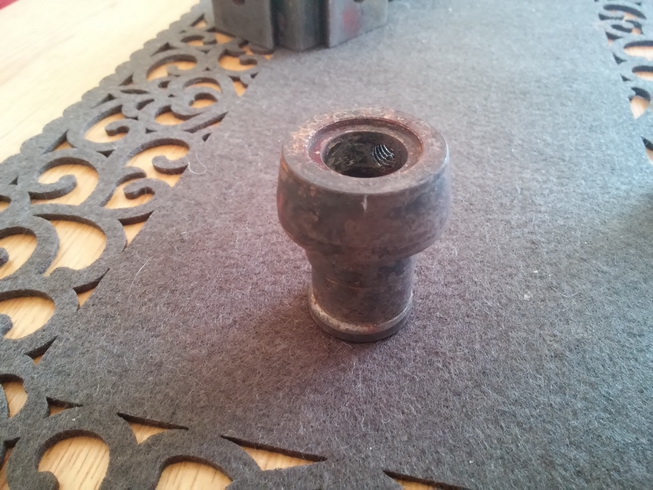

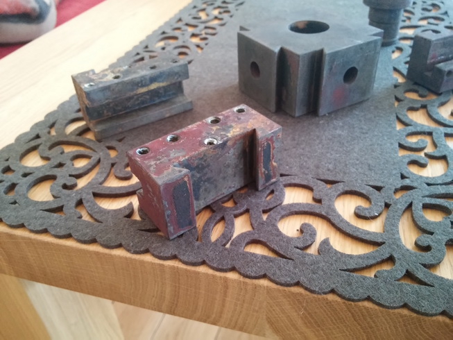

Chciałem się pochwalić swoim imakiem od kolegi jaoperator. Zestaw przeszedł małe modyfikacje, mianowicie powiększenie otworu w elemencie centralnym oraz nowy mimośród wraz z tuleją (kolega jaoperator wykonał modyfikację). Imak będzie pracował na tokarce TSB-20. Kolejną modyfikacją było nawęglanie całego zestawu (bez tulei oraz rączniki) oraz hartowanie, kierownik hartowni powiedział mi, że teraz ma około 65 HRC, nie wypowiedział się odnośnie na jaką głębokość. Kolega jaoperator stosuję stal ST3, która słabo się nadaje do hartowania ponieważ to stal niskowęglowa. Jeśli przyszłe zestawy mają być hartowana zalecam zmianę stali. Na koniec cały zestaw został wyszkiełkowany oraz wyszlifowany na szlifierce taśmowej oraz zostały wymienione śruby na takie o twardości 12.9
Oto efekt:
Elementy po nawęglaniu i hartowaniu:

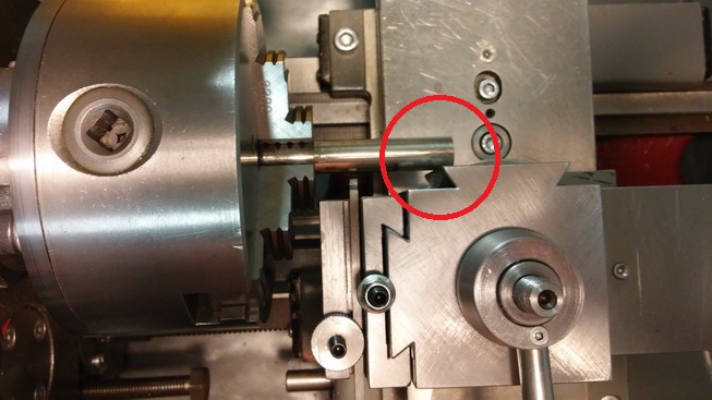

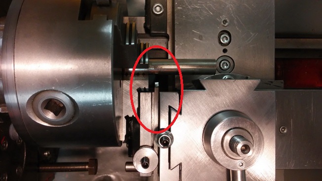

Mała dygresja odnośnie kostki do mocowania stalek 12x3. Jej projekt w połączeniu z imakiem, którego po ustawieniu staram się już nie odkręcać powoduje, że niemożna odcinać elementów tuż przy zacisku oraz trzymać się zasady jak najkrótszego zamocowania noże. Ucinanie jest paskudne i przy twardszych materiałach długość wystającego noża ma znacznie ponieważ nóż zaczyna drgać i w konsekwencji uszkadza materiał lub nawet uwala nóż (ale to moje doświadczenie). Również przez to ograniczona jest maksymalna grubość odcinanego elementu oczywiście nie w każdym przypadku, oto zdjęcia
