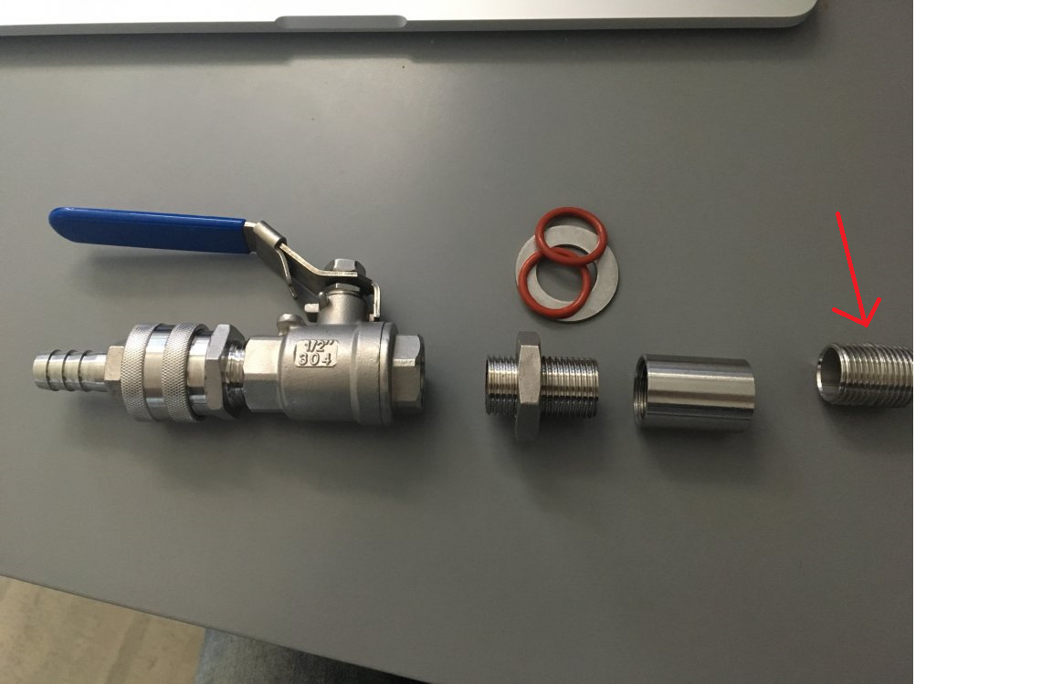

Re: Zawór czerpalny do cienkiej ścianki, nierdzewny...
U siebie do warzenia piwa mam spawane, ale co jakiś czas robię sery w kociołku elektrycznym i tam mam zawór skręcany przy pomocy nypla sześciokątnego, nakrętki, podkładki, uszczelnione taśmą teflonową, zdaje to egzamin.
To ja skręcam tak, nypel dwustronny sześciokątny a od środka nakrętka, z zewnątrz zawór. Dopasowany otwór i wystarczy uszczelnienie z taśmy teflonowej.
Jak stożki są dobrze dopasowane w sensie, że zawór nakręci się głęboko na nypel, to nie potrzeba nawet nakrętki, nypel wkładasz od środka, taśma teflonowa i z zewnątrz przykręcasz zawór.
Znalazłem jeszcze taki montaż.
A nypla wspawać nie możesz?
