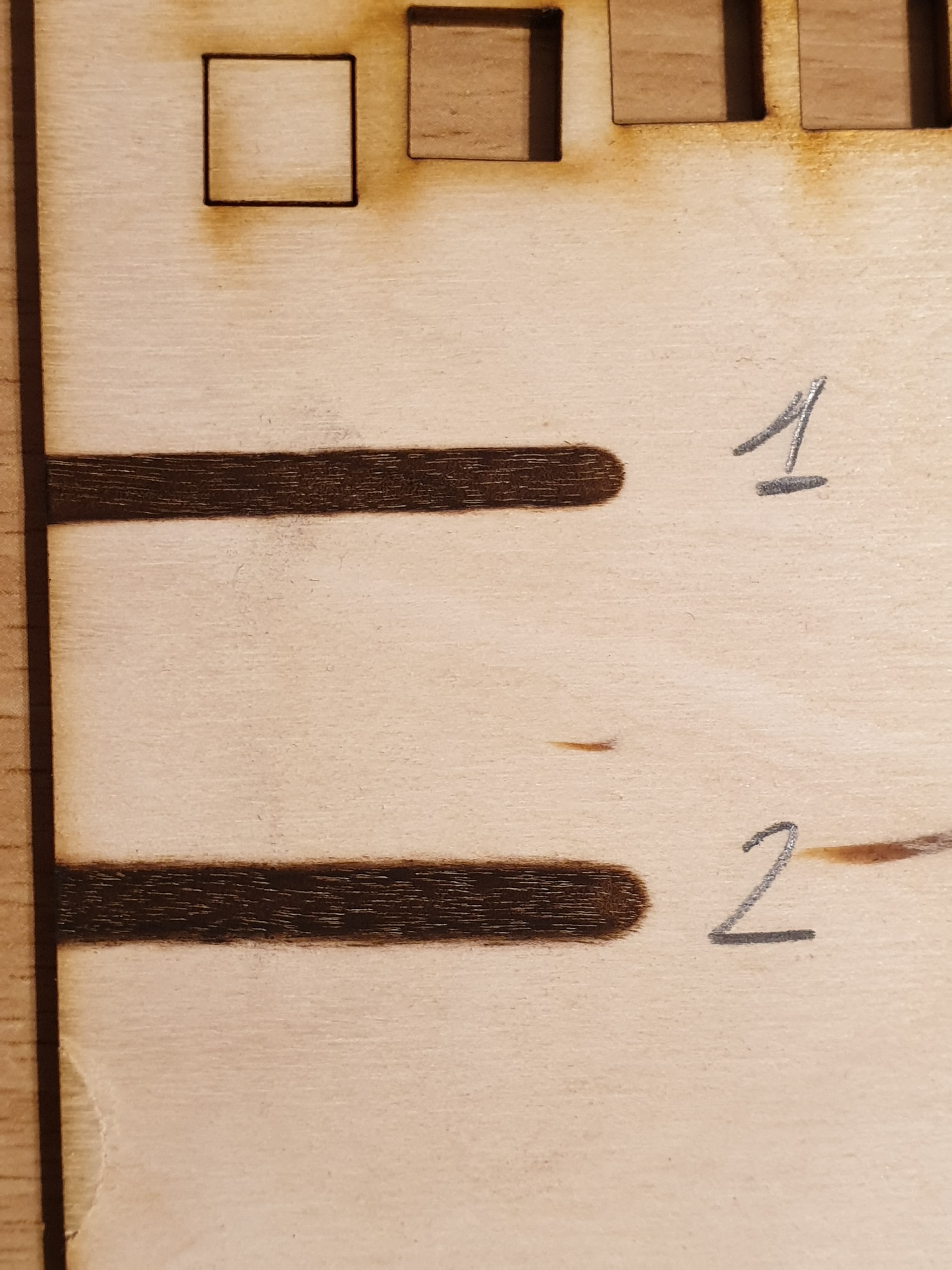

Myślę, że problem tkwi w wielkości/średnicy wiązki która pada na soczewkę. Powyżej na zdjęciach widać, że jest różnica. Im większa średnica (wiązka bardziej rozproszona) tym soczewka lepiej skupia i daje mniejszą plamkę przy cięciu. Dobrze by było rozproszyć wiązkę najbliżej tuby (w lewym górnym rogu). Czy ktoś ma na to pomysł?

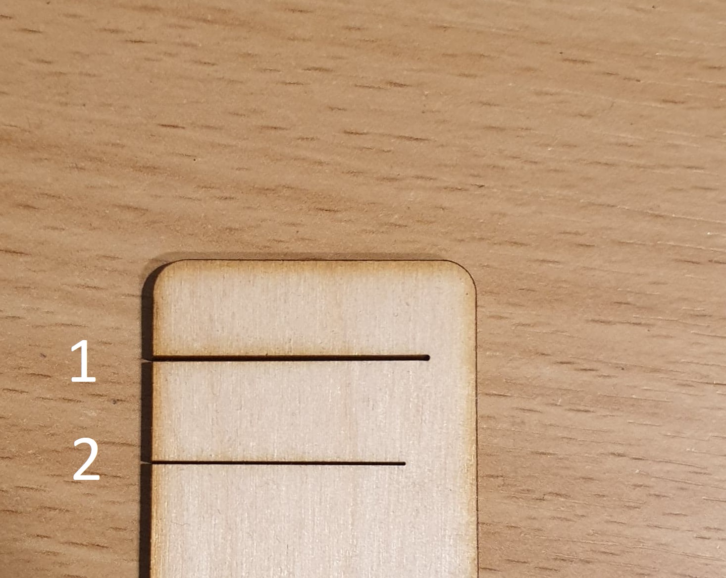

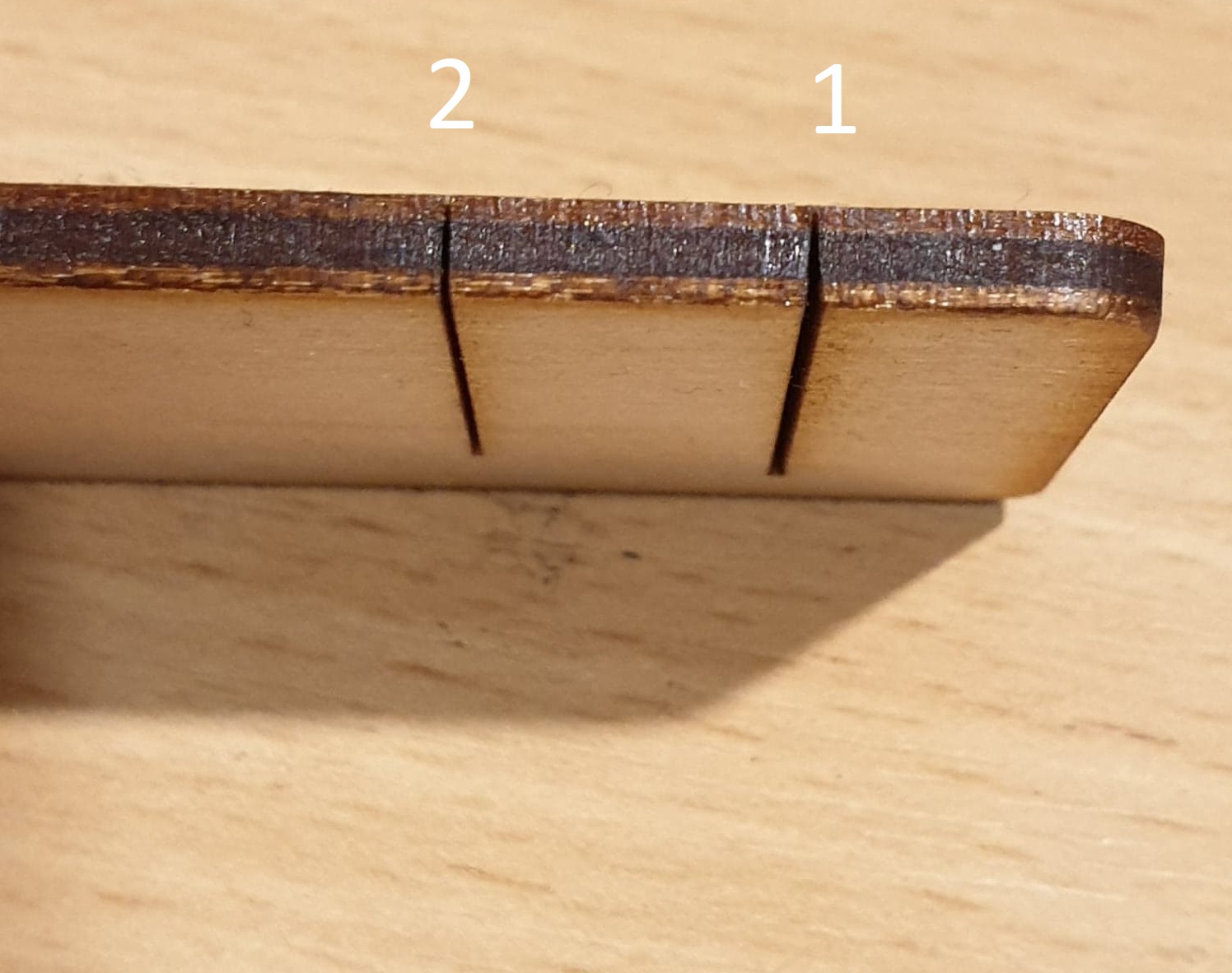

Zrobiłem test - numerki analogicznie do zdjęć powyżej.
Wychodzi na to, że im dalej od tuby tym szersza jest wiązka i chyba mniej skupiona.
Jakie wnioski?
@bratanek65 no tak wygląda, ale w przypadku 1 i 2 materiał jest w takiej samej odległości od soczewki
Jakie wnioski?

Grubość linii cięcia nie jest stała
Witam wszystkich!
Mam problem z grubością linii. Im bliżej tuby, tym grubsza linia.
Ustawienie ogniskowej wykluczony, ponieważ obie linie zostały wykonane po ponownym ogniskowaniu.
1 - najbliżej tuby (lewy równy róg)
2 - najdalej od tuby (prawy dolny róg)
Lusterka wyregulowane - nie pomaga. Tuba SPT 60W.
