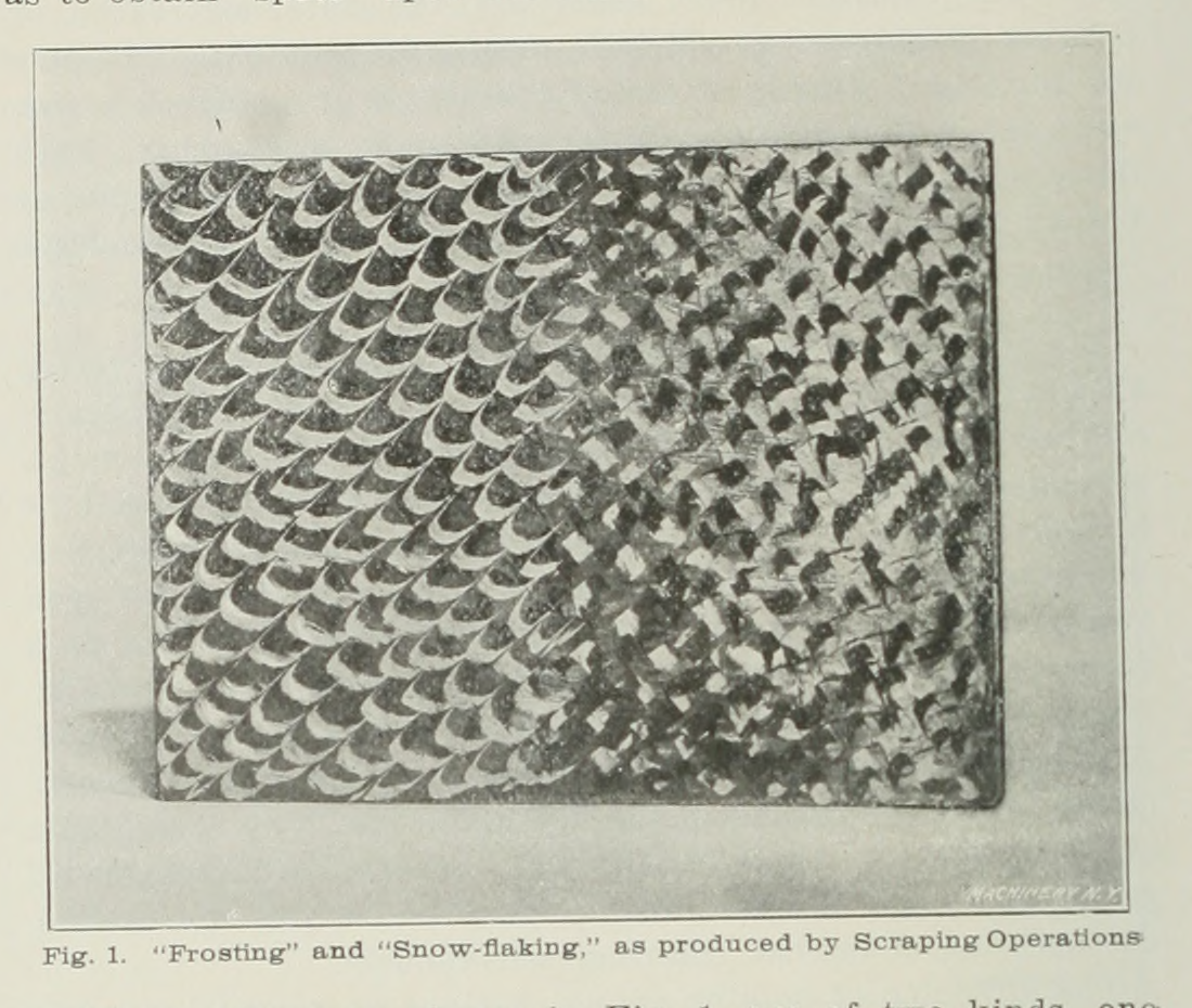

No w linku pisza o narzędziu do flakingu właśnie, wiec pewnie masz racje
(czyli na ostatnim etapie skrobania kieszenie na olej by sie utrzymywał )
przykładowe dwie metody tego zabiegu (otwicka i otwocka)
-znaczki Nike- "flaking" ( przechylony skrobak na jedną stronę ostrza , uderza się w przeciwną krawędź skrobaka - wymaga dużo czwiczen i wprawy by robic równe wzorki)
-proste - "frosting" ( prostszy sposób bez kombinowania ale zadanie będzie spełniać )
